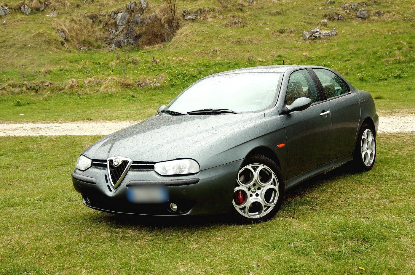

Quella nella foto è la tua Alfa? Mi piace moltissimo!
è la mia bimba!
Alfa romeo 156 - 2.0 ts - distinctive - grigio africa - 2000 - tv
