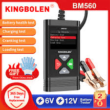

Mi ero comprato questo

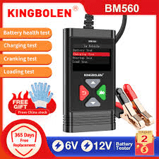

E poi questo che da qualche informazione in più

Ritorno su questo mio post, per un commento sui due analizzatori che posseggo. Il primo da meno informazioni ma direi che sia più affidabile. Ho misurato il CCA della batteria della mia Giulia e i due analizzatori hanno dato risultati diversi. il secondo (molto più bello alla vista) ha indicato 585 EN e il primo 709. La rilevazione dovrebbe essere fatta a batteria carica e staccata dall'auto. Io l'ho fatta con batteria collegata e forse non carica al 100%, quindi la rilevazione potrebbe non essere precisa, ma comunque i 2 apparecchi avrebbero dovuto rilevare lo stesso valore. Credo che il primo apparecchio sia più affidabile perché quando avevo la Volvo, aveva rilevato lo stesso valore rilevato dall'officina. Quindi se qualcuno fosse interessato all'acquisto sconsiglierei il secondo da me postato.
