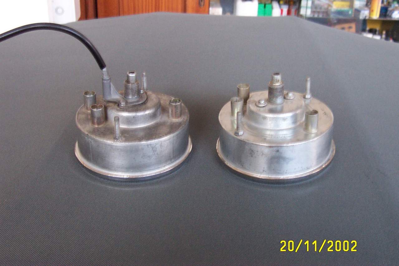

Salve ragazzi,
dovrei procedere alla sostituzione del contachilometri della mia Gt 1300 Junior, in quanto è rotto.

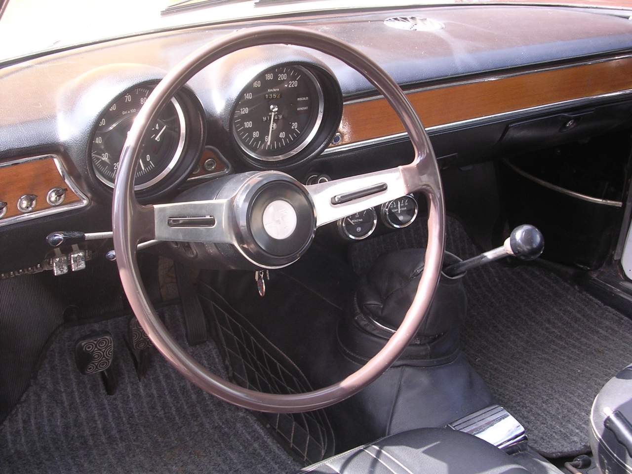

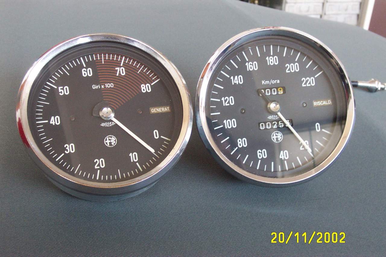

ma devi cambiare tutto lo strumento ? che versione di GT 1300 Junior hai ??? ce ne sono ben 3 di cruscotti differenti montati in base all'anno sul GT 1300 !!
Magari se metti una foto è meglio ...
La versione come potete vedere è Gt 1300 Junior "scalino", anno 1969.
Credo sia lo strumento, in quanto la lancetta del contachilometri si è fermata sul 60 km/h, così mi ha anche confermato un elettrauto.
non è proprio così " automatico " come pensi ....per quello Ti ho chiesto di mettere una foto : la 1300 Junior scalino ha montato anche un altro tipo di cruscotto detto "piatto " ed era di color legno .

Ci vuole un estrattore , ma se non hai idea di come sia fatto lascia perdere ....vai dal Tuo meccanico/elettrauto eìche saprà benissimo cos'è e sicuramente lo avrà ....comunque :
FERMA TUTTO !!!!!!!!!!!
ma perchè Ti vai a complicare la vita ???
Il quadro contachimetri esce tranquillamente senza smontare il volante !
Devi solo allentare il fissaggio da dietro : devi "sdraiarti " sotto al cruscotto ed allentare le 2 rotelline zigrinate ( poterbbero anche esserci 2 normali dadi ) che tengono la staffa ad U di fissaggio dello strumento , poi togli la staffa , sempre da dietro , ed lo strumento esce dal vano cruscotto , lo ruoti e lo estrai .

Visualizza allegato 94052Visualizza allegato 94053
Conosco l'estrattore e la sua funzione!
Per quanto concerne lo smontaggio del contachilometri, senza smontare il guscio nero, non si riesce ad accedere da sotto al retro del contachilometri!
Certo che .......se vuoi smontarlo senza faticare minimamente allora mi viene da consigliarti di smontare l'intero cruscotto :p almeno provaci > io ce l'ho fatta ...c'è da arrabbiarsi in po' , graffiarsi le mani e/o le braccia , ma si riesce ; le calotte di protezione del devioluce mica arrivano fino ai pedali !

Ho smontato lo sterzo con l'estrattore, anche con quello non è stata cosa facile, e finalmente sono riuscito a rimuovere il contachilometri. Ribadisco che non era possibile arrivare alla staffa del contachilometri senza rimuovere lo sterzo!
