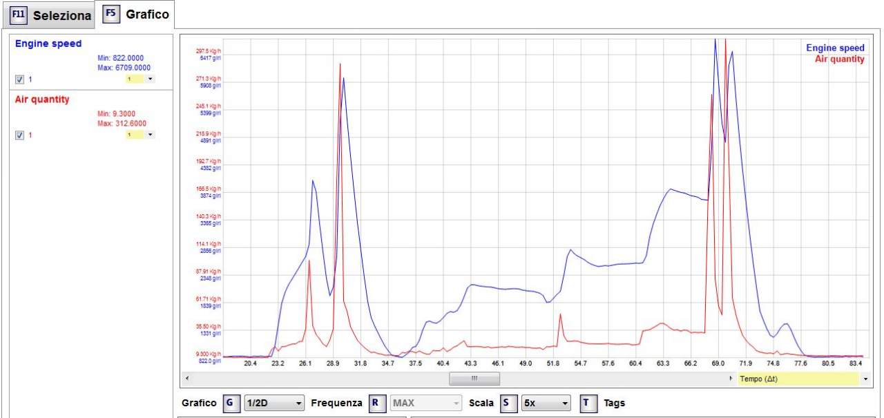

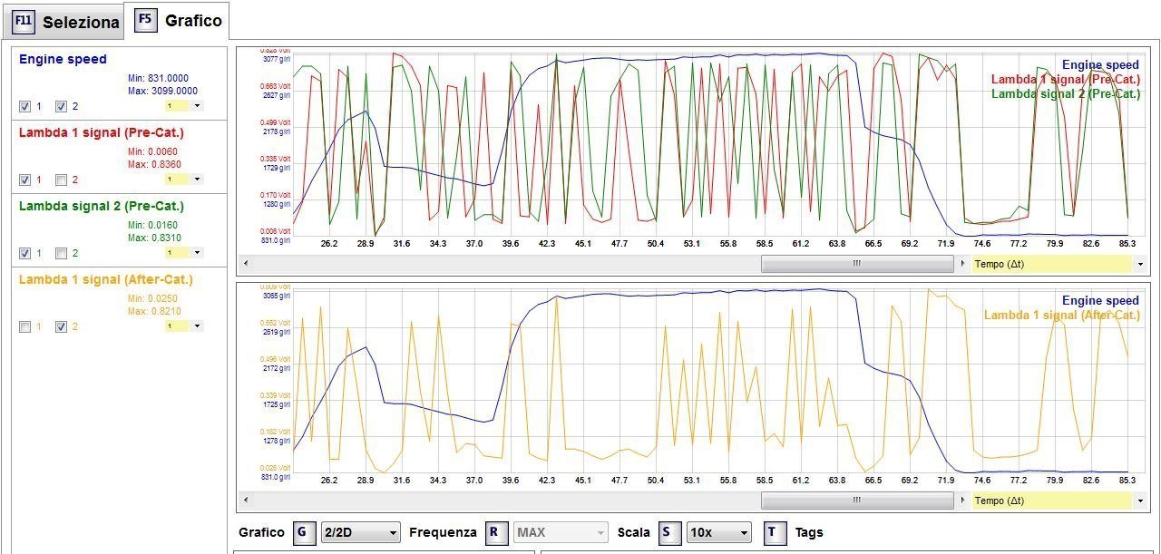

Ho fatto delle prove con Ecuscan di cui allego due grafici, uno con il voltaggio delle sonde lambda e uno con la massa aria aspirata (ho dato qualche accelerata).
Le due sonde a monte hanno giustamente il valore in continua oscillazione fra i 100mV e i 1V una a valle invece di stare fissa sugli 800mV balla anche lei tranne al minimo in cui si stabilizza un po' sui 120mV la seconda a valle (se c'è nella mia auto) non da segnale di voltaggio.
Vuol dire che ho il cat andato e che la quarta lambda è morta?
Ma gli errori si riferiscono alla carburazione e non penso che il motore per questa si basi anche sulle lambda a valle..
Il debimetro vi sembra risponda nella norma o segna meno aria di quello che dovrebbe?
grazie

Allora ...
sul TS hai 3 lambda ( 2 sui precat, 1 dopo il cat principale ) per cui a valle hai solo la sonda 1 ...

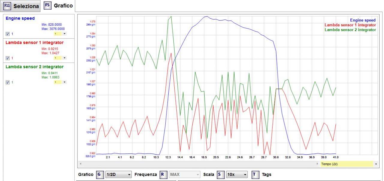

Un suggerimento ... Invece di fare il grafico guarda realtime i parametri ... Se c'è un problema con le lambda dovresti vedere un parametro col nome simile a "integratore lambda" che è molto distante dal valore 1.000000 ...
Se cosi' non è, secondo me è il debimetro, probabilmente

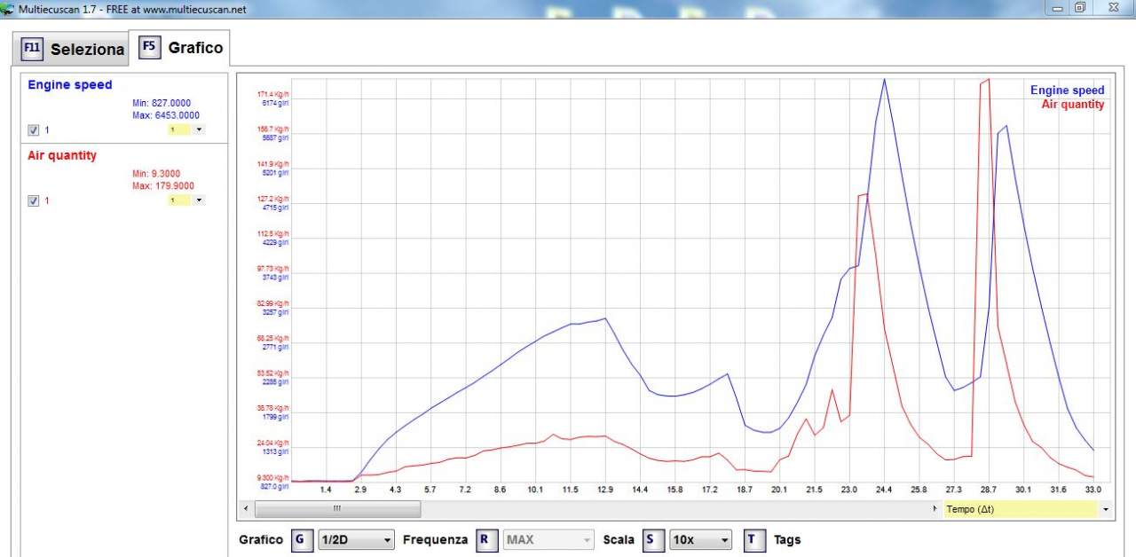

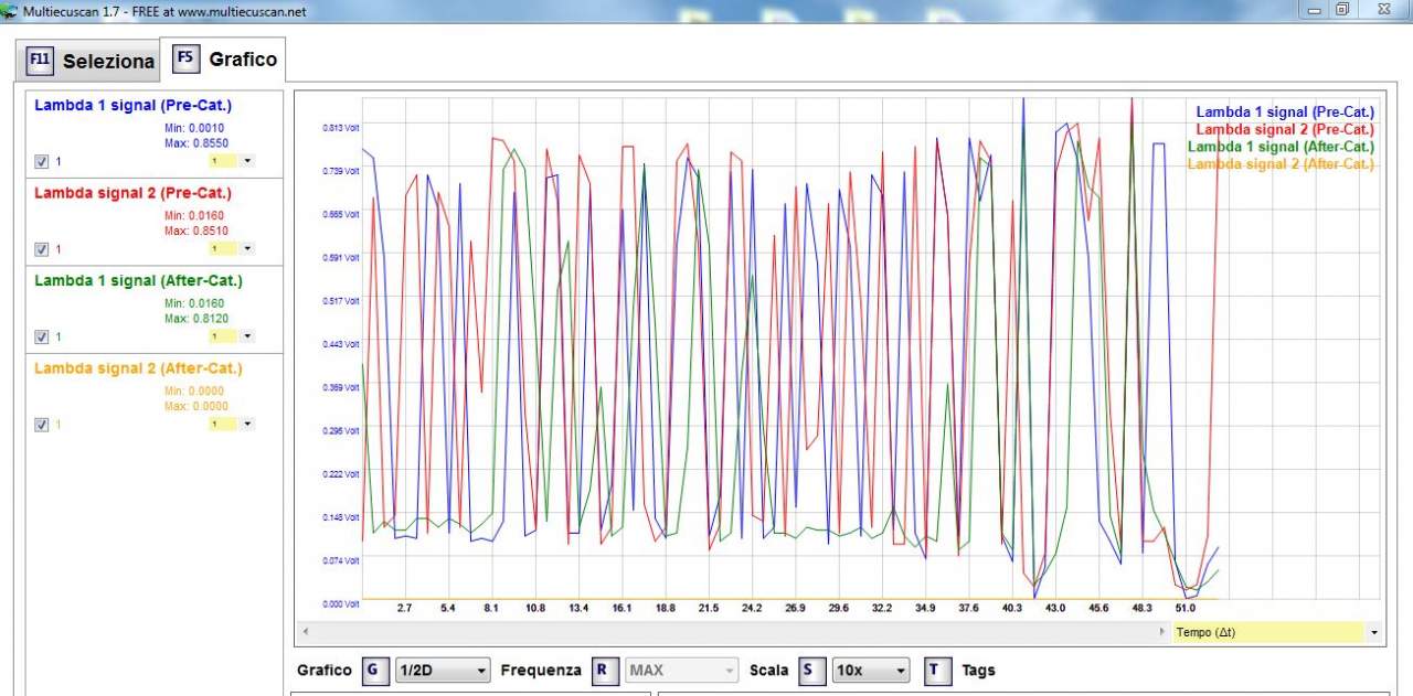

Ho provato un altro debimetro usato e fatto nuove rivelazioni, azzerato anche errori così vedo se girando stasera ricompaiono.
Più tardi mi leggo i link grazie!
Va bene anche il Deb usato se sei certo che funziona, ho che faceva il suo dovere,
io tentai con due Deb da rottamazione ho perso solo tempo.
