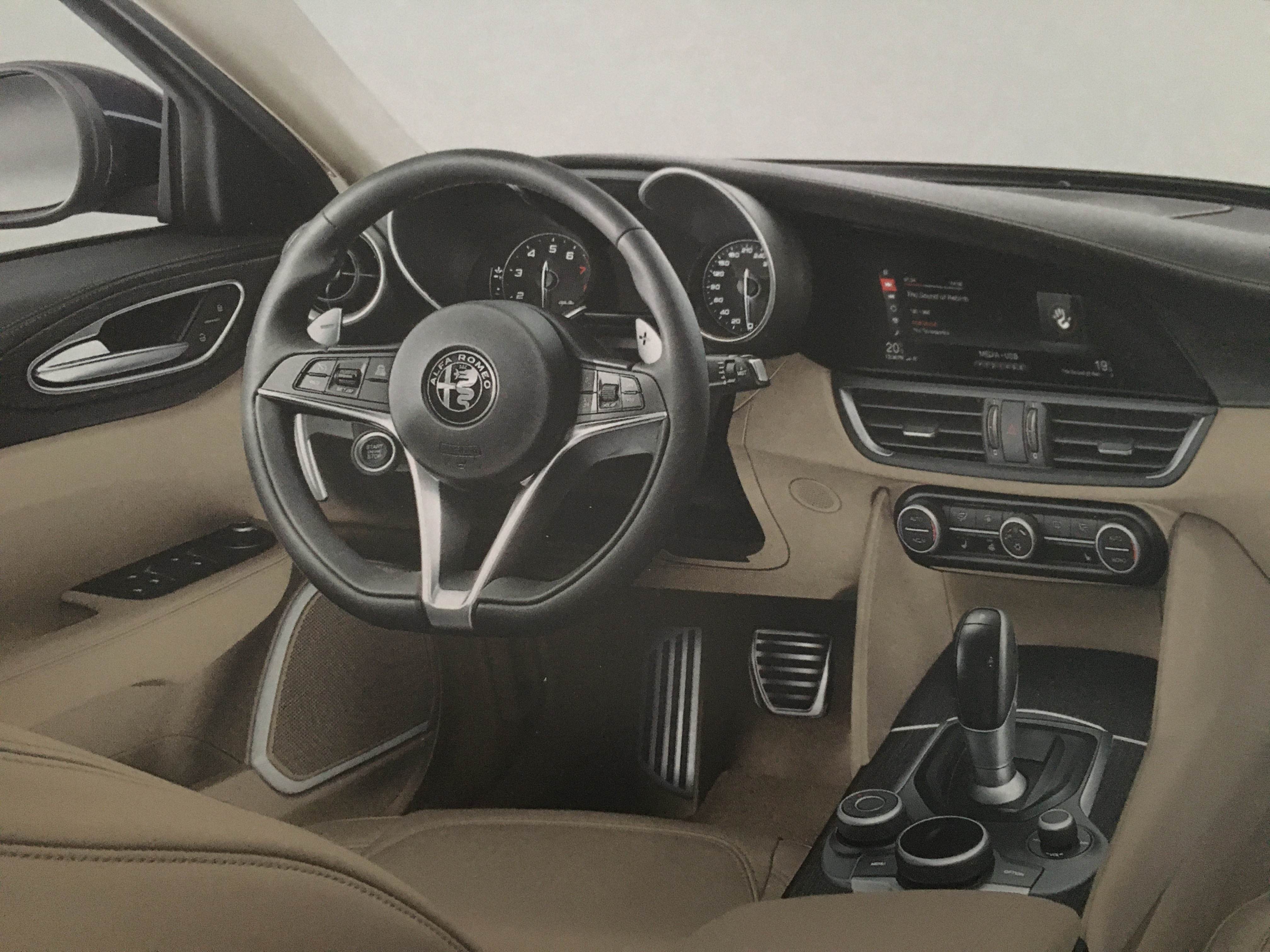

ciao lo so che non c’entra niente con la discussione ma volevo chiedere se qualcuno ha cambiato le modenature e ha messo quelle grigie (altoparlanti ,riscaldamento,e maniglia cruscotto)
Se si guide prezzo
Allego una foto
Grazie in anticipo
Se si guide prezzo
Allego una foto
Grazie in anticipo
Se sai che non c'entra niente, perché non apri un apposito thread?:rolleyes:
