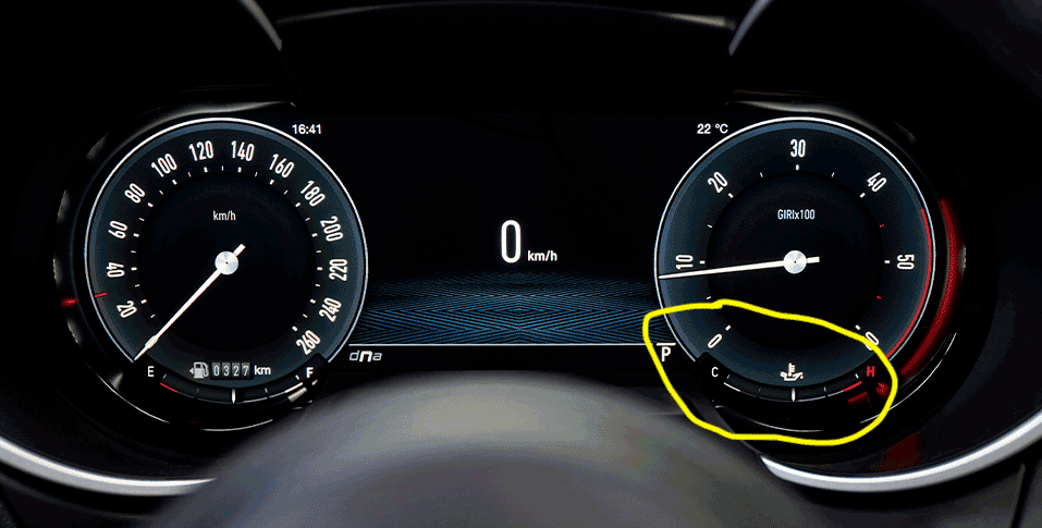

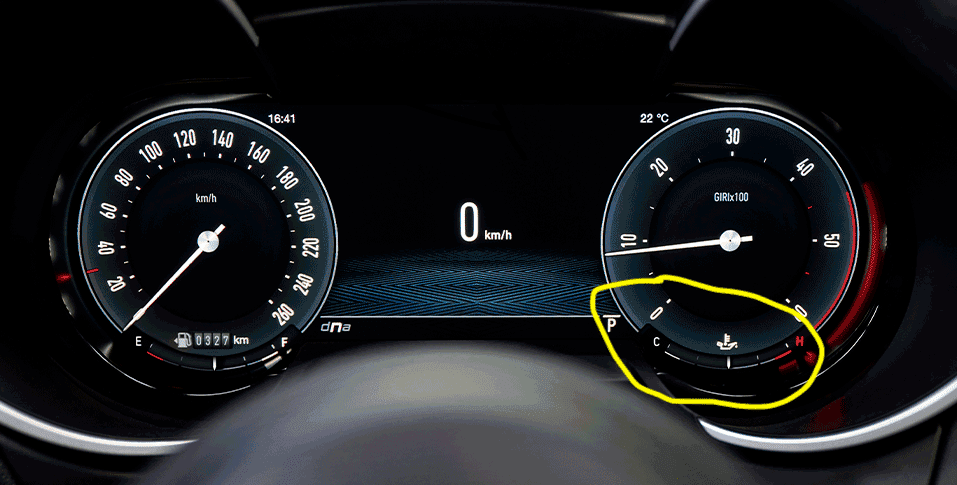

Intenti la zona accerchiata gialla ?
In considerazione della temperatura esterna, è probabile tu faccia pochi km, magari urbano.
L'olio 0W20 lavora bene fin dall'accensione
250 km tra Treviso e Bergamo a velocità da codice non sono pochi! Temperatura olio al minimo e acqua a 60 gradi con temperatura esterna a 20. Per me non è normale... Sentiamo cosa mi diranno in officina appena riuscirò ad andare.
