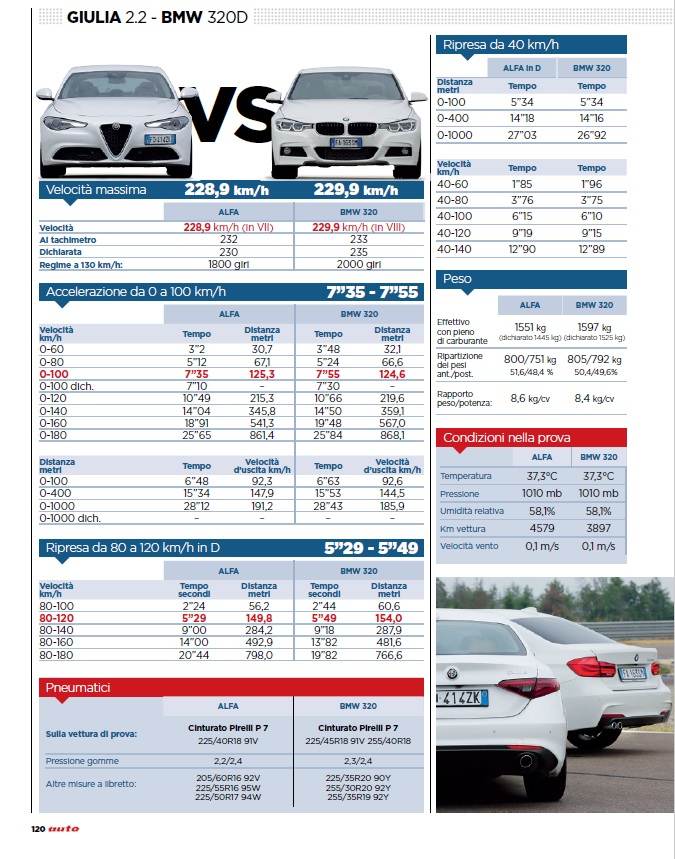

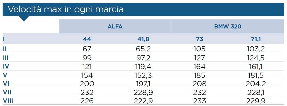

Appena verificato e non è come dici tu (AUTO Ottobre 2016).
La rapportatura al cambio ZF è identica per tutte le marce ad eccezione della 1° che sulla serie 3 è 5:1 mentre sulla Giulia 4:1 (quindi sensibilmente più lunga, probabilmente le specifiche di progetto BMW sono più stringenti in merito al dimensionamento della massima pendenza superabile, da cui deriva il calcolo della prima marcia).
Il rapporto al ponte invece è decisamente più lungo sulla Giulia (2,62:1 contro 2,81:1).
Quindi confermo che la Giulia ha una rapportatura più lunga su tutto l'arco di utilizzo e questo va in gran parte a ridurre il margine di coppia in più del motore (detta molto male, a livello teorico, alla ruota dei +50Nm che si hanno all'albero se ne perdono circa 33Nm....quindi è un pò come se, a parità di rapportatura, la giulia avesse 417Nm contro i 400Nm della serie 3....).
Per questo motivo va un pochino più forte in accelerazione/ripresa, ma non di quanto ci si potrebbe aspettare guardando i dati numerici.
Le velocità massime in ogni marcia sono molto più elevate sulla serie 3, nonostante la rapportatura più corta, proprio per il fatto che il motore respira molto più a lungo (tira quasi a 5000rpm mentre su Alfa viene troncato a 4000rpm).

Allora sono d'accordo, credevo che la velocità maggiore in ogni marcia a favore di BMW fosse data dalla rapportatura più lunga...invece è solo l'allungo maggiore del motore che le permette di raggiungere velocità maggiori a parità di marcia nonostante il rapporto al ponte favorevole.

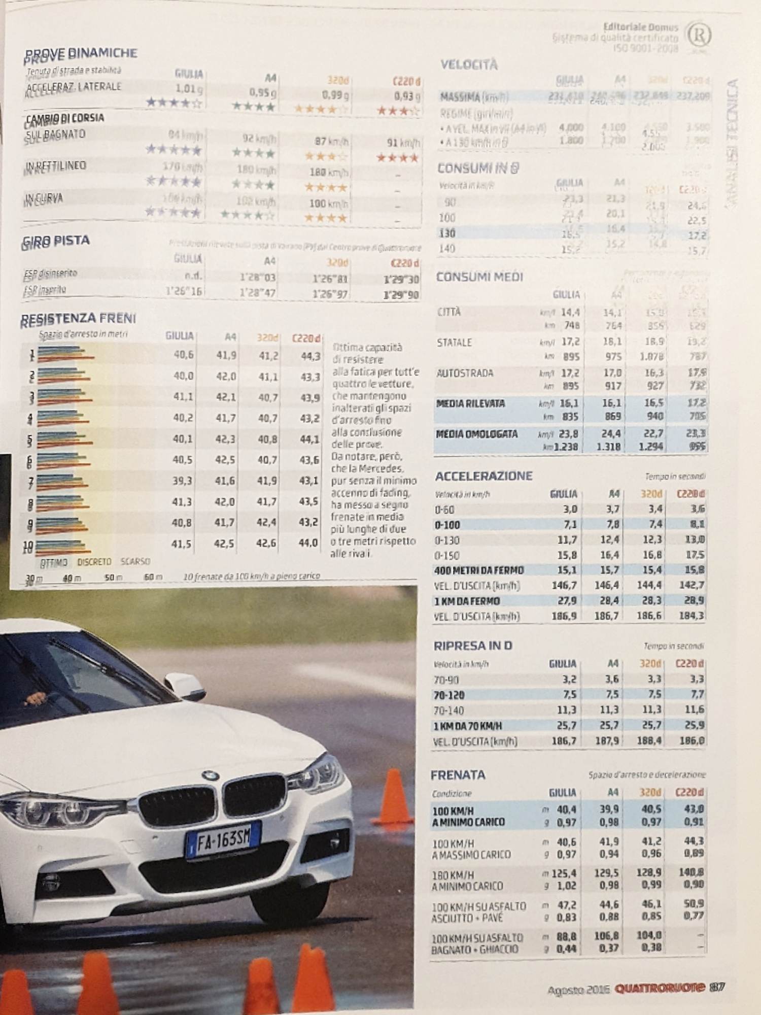

Secondo Quattroruote (vedi allegato) Giulia vaun po' più forte della 320d. Ovvio che parliamo di questioni di lana caprina e che le condizioni di prova possono differire, anche se la prova comparata di Quattroruote è stata fatta quantomeno a parità di condizioni atmosferiche.
Di certo il 2.2 è stato tarato in maniera prudenziale un po' come fu fatto con i primi JTD.
Dati sovrapponibili alla prova di Auto. Differenza marginale che si spiega con i motivi di cui sopra.
