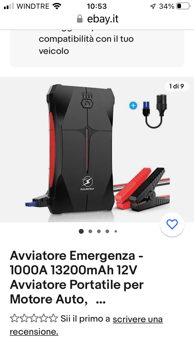

Portati dietro una mattonella di emergenza tipi questi
    58.9 KB · Visualizzazioni: 73
