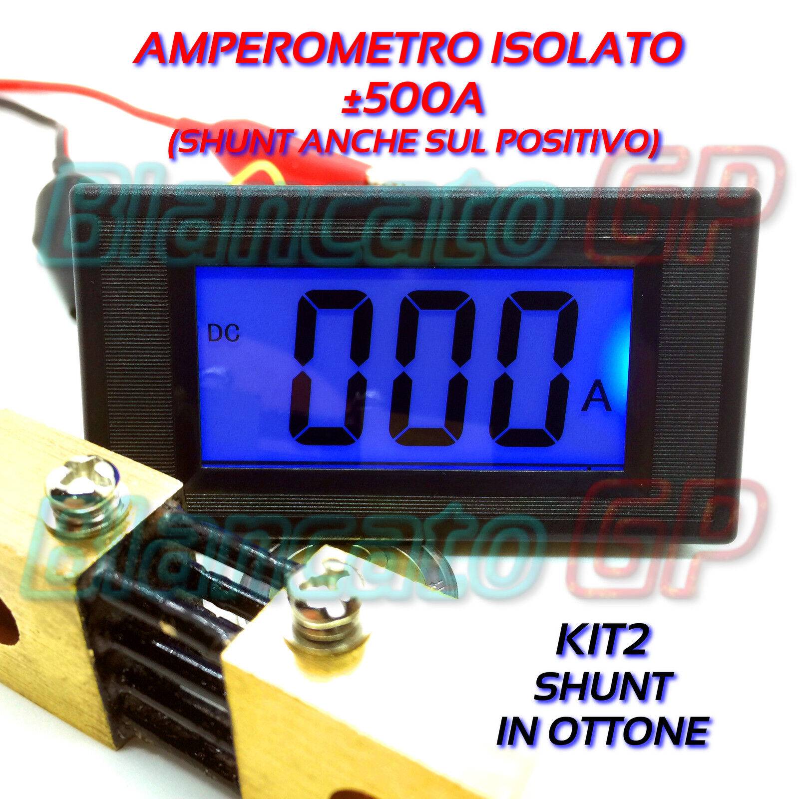

Potresti anche usare un aggeggino come quello in immagine collegando i due fili, che dovrebbero essere collegati a monte ed a valle dello shunt metallico resistivo, uno sull'elettrodo negativo della batteria ed uno sulla scocca. L'IBS contiene una piccolissima resistenza e il cavo di massa fà il resto. Non avresti una lettura esatta, ma potresti regolarti in base alle utenze accese.
Es. a motore spento accedi i fari e calcoli un assorbimento in circa di 90w-100w con una tensione orientativamente di 11- 12 v; otterresti quindi circa 8 ampere di assorbimento.
Se l'aggeggio ti dice che l'assorbimento aumenta ipoteticamente di 25 ampere chiaramente sovrastima di tre volte l'assorbimento perchè la resistenza che usi per testare la corrente è tre volte quella dello shunt resistivo originale in dotazione all'amperometro.
Al limite riprovi portandoti a valle dell'ibs mantenedo solo la resistenza del cavo.
