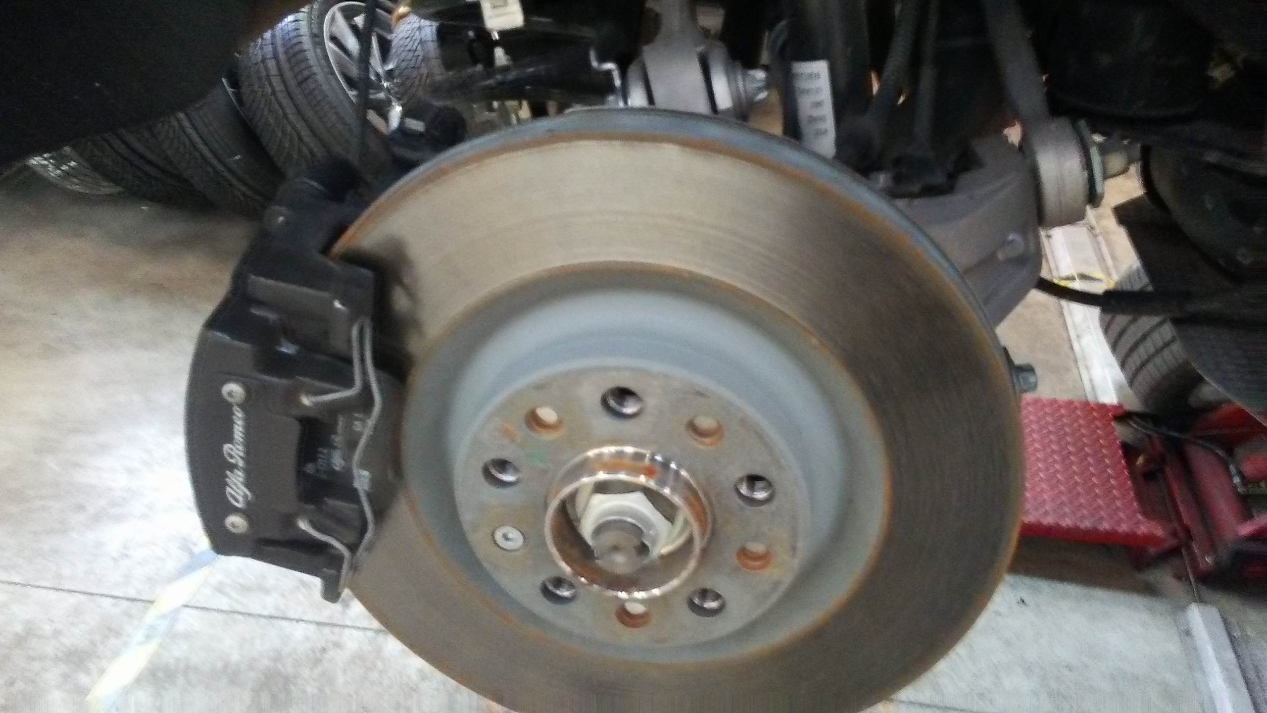

i dischi freno ant. e post di primo impianto sono marchiati AlfaRomeo e Brembo
foto ant dx 330 mm

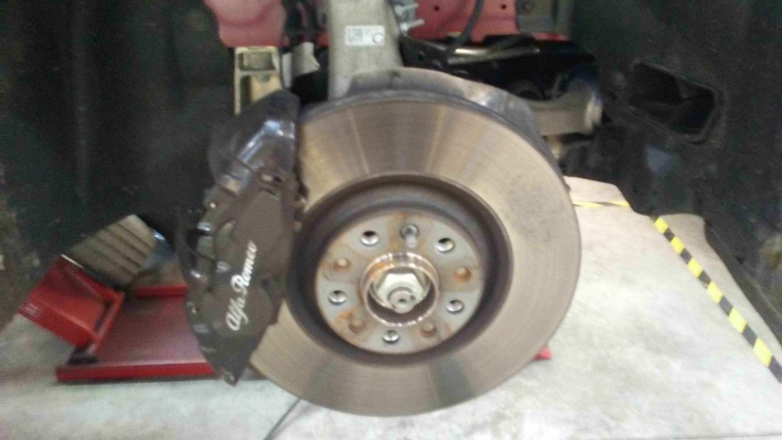

foto post dx 320 mm
Si sapevo di queste misure non non immaginavo una inculata simile! Ma di regola potevano montarli?
