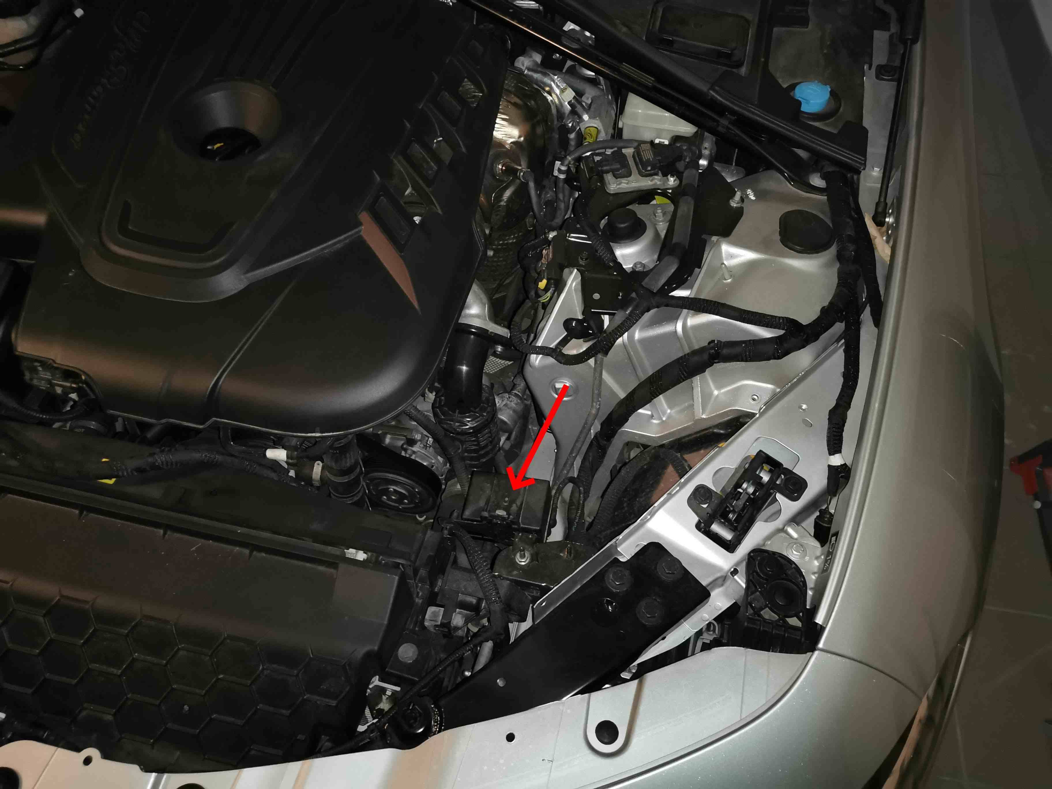

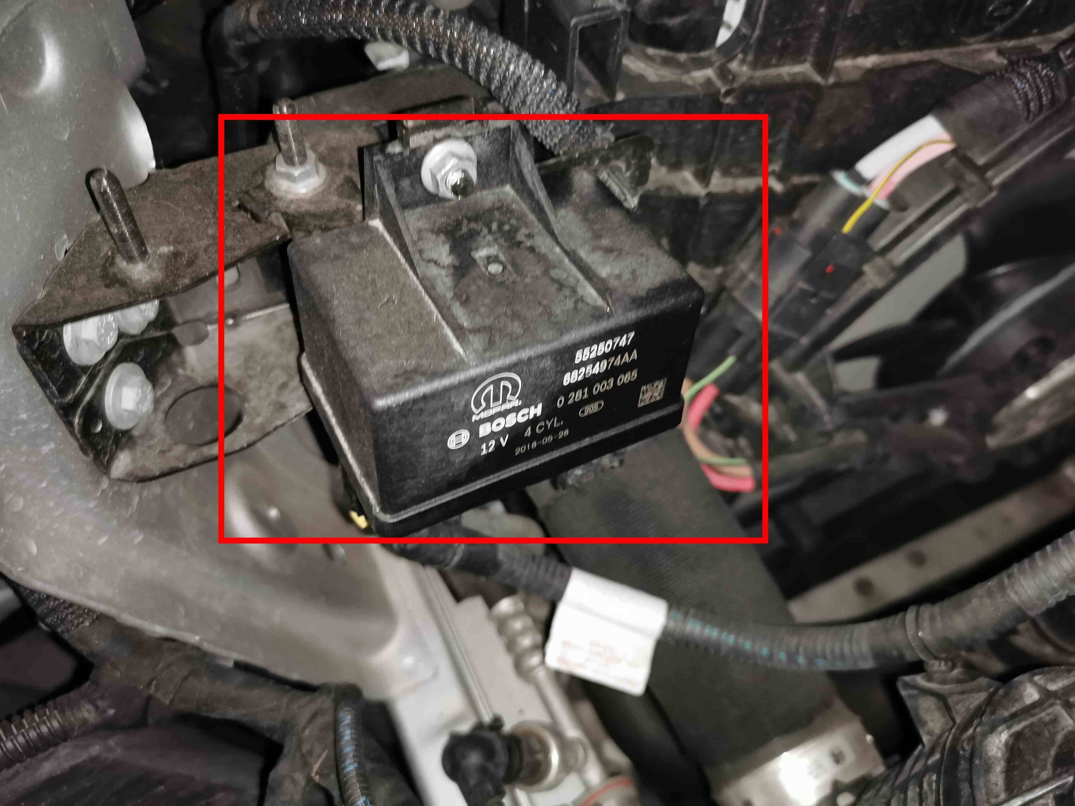

Sapendo bene di non essere un meccanico ho comunque aperto il cofano e prestato attenzione alle vibrazioni e ad eventuali rumori in immediata concomitanza, scopro che una centralina emette una sorta di ronzio sordo irregolare contemporaneamente alla vibrazione, dal codice ho trovato è la centralina delle candelette codice 0 281 003 065 (allego foto e audio del rumore registrato avvicinando il telefono a pochi millimetri dalla centralina)

Sembra rumore di punterie, come quando l'olio non arriva bene in testa.
Visto che ti hanno fatto da poco il tagliando, che olio hanno messo?
Magari mi sbaglio, non sempre è facile fare diagnosi a distanza, si può soltanto ipotizzare quale potrebbe essere l'anomalia.
Assolutamente, a prescindere faccio un giro dal meccanico, purtroppo non ho idea di che olio mi abbiano messo, è un officina Alfa...voglio sperare sappiano quale sia l'olio giusto da mettere...effettivamente il problema ho iniziato a riscontrarlo qualche centinaio di km dopo il tagliando...ora mi vengono dubbi...seri...
Potrei provare a collegare il ELM per fare il dump del registro della centralina ma al quadro non appare niente di niente...
Ahime l'unica è attendere il verdetto del meccanico e confidare nella sua buona fede, anche se avesse sbagliato olio dubito fortemente che potrebbe risolversi con un 'mea culpa' e amici come prima :(
Prova comunque a fare una diagnosi, non sempre vengono segnalati gli errori sul quadro strumenti.
Fidarsi è un bene, non fidarsi è meglio, poi magari e solo una coincidenza relativa al tagliando.
