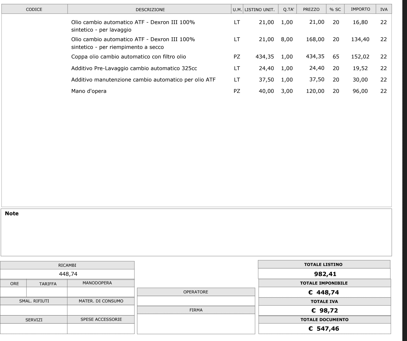

un pochino esoso questo preventivo non trovate?
Direi molto più conveniente del preventivo di ZF indicato alcuni post fa relativo a un cambio olio per caduta di 450 euro più iva
Non più di tanto. Non so dove abbiano trovato quel prezzo assurdo per la coppa, dato che da ZF costa decisamente meno, ma alla fine ti fanno 150€ quindi più o meno ci sta. Considera che il kit olio + coppa costa sui 300€
