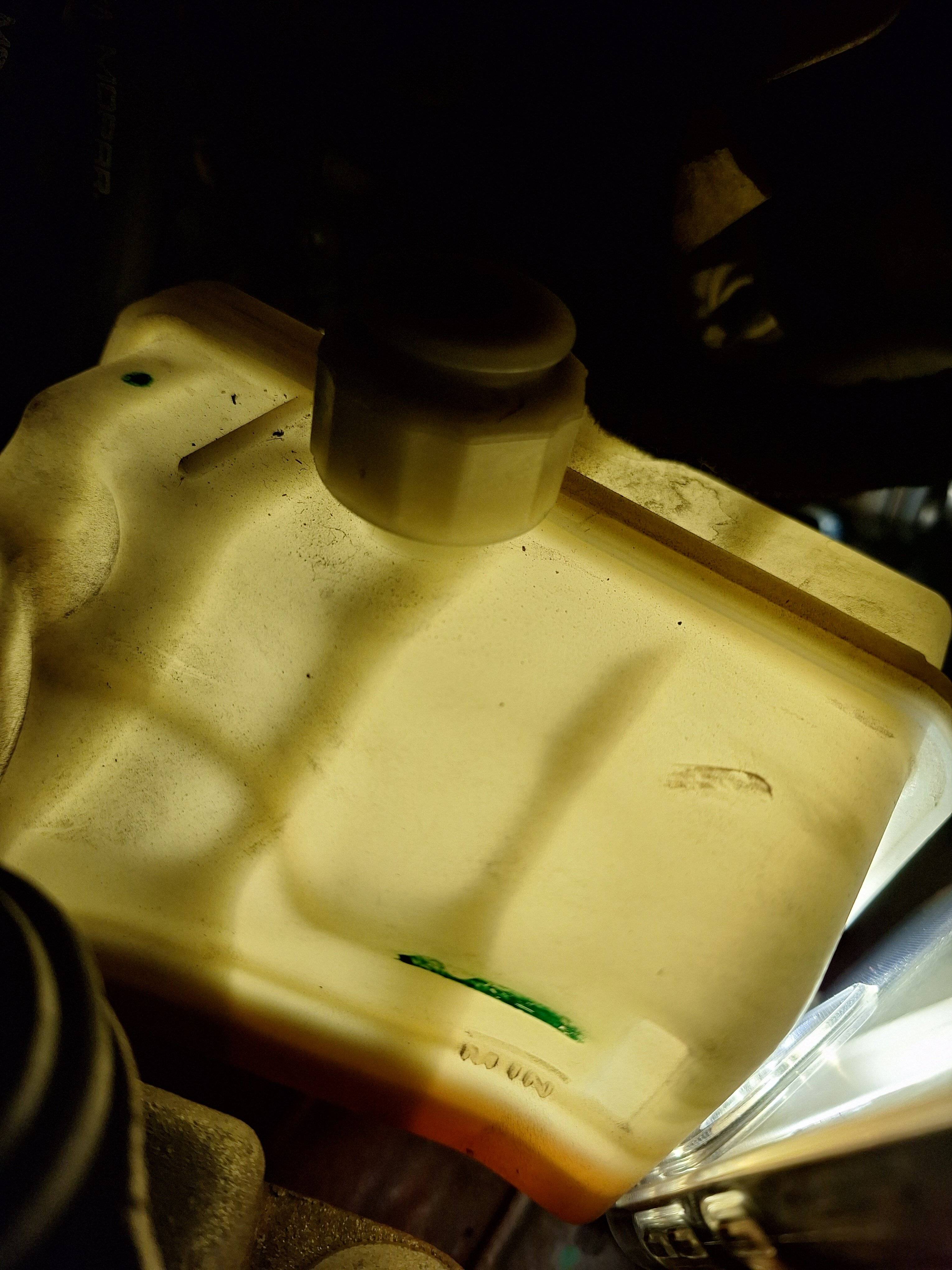

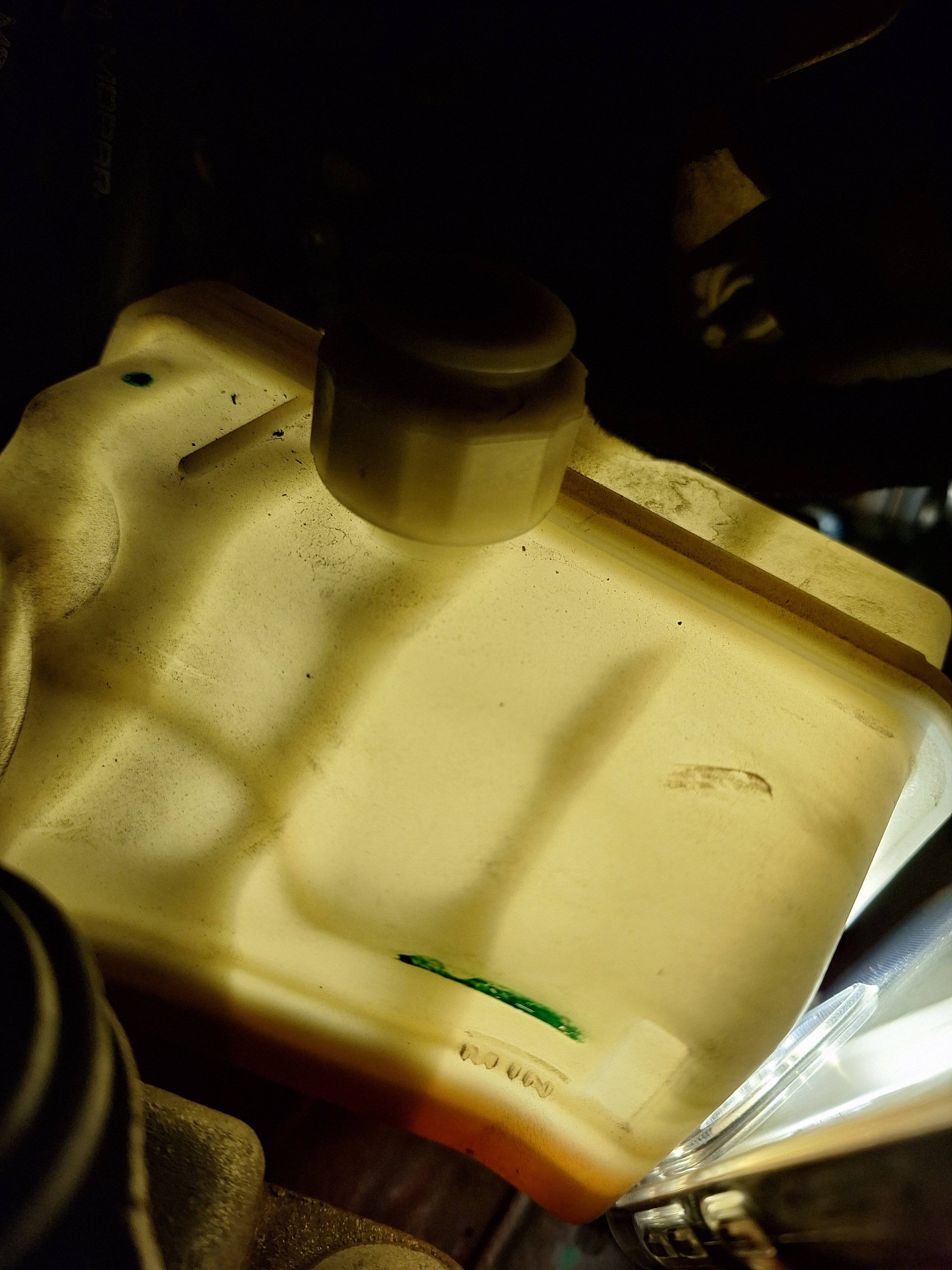

Io vedo questo come livello o almeno è quello che provo a capire se guardi le immagini senza linea e con la linea tracciata..altrimenti se non è quello il livello vuol che manca completamente liquido anche a freddo sotto al minimo..
Batteria cambiata ieri con una agr.vediamo se ora sparisce il problema..
Quello è il livello del liquido, se lo osservi mentre qualcun altro apre la portiera guidatore a freddo lo vedrai calare di livello tu stesso!

La foto che vedi con il livello più in alto è con la pompa non entrata in funzione, quella con il livello più in basso è con la pompa entrata in funzione aprendo la portiera lato guidatore..il livello si è abbassato come giusto che sia..

Ciao. Sei proprio sicuro che sia quello il livello? Mi sembra molto alto...
Metto qui la foto della mia vaschetta fatta con il livello basso a macchina appena spenta (considera che io ho rabboccato portando il livello a "freddo", che prima era vicino al minimo, fino al segno verde):
Come vedi sono abbondantemente sotto al minimo.
Io ho messo la torcia del telefono a contatto della vaschetta per vederlo meglio. Se non sei sicuro lo riverificherei.
Se davvero il tuo livello è così alto, mi verrebbero da fare alcune considerazioni, (come farei se la macchina fosse la mia 😀)
1. È possibile che abbiano rabboccato oltre il limite (spero con il giusto liquido) e lo sporco che avevi sulla vaschetta fosse lo stesso liquido che è fuoriuscito del tappo, andando ovviamente a versarsi sotto anche sul cambio, dove hai la meccatronica e dove è pieno di collegamenti dei cavi.
2. Confrontando la differenza di livello che io ho tra il mio max ed il mio min mi fa pensare che il livello della tua vaschetta non scenda molto quando hai l'impianto in pressione e questo potrebbe essere un indizio di un malfunzionamento sul circuito stesso non mantenendo la corretta pressione.

Vedendo la tua foto a me viene da pensare invece che nella mia manca il liquido..nella tua foto il liquido si vede benissimo mentre nelle mie intravedo quel cambio di colore ma ho come il dubbio che quello sia il rimasuglio di quando il liquido era alto e ha lasciato la "traccia".
Purtroppo nel mio 2.0 fare una foto così nitida è impossibile perché la vaschetta è messa in una posizione molto bassa senza spazio di manovra.. le foto le ho fatte mettendo uno zoom elevato della fotocamera con flash attivo perché non posso neanche mettere il telefono con la torcia attivata essendo posizionata troppo in basso non permettendomi di tenere il telefono in mano..
E tieni conto le mie foto sono fatte con la macchina fredda che non aveva percorso Km
Non riesci a piazzargli sul bordo una torcetta? Non dico di riuscire a fare la foto ma almeno lo puoi vedere tu sto benedetto livello... 😉
Comunque ti confermo che il liquido lascia le tracce sulle linee di livello dove si stabilizza ed è quindi facile sbagliarsi.
