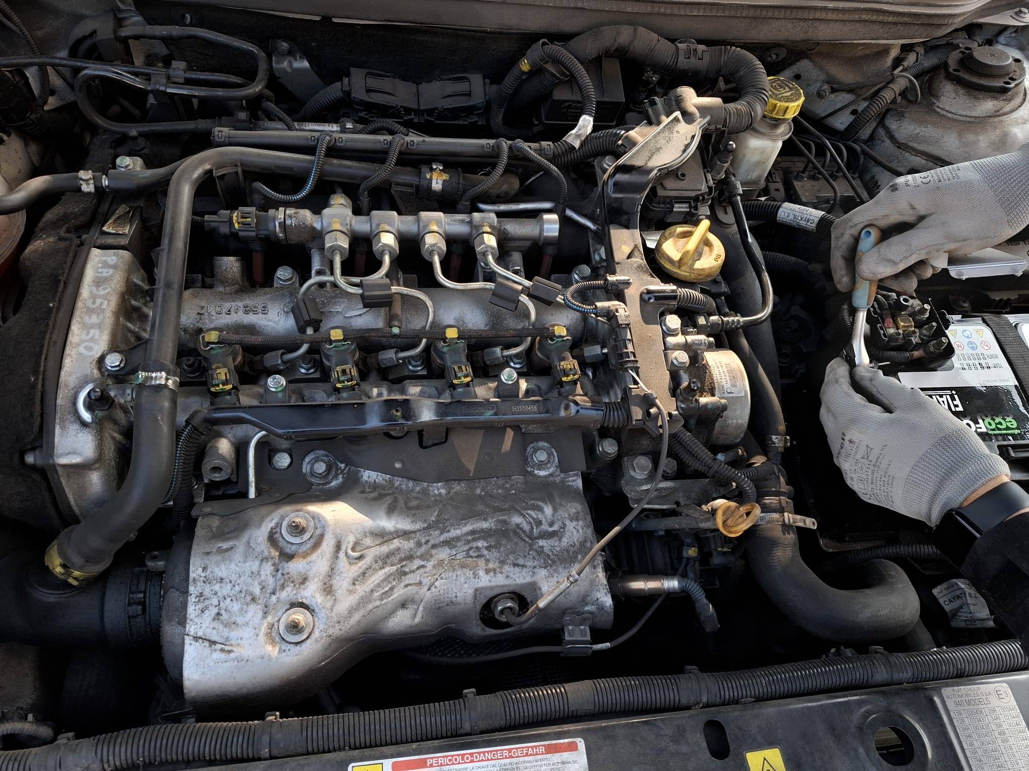

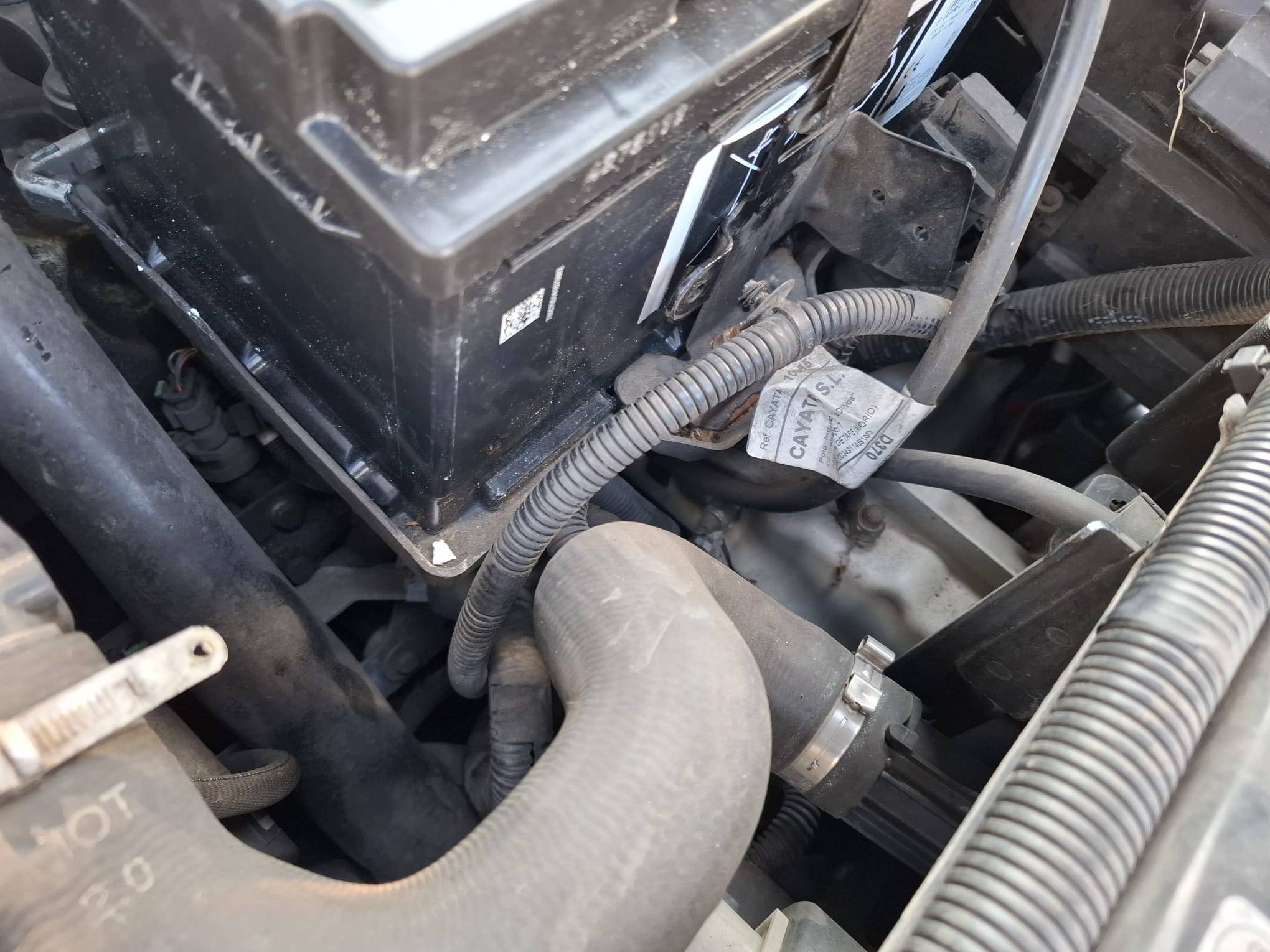

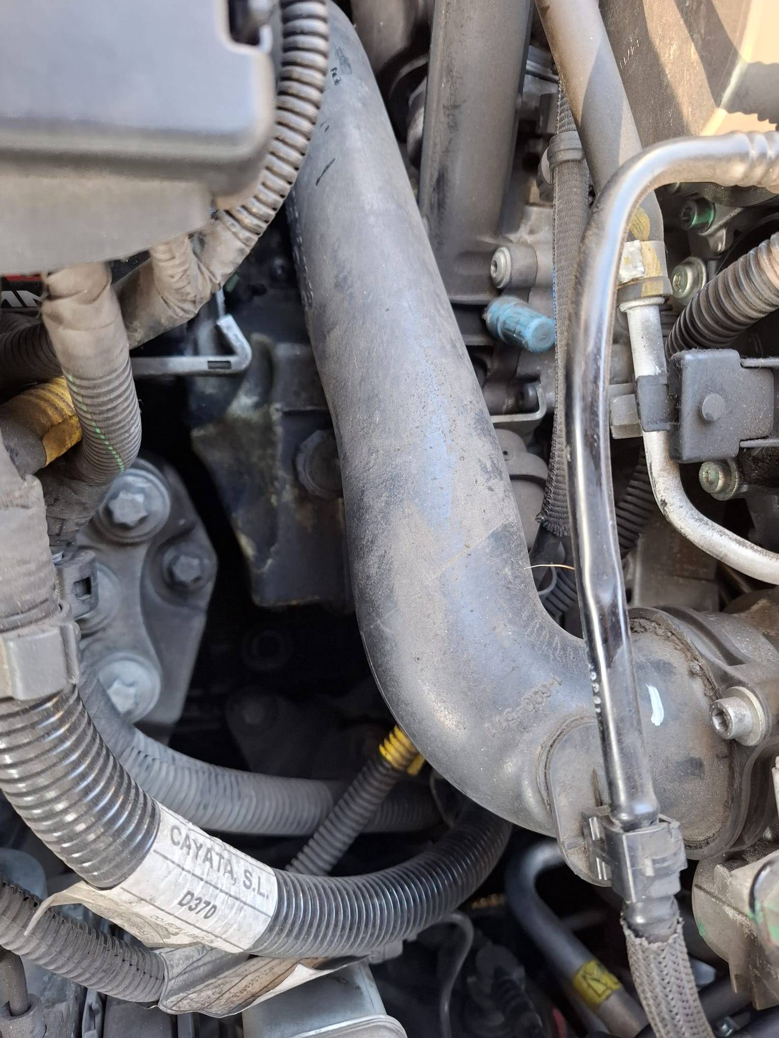

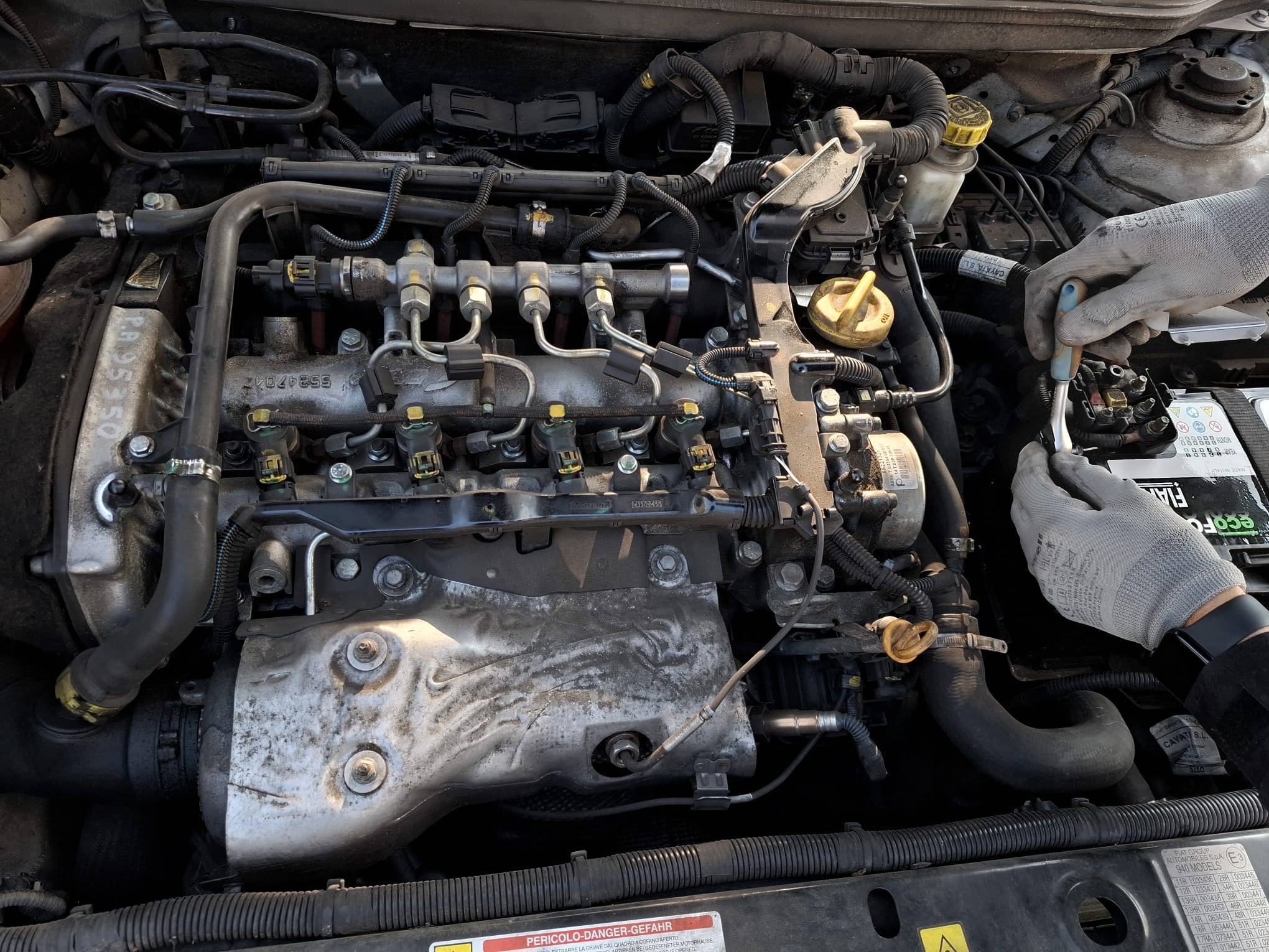

ho guardato e non ho trovato la vaschetta nel 2.0
Visualizza allegato 278442
Visualizza allegato 278444
potrebbe essere quella che si vede a destra del motore in basso ma non è comunque facile leggere il livello se è quella..
Visualizza allegato 278443

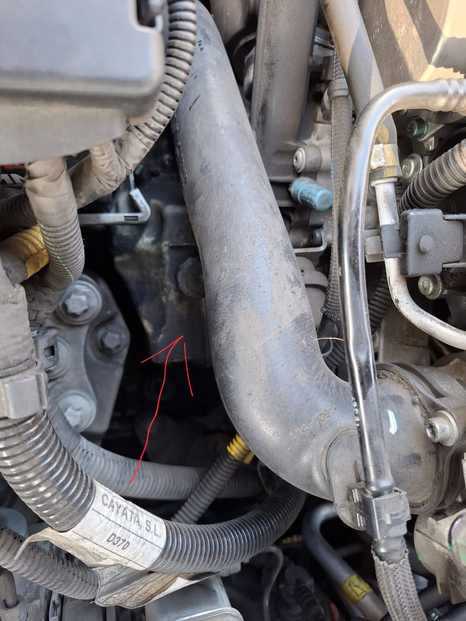

La posizione della vaschetta nel vano motore te la indico con la freccia:
Non capisco come come è orientata la foto ma mi sembra proprio quella (molto sporca) che ti indico con la freccia

Intuivo che era quella ma ho già visto che non c'è nessun livello segnato in verde ed è impossibile vedere quanto è piena o vuota la vaschetta..
La devi pulire. Io metto la torcia del telefono contro la parete della vaschetta e riesco a vedere il livello.
