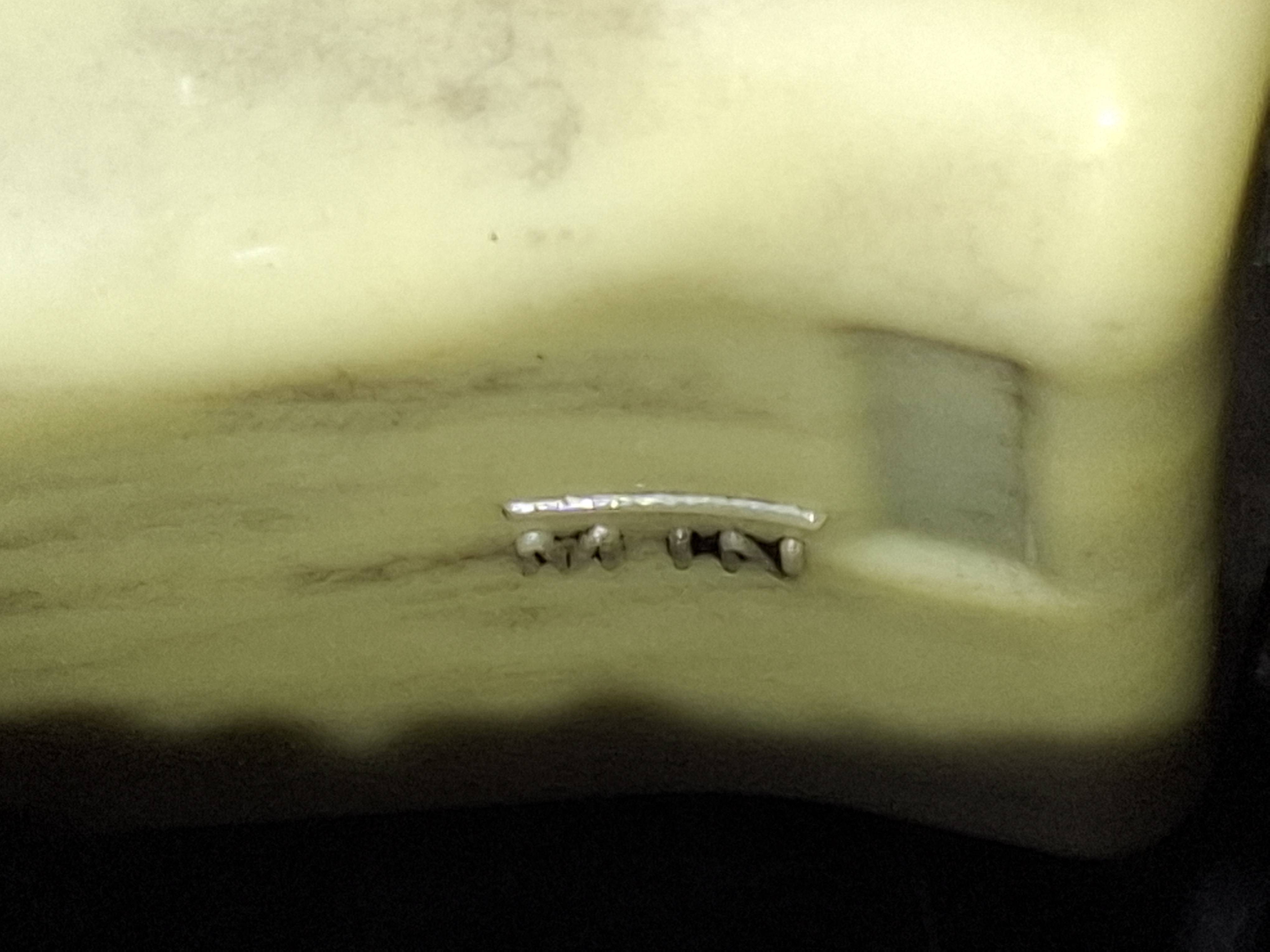

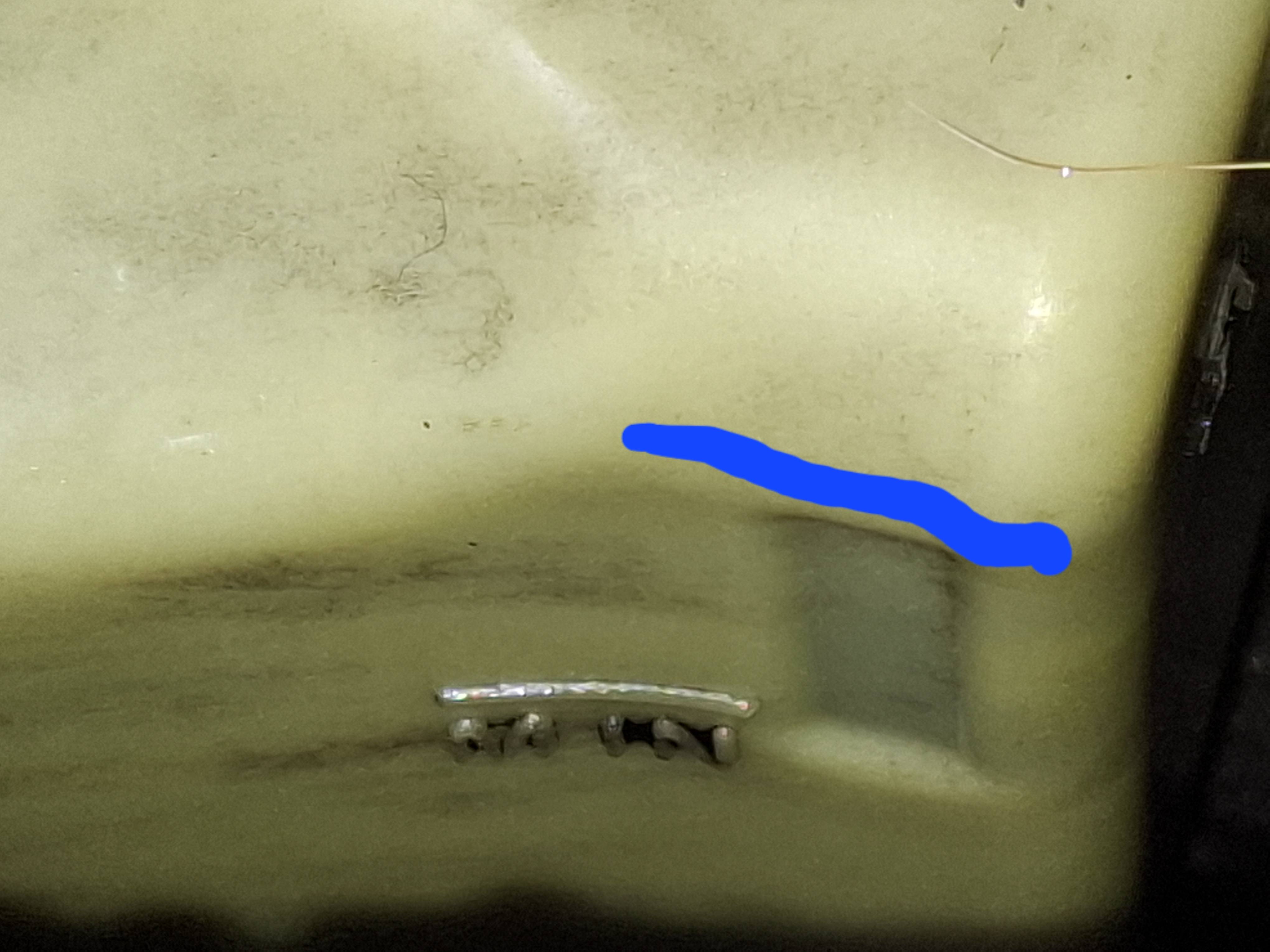

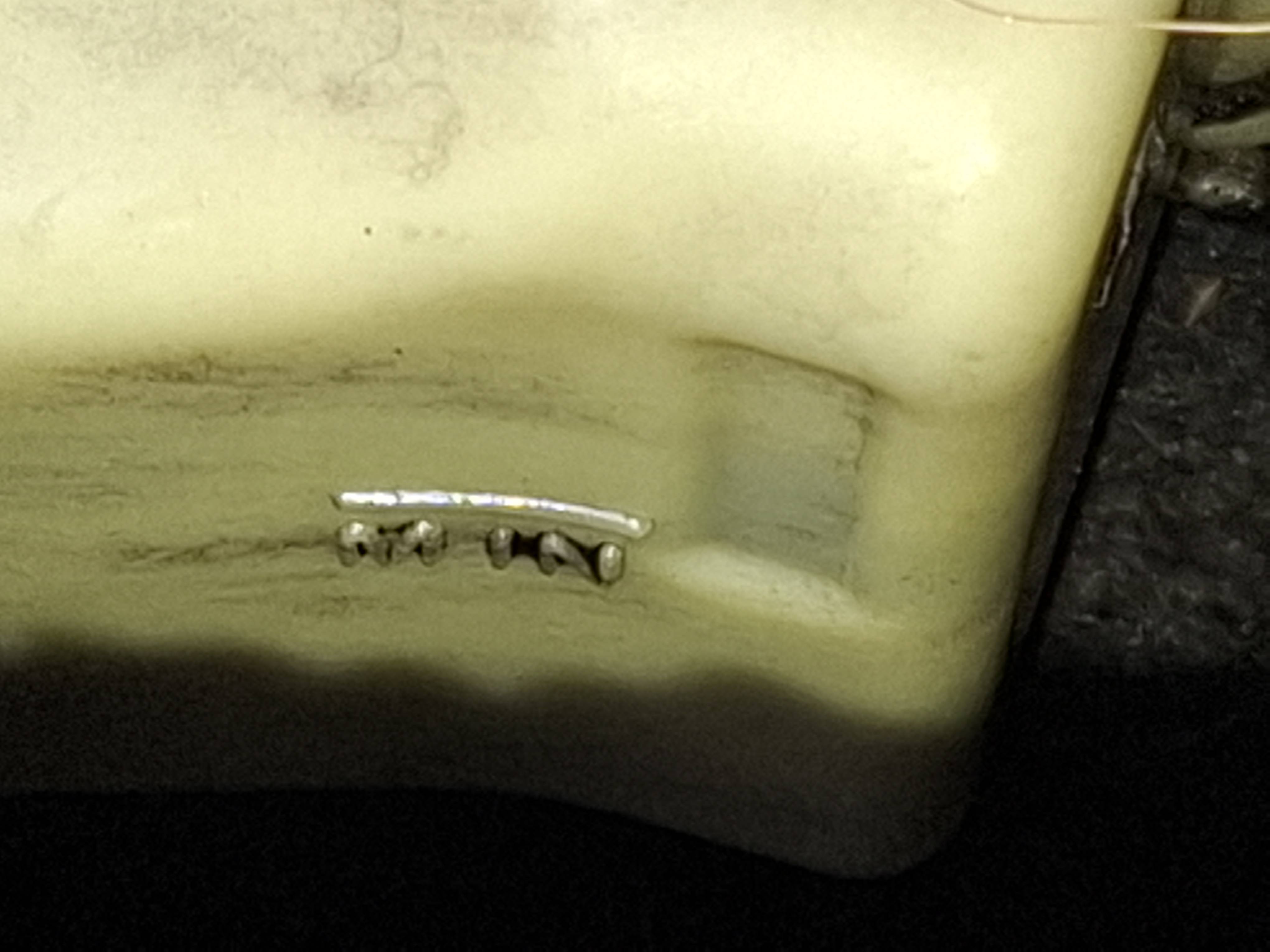

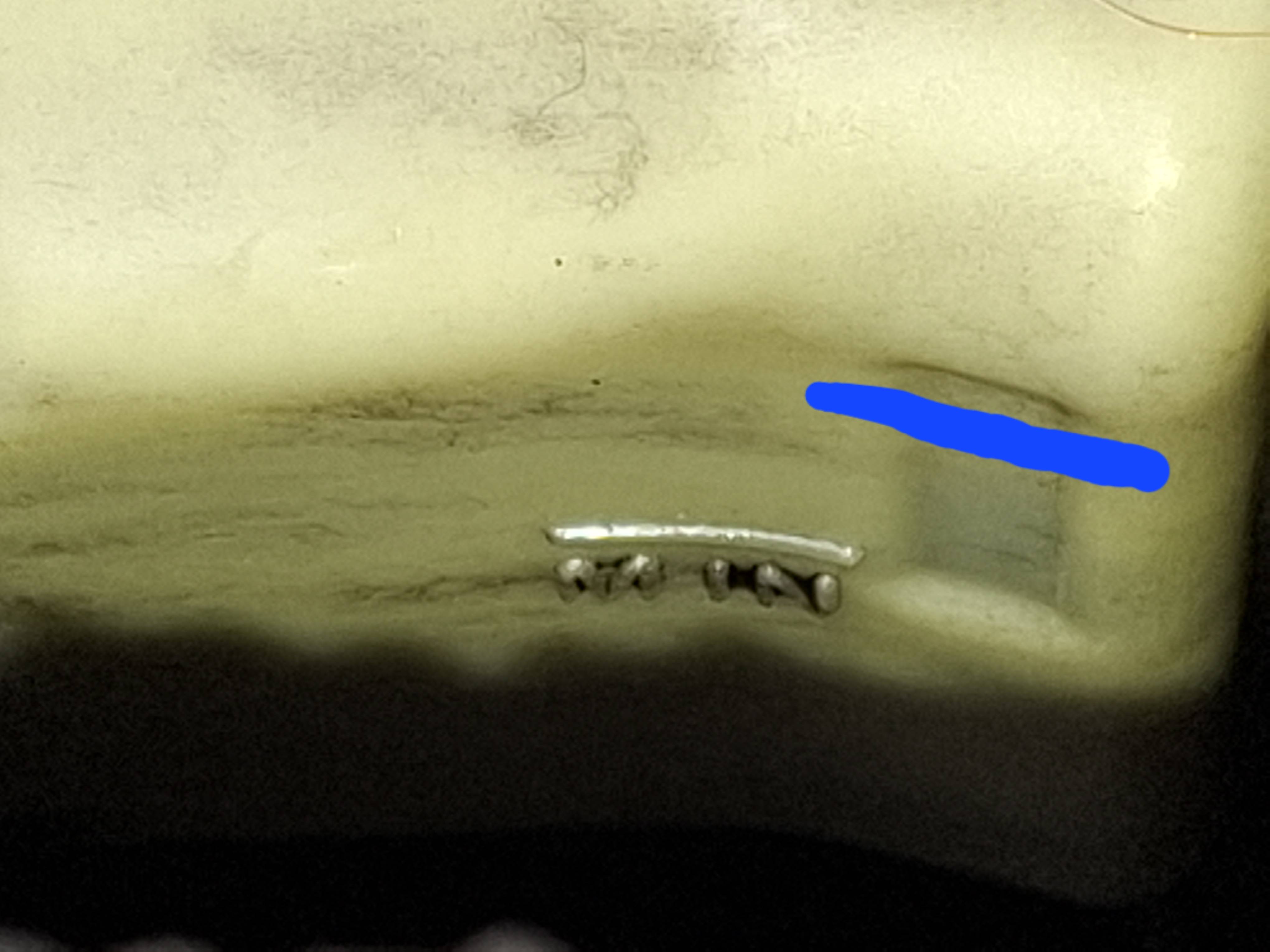

Dalle foto non riesco a vedere il livello. Tu lo vedi sopra al minimo a freddo?
Io vedo questo come livello o almeno è quello che provo a capire se guardi le immagini senza linea e con la linea tracciata..altrimenti se non è quello il livello vuol che manca completamente liquido anche a freddo sotto al minimo..
