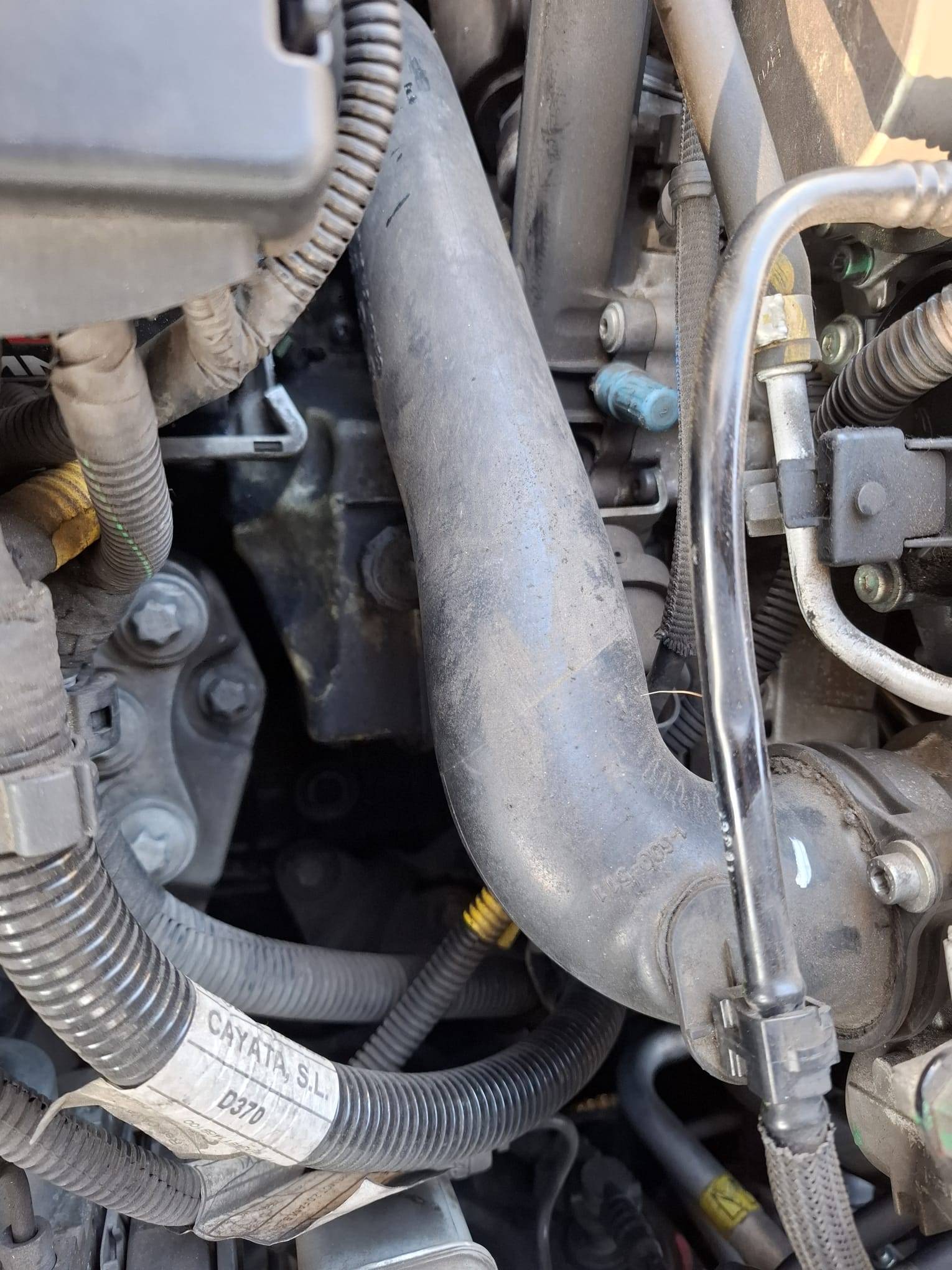

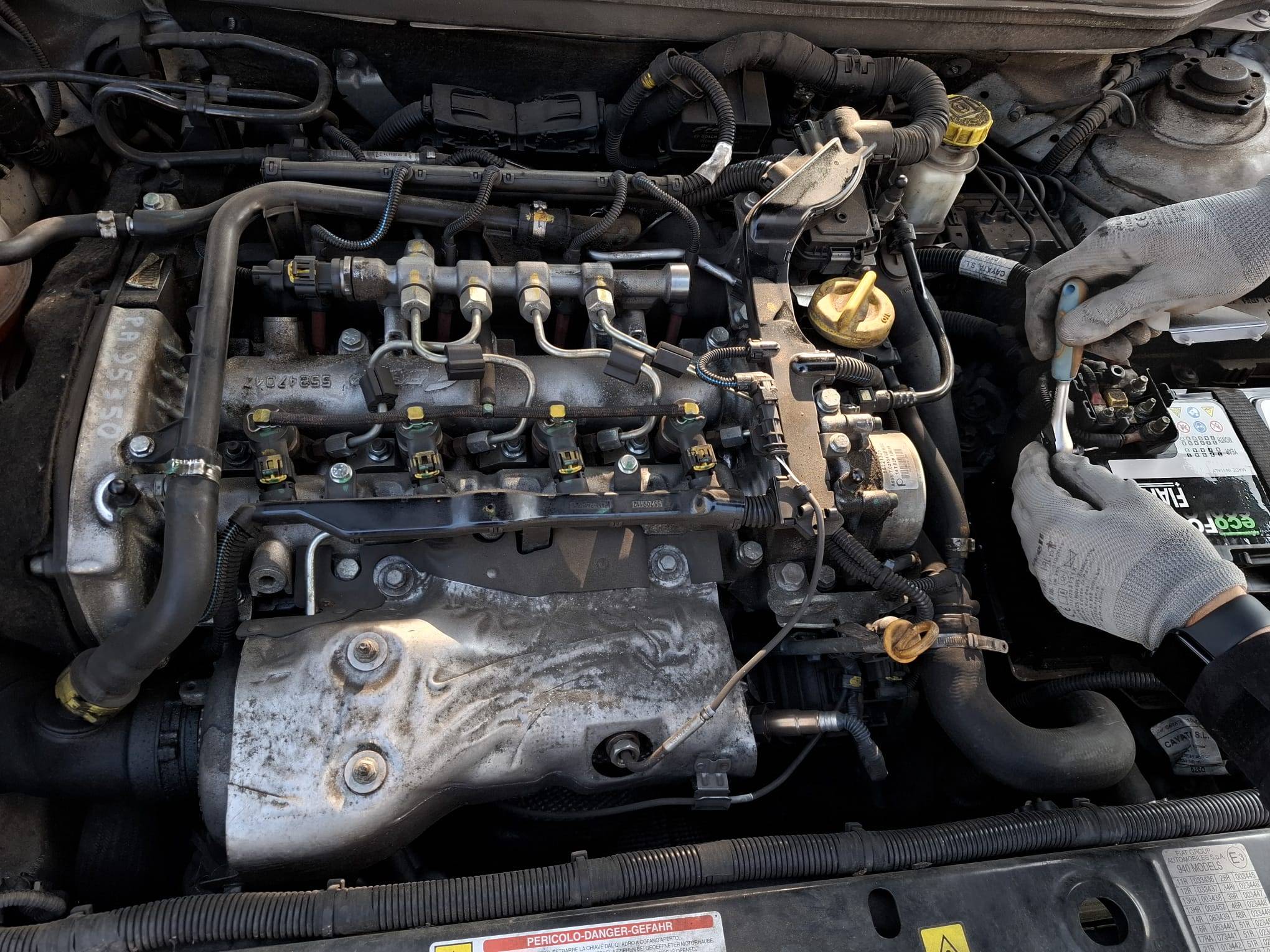

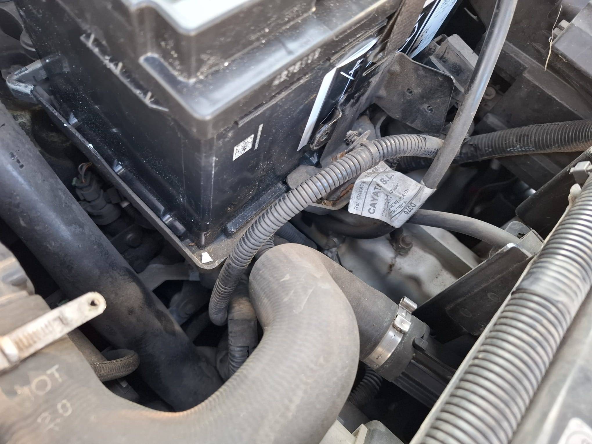

ho guardato e non ho trovato la vaschetta nel 2.0
potrebbe essere quella che si vede a destra del motore in basso ma non è comunque facile leggere il livello se è quella..
