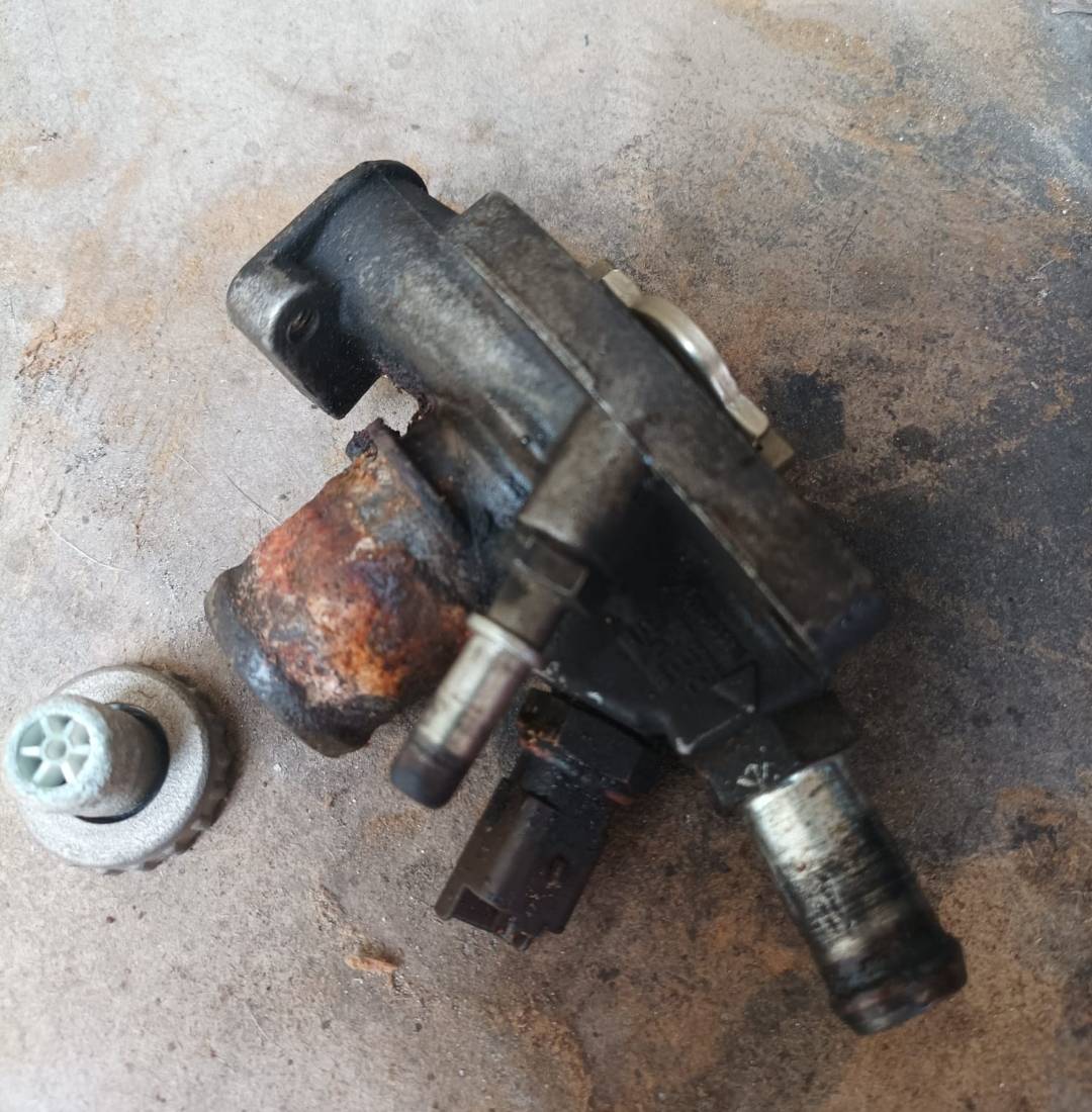

Alla fine il problema non era il lavoro sul radiatore, settimana scorsa smontando tutto dopo aver trovato il problema nel "termostato" che tra l'altro era ancora quello della casa madre mai cambiato, ci siamo accordi che il manicotto che dal termostato va nel radiatore quello con la curva a S per intenderci aveva un piccolo taglio ma roba di 2/3mm facendo le prove il taglietto attraversava il tubo e quindi la perdita sicuramente era anche dal tubo. Ovviamente abbiamo cambiato anche quello oltre al termostato. Probabilmente il taglio e' stato causato da qualche cacciavite a taglio, essendo che in quella zona non c'è nulla di smontabile, unica possibilità e' quando e' stata sostituita la frizione dal precendente proprietario, probabilmente chi ha fatto il lavoro avrà anche se minimamente reciso il tubo. Cmq tutto risolto. In foto il vecchio termostato
