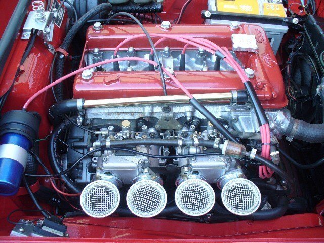

Forse non mi sono spiegato bene ma l'impianto del metanolo va usato solamente prima di una tirata o una serie di accelerazioni non dopo, per evitare shock termici nella camera di scoppio. Per ora vado benissimo con il raffreddamento forzato dell'intercooler che ho sperimentato ma questa estate sicuramente il metanolo sara' un'ottima soluzione.Non centra nulla ma vi posto una foto del mio gt 2000 preparato sempre da me.....189 cv aspirato.....modestamente e' una bomba
Visualizza allegato 66283
ti faccio i miei complimenti per i tuoi lavori ;)
