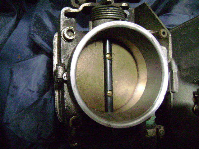

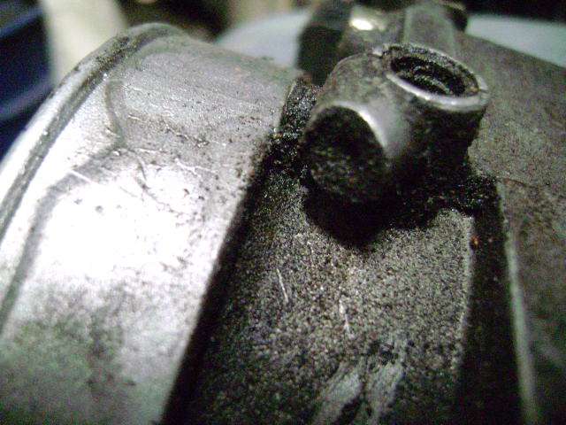

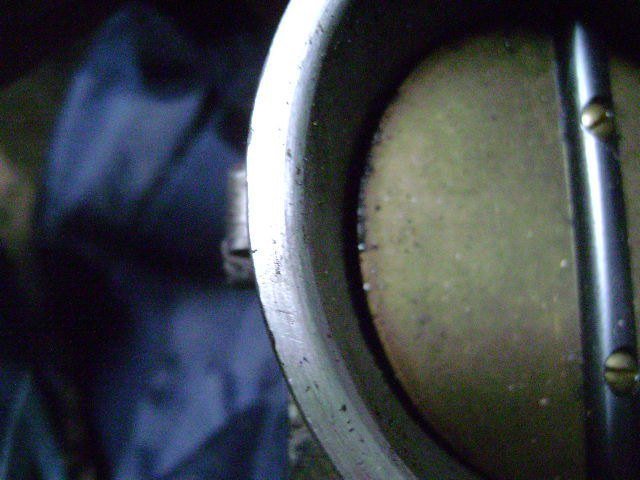

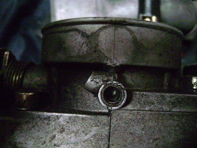

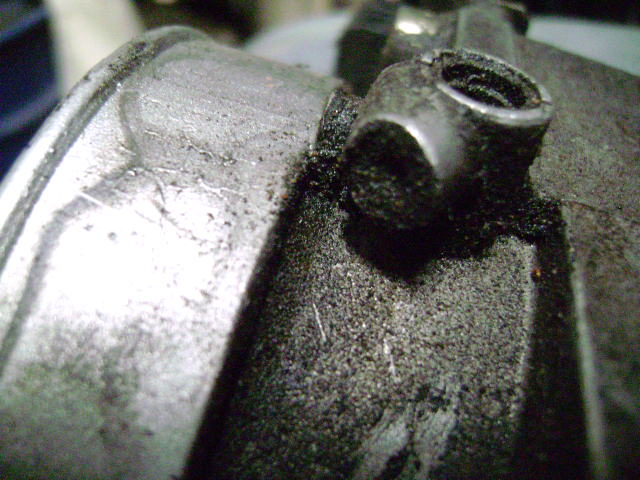

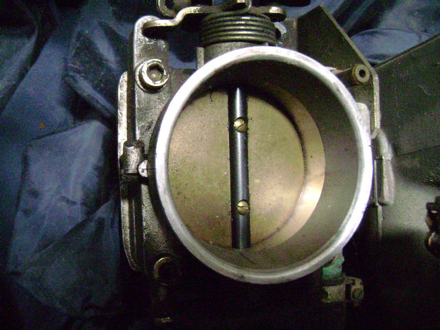

Appunto si fa volendo, ci vuole un buon manico non ne discuto per saldare l'alluminio (mettallo tra i più ignoranti per saldare) al limite si riesce con buona efficenza anche dove passa l'aria farci passare l'acqua e mettere due pareti sopra e sotto e far passare dei prigionieri tra le lamiere e guarnizioni sul contorno dei coperchi e farci passare l'aria da raffredare.
Il corpo farfallato delle 75 TS come si vede è presente, ma non completo un piccolo tunnel con uno laterale non centrato al mezzo da generare un vortice, se noi foriamo anche meno di 0.5 mm e mettiamo un grano di chiusura fuori e usciamo quello laterale forandoci anche con un 5 mm da inserirgli un accordo per un tubino, avremo un nebulizzatore.
L'acqua diventa efficace se è ben nebulizzata, se è grossolana può solo dare problemi perchè li da all'accensione specialmente nei bassi, comunque riesce ad assorbire calore abbassando la temperatura dell'aria compresa ripristinando un pò i valori di servizio.
Visualizza allegato 69457Visualizza allegato 69459Visualizza allegato 69460Visualizza allegato 69458
