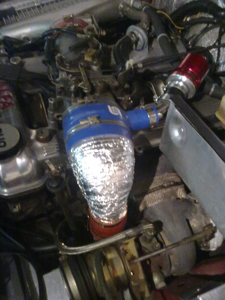

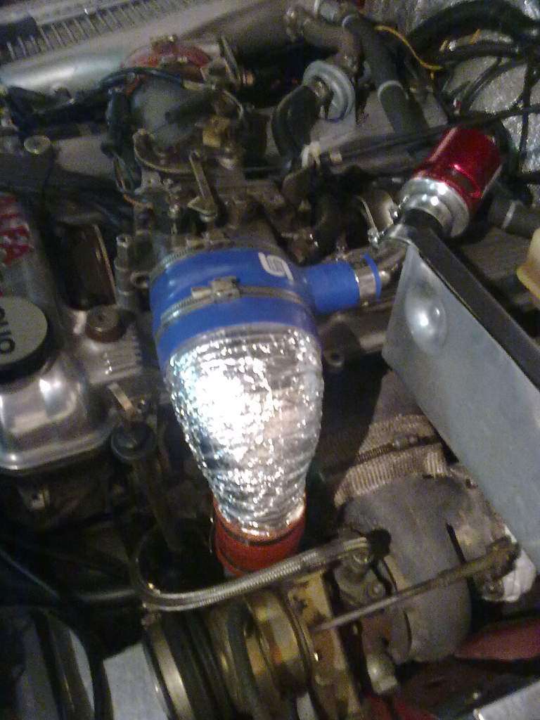

- ho fatto un convogliatore di aria dietro la mascherina per aumentare il raffreddamento dell'ic
-piu pressione del turbo c'è e piu problemi di riscaldamento ci sono, quindi ho portato la pressione a solo 1 bar, ingrassato un filo per aiutare raffreddare

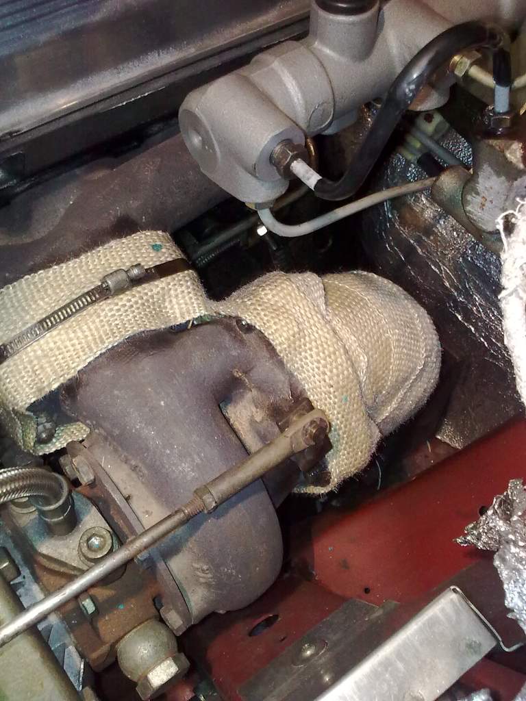

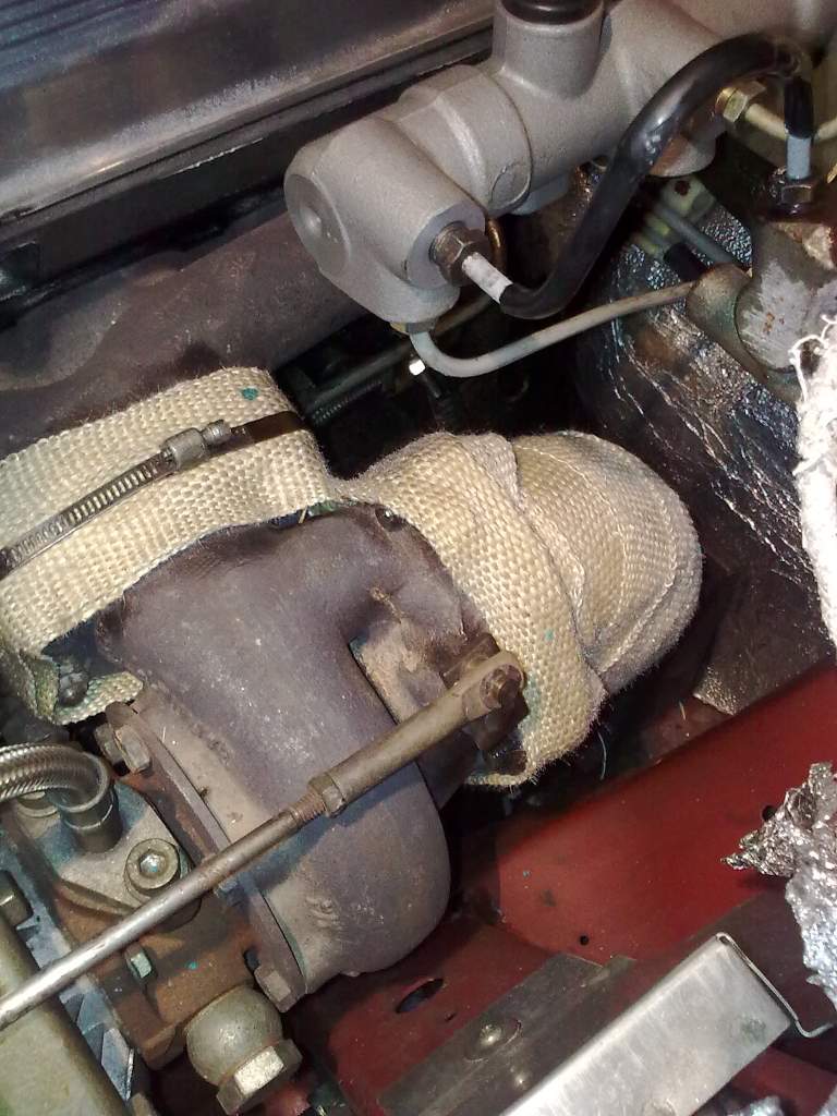

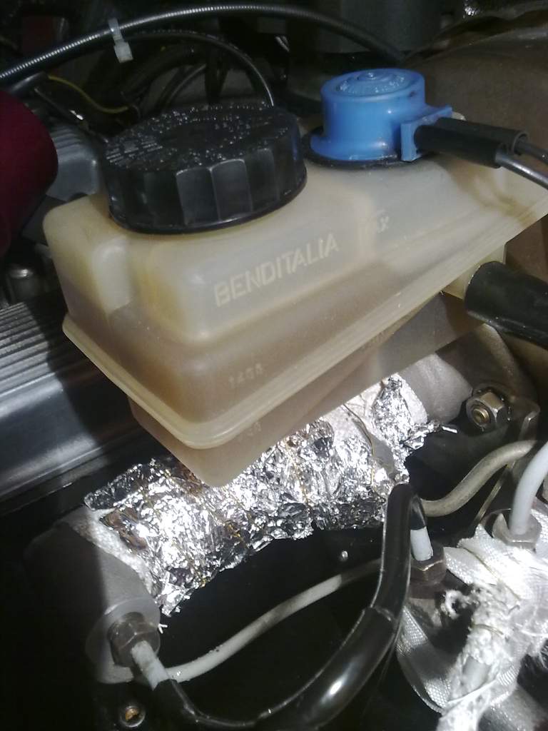

- ho bendato il gomito prima della farfalla con benda e poi stagnola per riflettere il calore cosi da non ricevere anche il calore della turbina di scarico

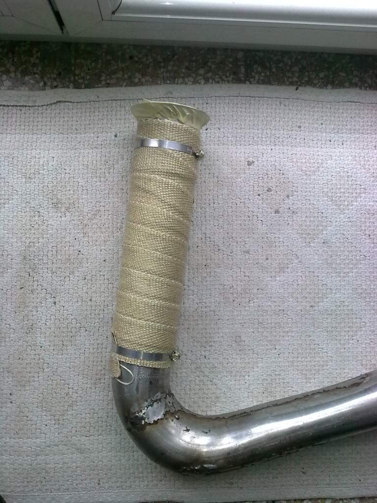

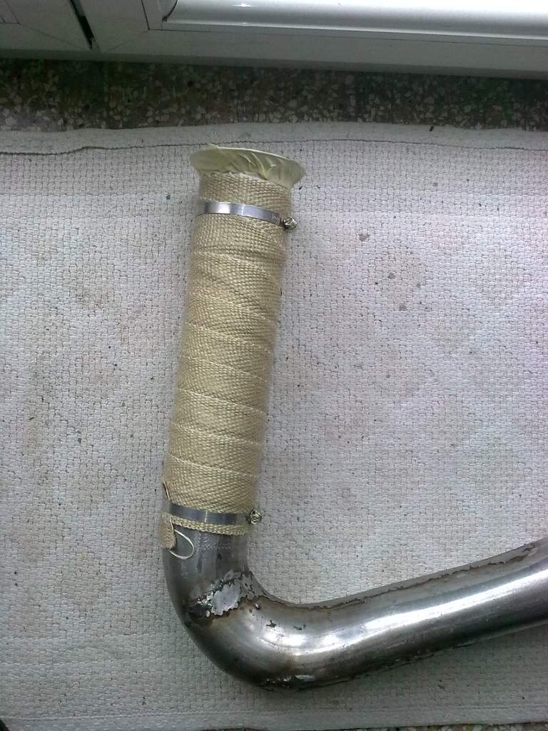

ho anche bendato, dove ho potuto, il primo pezzo di scarico e il gomito in fusione per dare un piccolo aiuto

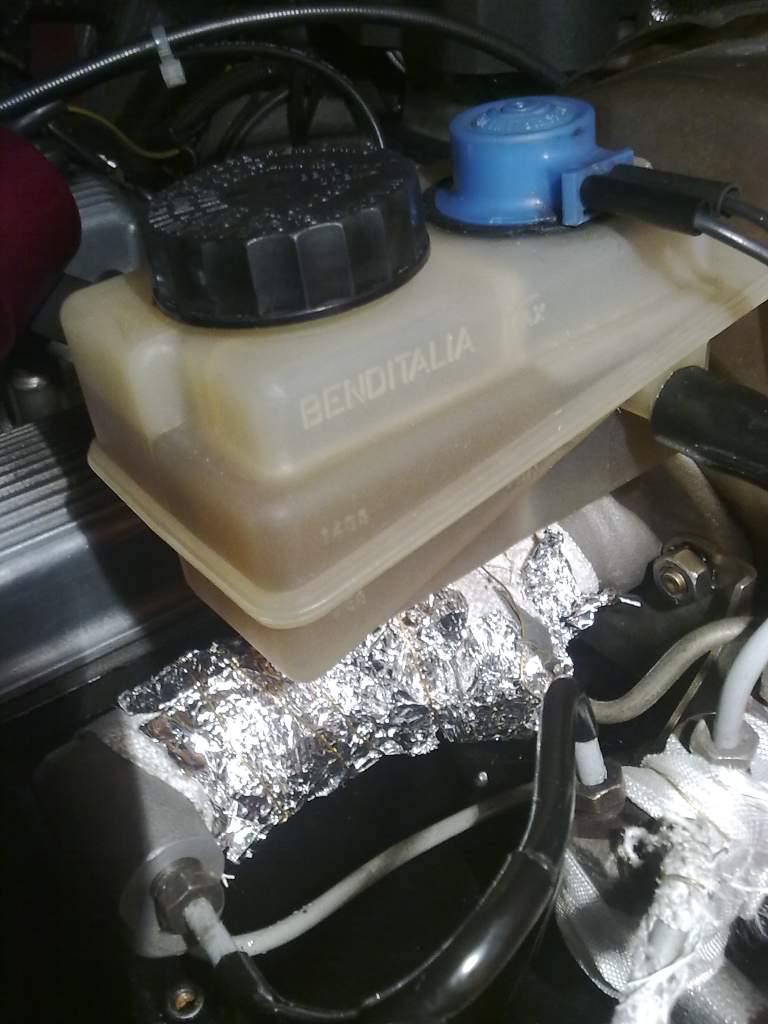

Immag0193.jpgImmag0197.jpgImmag0215.jpgquando ho cambiato la pompa freni ho pulito bene con lo sgrassatore la vaschetta che era sporca specialmente dentro
Ottimo lavoro , il bendaggio è utilissimo . Per la vaschetta pulita , beh che dire , mia grandissima stima per tutti coloro che curano il motore in ogni minima parte , oltre che meccanica e visiva , sopratutto la pulizia di tutti i componenti è sintomo di grande professionalità e dedizione a ciò che si fa ;) complimenti
