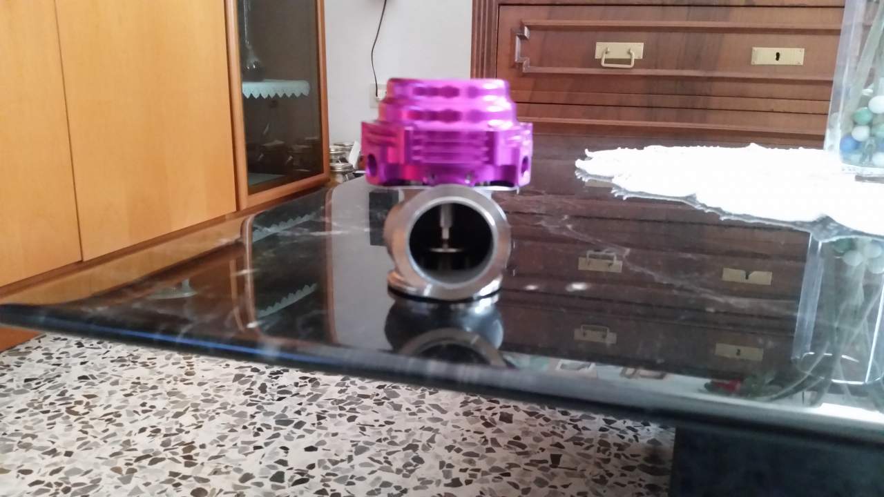

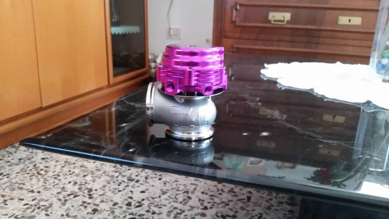

Arrivata qualche giorno fa questa, wastegate da 38 della tial...

..oh..è arrivata la fata turbina..:D
ahahahah speriamo di no :D
