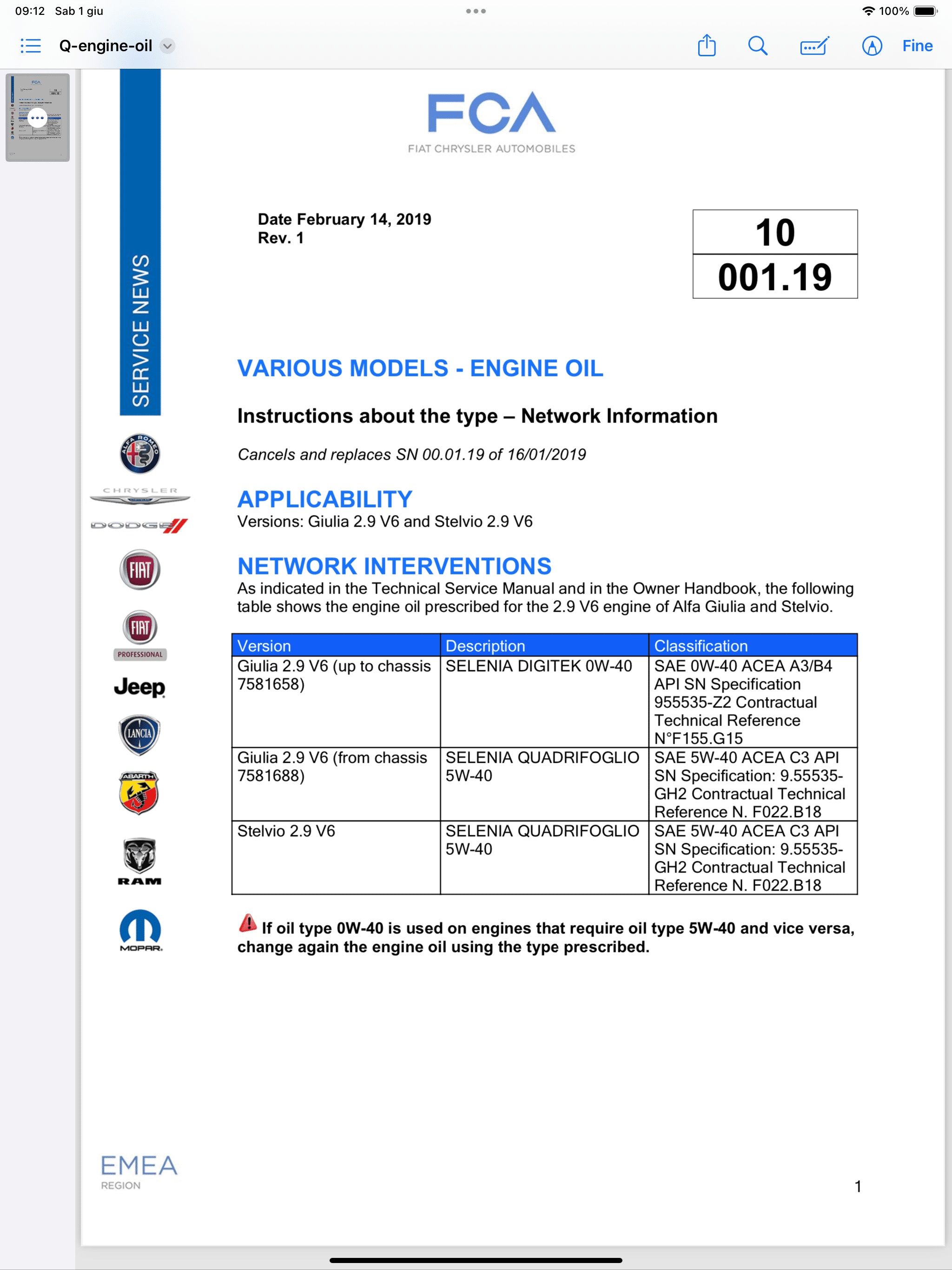

Vista l’interessante discussione e sapendo di essere un po’ OT faccio una domanda: per la Q fino alla data allegata (credo corrispondente alla modifica dell’iniezione da solo diretta a diretta-indiretta) era prescritto lo 0W40.
Poi la prescrizione è cambiata a 5W40
Io uso il Badahl con le stesse specifiche prescritte per la mia e lo cambio ogni 10.000 Km (o meno)
Ma sono curioso: perché hanno cambiato?
