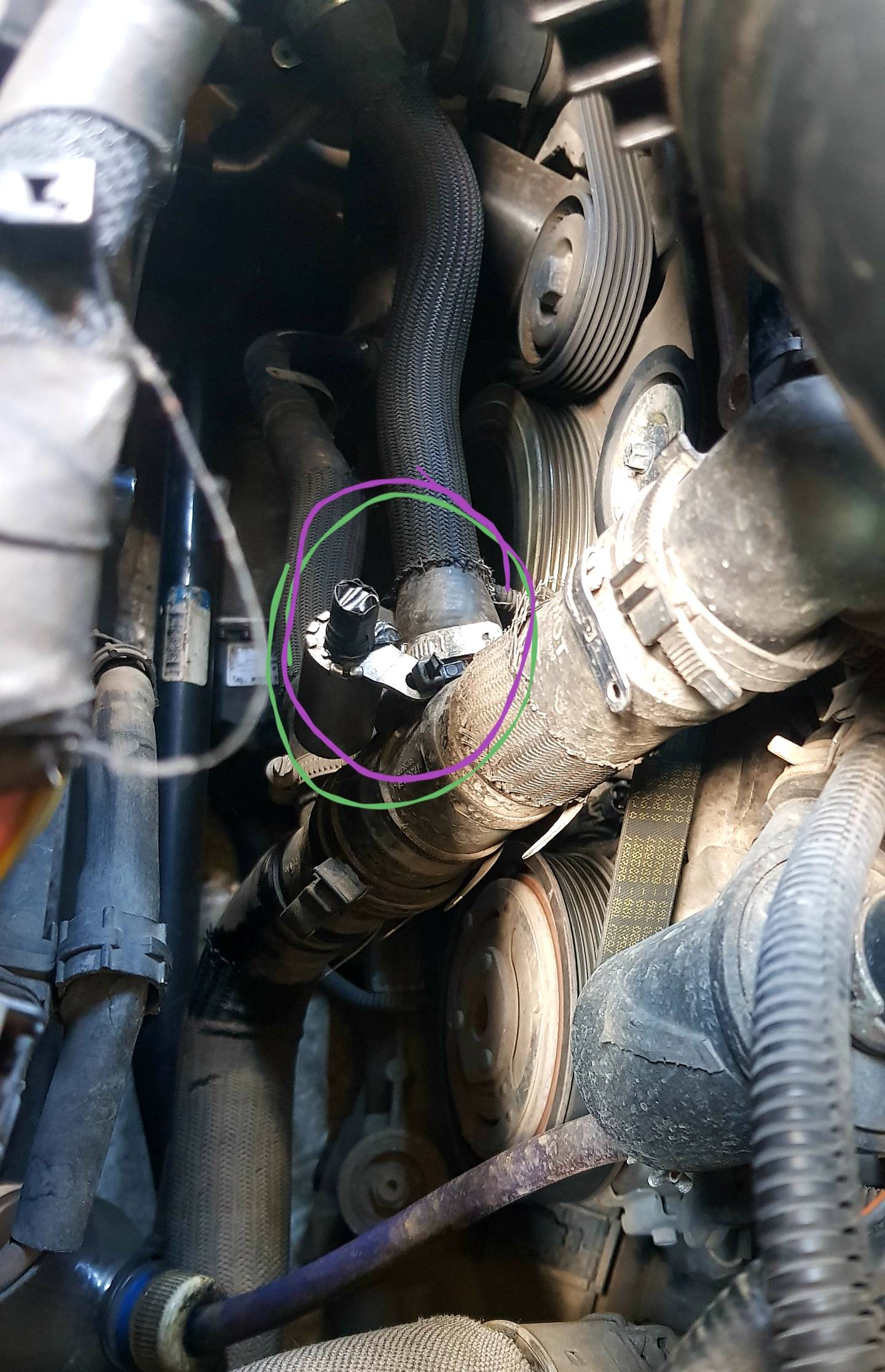

Buongiorno a tutti! Da qualche parte prima ho detto che sarebbe stato bene escludere questo idiota solenoide dal sistema della pompa dell'olio, che presumibilmente dovrebbe risparmiare 000000,2 g di carburante, quindi sono riuscito a farlo avendo un solenoide funzionante di riserva (dalla precedente pompa dell'olio), io è sufficiente inserirlo nel connettore e fissarlo con una fascetta in plastica non vi è alcun errore nel tubo antigelo 20240701_165345.jpg

In questo modo la pompa funziona a portata fissa?

Non ti esce l’errore “pressione alta”?
È da vedere che non usuri precocemente la pompa.
Qundo hai cambiato la pompa? Questa cosa mel’ero persa.. 😢

Ciao puoi spiegarti meglio? Il solenoide che hai montato della vecchia pompa è stato modificato?
non ti da errore con spia motore accesa?

Ottimo, ero tentato di farlo anch'io, ma non volevo spendere dei soldi per un solenoide e poi avere la centralina che mi dava errore.

la pompa dell'olio lavora costantemente alla massima pressione, come nel buon vecchio 1.9...all'inizio avevo dei dubbi che la pressione fosse troppo alta, soprattutto nella stagione fredda, ma quando ho scoperto che il 2.2 parte SEMPRE al massimo pressione e dopo solo un minuto si accende il salenoide per risparmiare... ho capito che non c'è niente di sbagliato in questo; in casi estremi, funzionerà la valvola meccanica di riduzione della pressione incorporata nella pompa..
