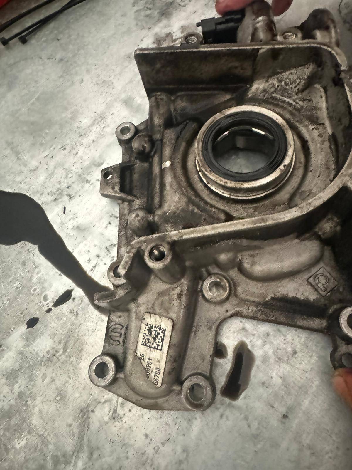

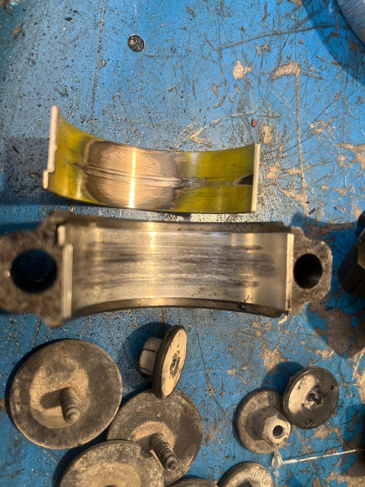

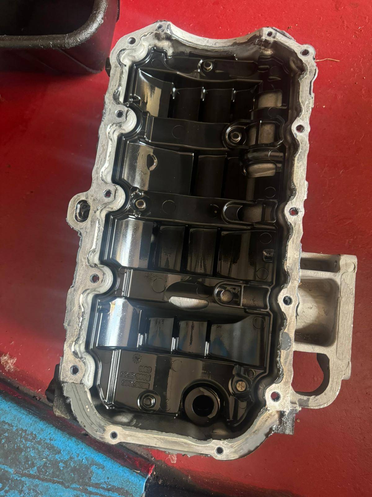

3) Smontiamo mezza macchina ( essendo Q4 ) ed arriviamo alla pompa dell'olio che ad una prima occhiata non sembra ne a me ne al mio meccanico avere appena 10.000 km ( allego foto ) e visto che ci sono decido di far controllare anche le bronzine di biella che effettivamente risultano belle consumate...
Diamo un'occhiata attenta all'albero motore che ( con tutti gli scongiuri del caso ) sembra essere apposto...
Ora abbiamo sostituito la pompa dell'olio e stiamo aspettando che arrivino le bronzine di biella nuove perchè a quanto pare si fatica a trovarle ( chissà perchè :// ) per rimontare il tutto e riprovare l'auto.
Ora, quello che vorrei chiedervi è : è capitato a qualcuno di fare questo intervento solo alle bronzine di biella senza cambiare anche quelle di banco? Avete qualche opinione o qualche consiglio da darmi?

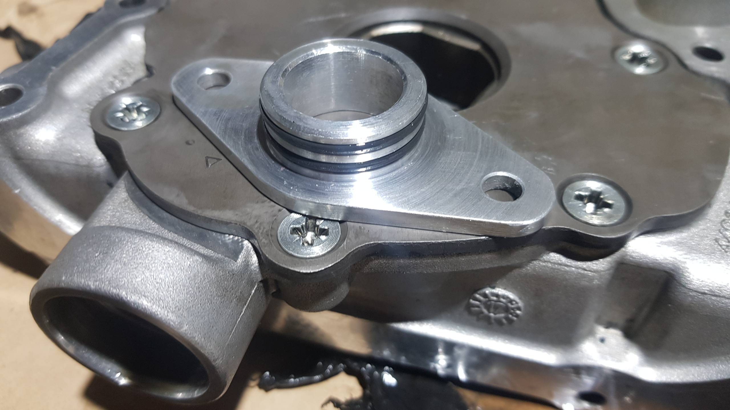

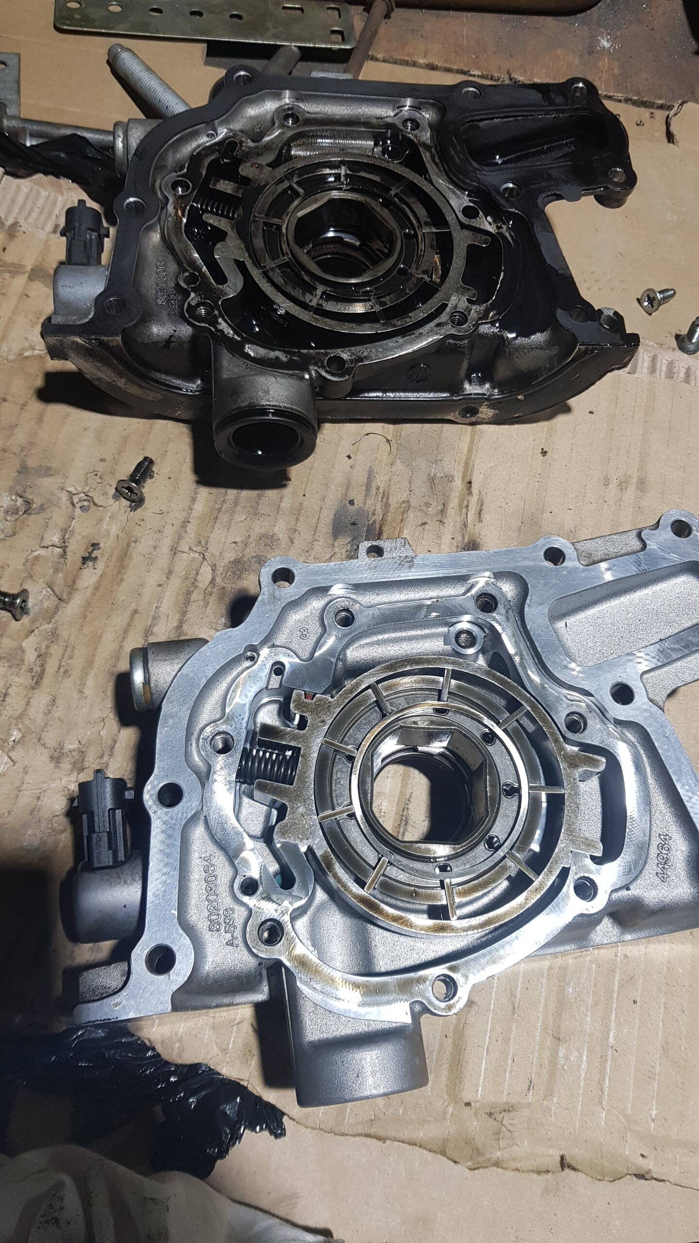

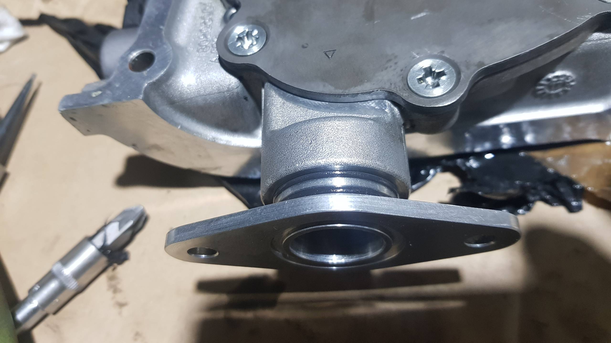

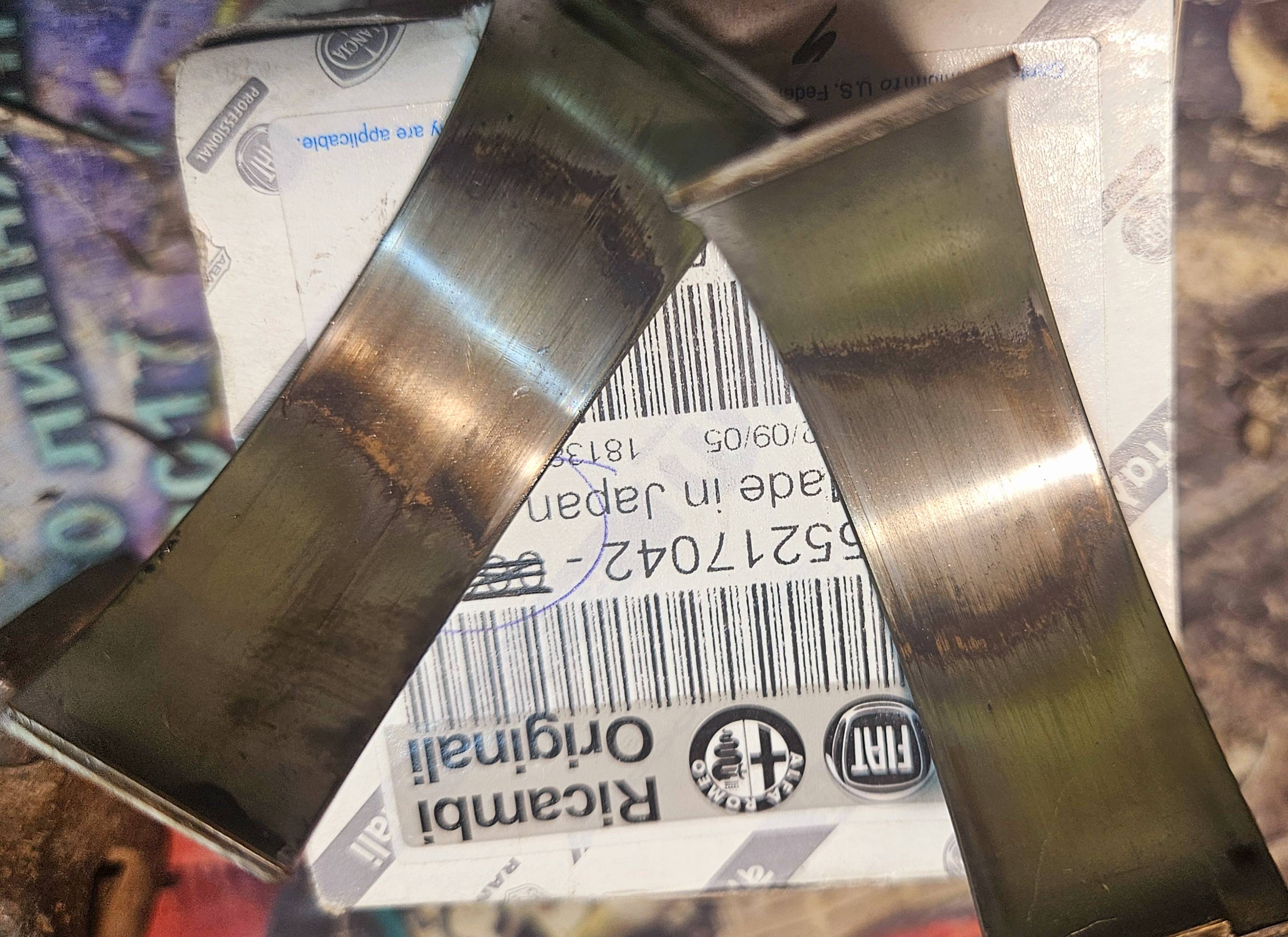

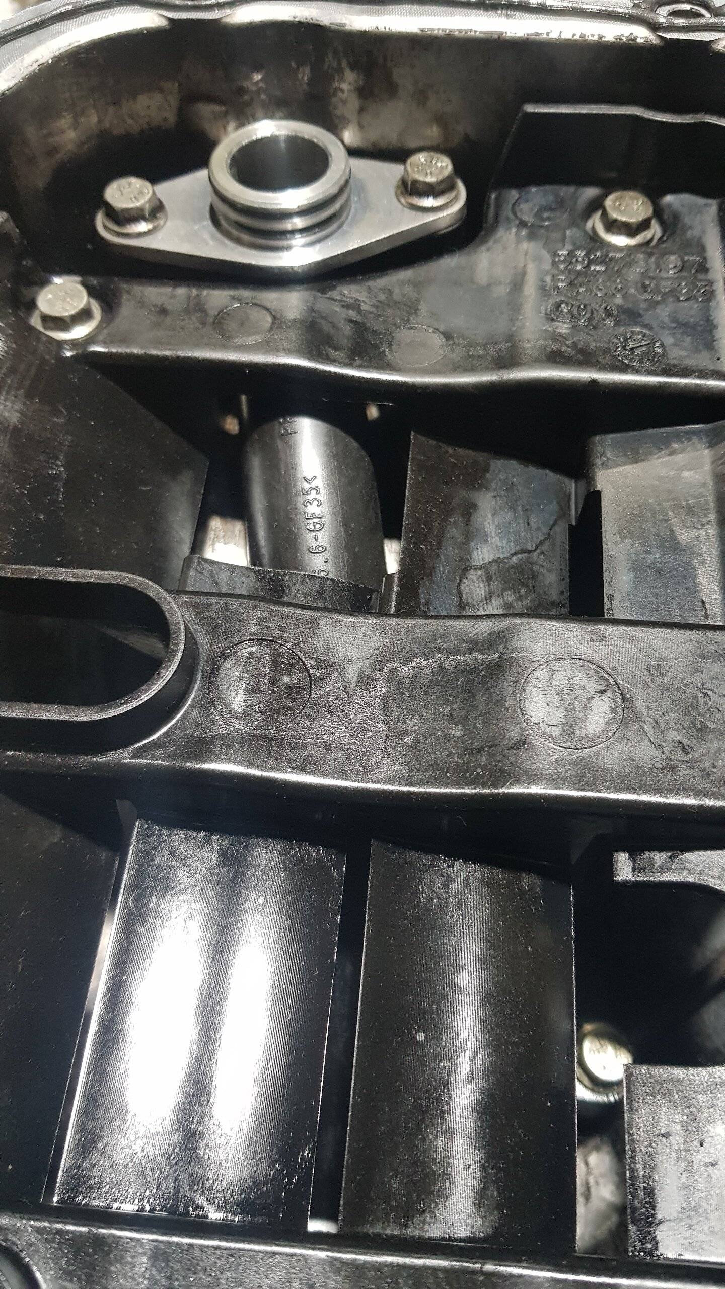

Buongiorno! Mi dispiace davvero che sia successo in questo modo, ma purtroppo la stessa cosa è successa a me. Dopo aver letto le informazioni sul forum ho visto che tutti cambia solo pompa di olio (in quel momento su inlays nessuno ha menzionato) Ho fatto lo stesso sostituito pompa di olio e anello di gomma con pompa di olio e galleggiante) il problema è scomparso dopo qualsiasi tempo (purtroppo quanto è in km non ricordo) tutto si ripeteva e mi costringevano a sostituire gli intarsi delle shunts. Senza cambiare gli inlays della radice in quanto è più complicato ma dopo qualche tempo il problema si è ripetuto di nuovo e ora è il momento per gli inlays della radice . (una piccola foto dell'anello che ho sostituito con allume e lo considero una soluzione migliore di zwaodi ed anche la condizione dei miei inserti a guanti ... inoltre aspettavo da molto tempo per gli inlets forse è perché sono fatti in Giappone)20240110_141911.jpg20240110_151346.jpg20240110_151356.jpg20240111_125630.jpg20240806_133036.jpg
La cosa più triste è che tutti vorremmo credere in un miracolo (e cavarsela spendendo poco....sostituire solo solenoide e olio con filtro e sperare che il problema si risolva come nel video) Ma la vita dimostra che solo questo ritarda il ripresentarsi del problema...se il processo di usura delle fodere è iniziato non si può fermare (vorrei sbagliarmi anch'io)

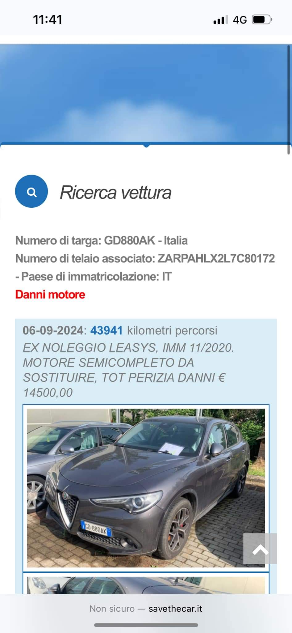

Un'osservazione sulle molte fotografie che vengono pubblicate in queste discussioni: ma sui motori delle auto in leasing ci vanno anche di corpo???
Se mai comprassi un'auto usata mi terrei alla larga da qualsiasi auto non abbia avuto un solo proprietario, che conosco e che vedo tutti i giorni...
Non mi meraviglia poi l'ecatombe di ex leasing: "tanto non è mia...fottiamocene!"
Bei cafoni...
