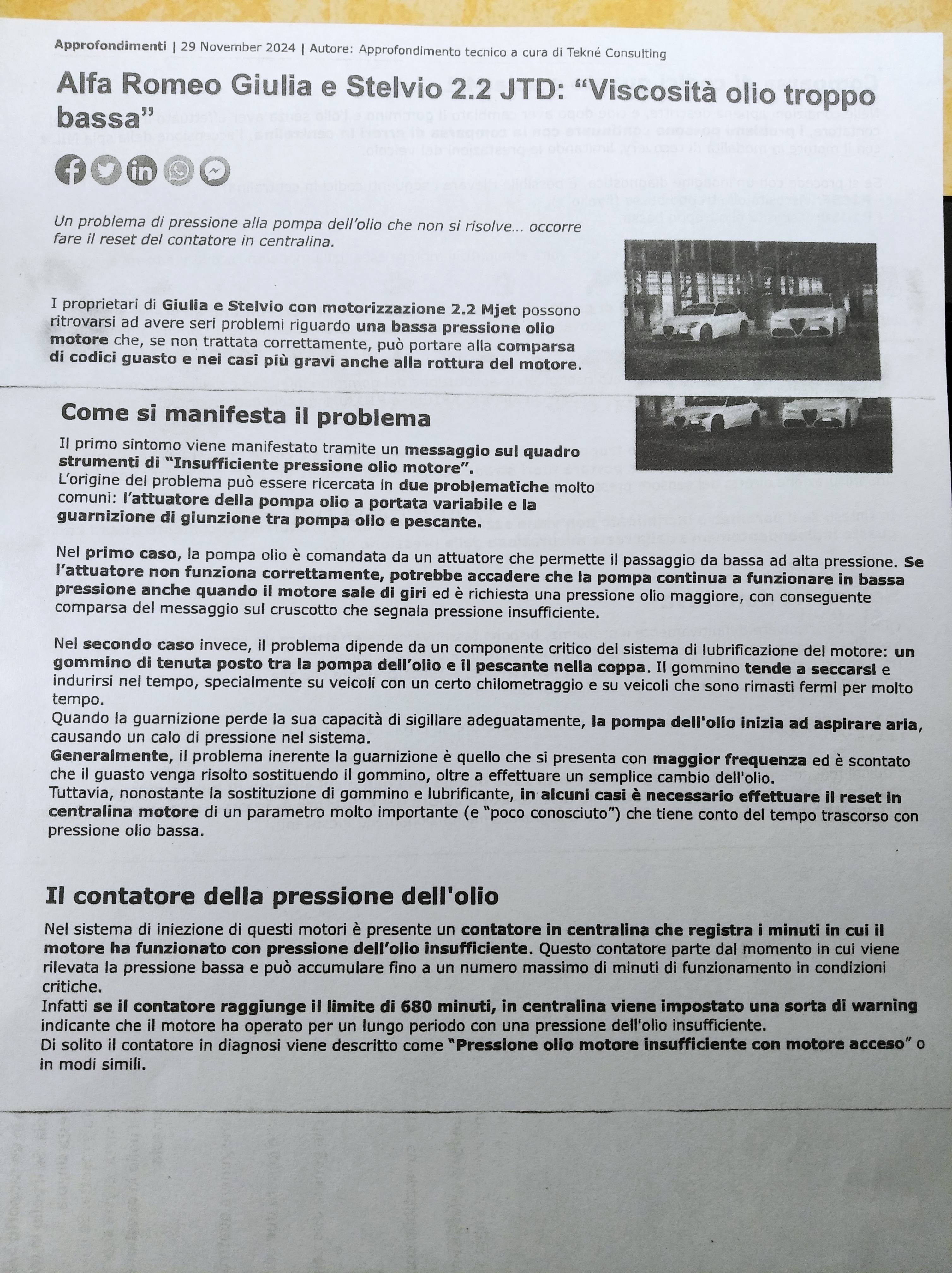

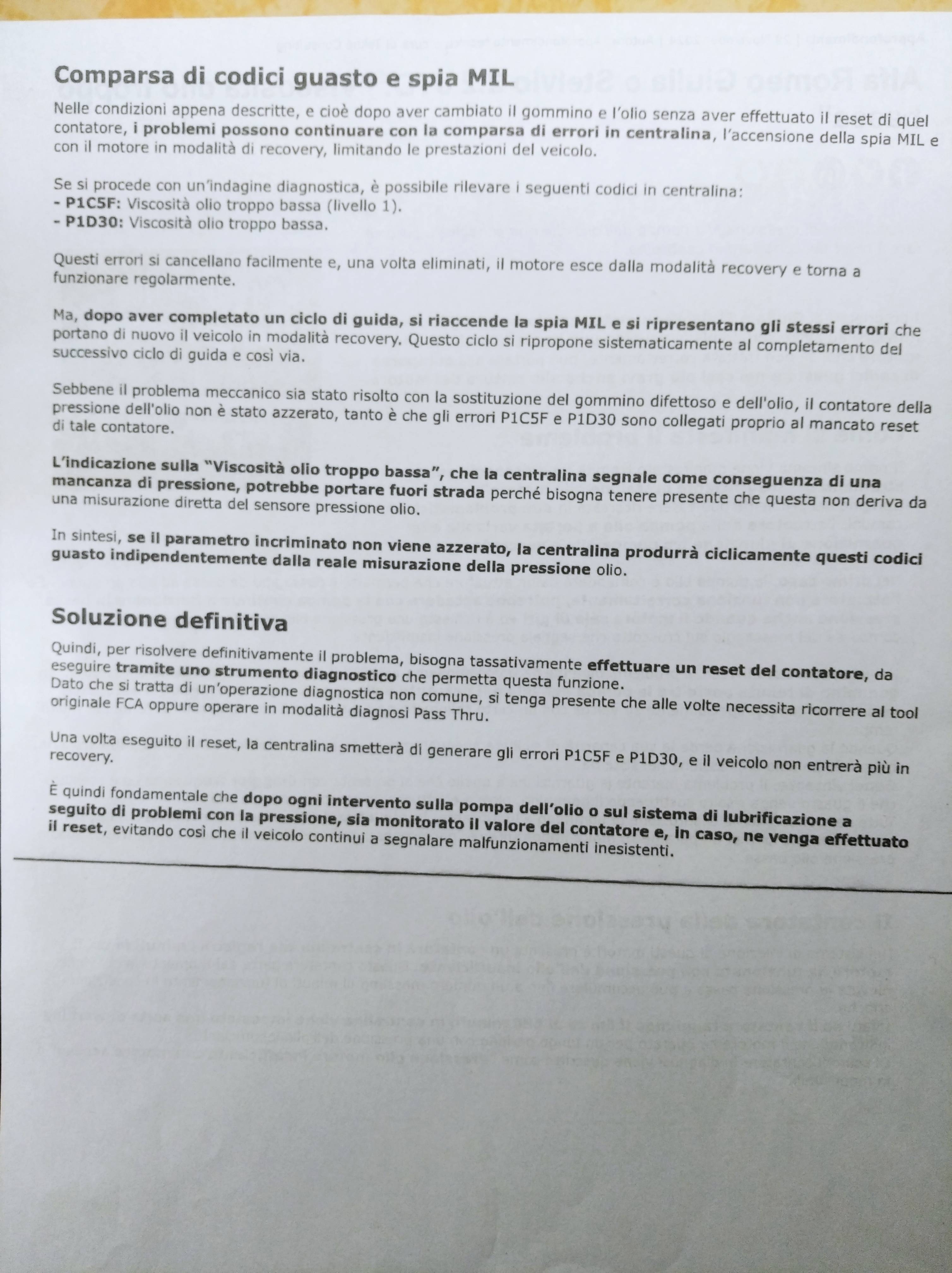

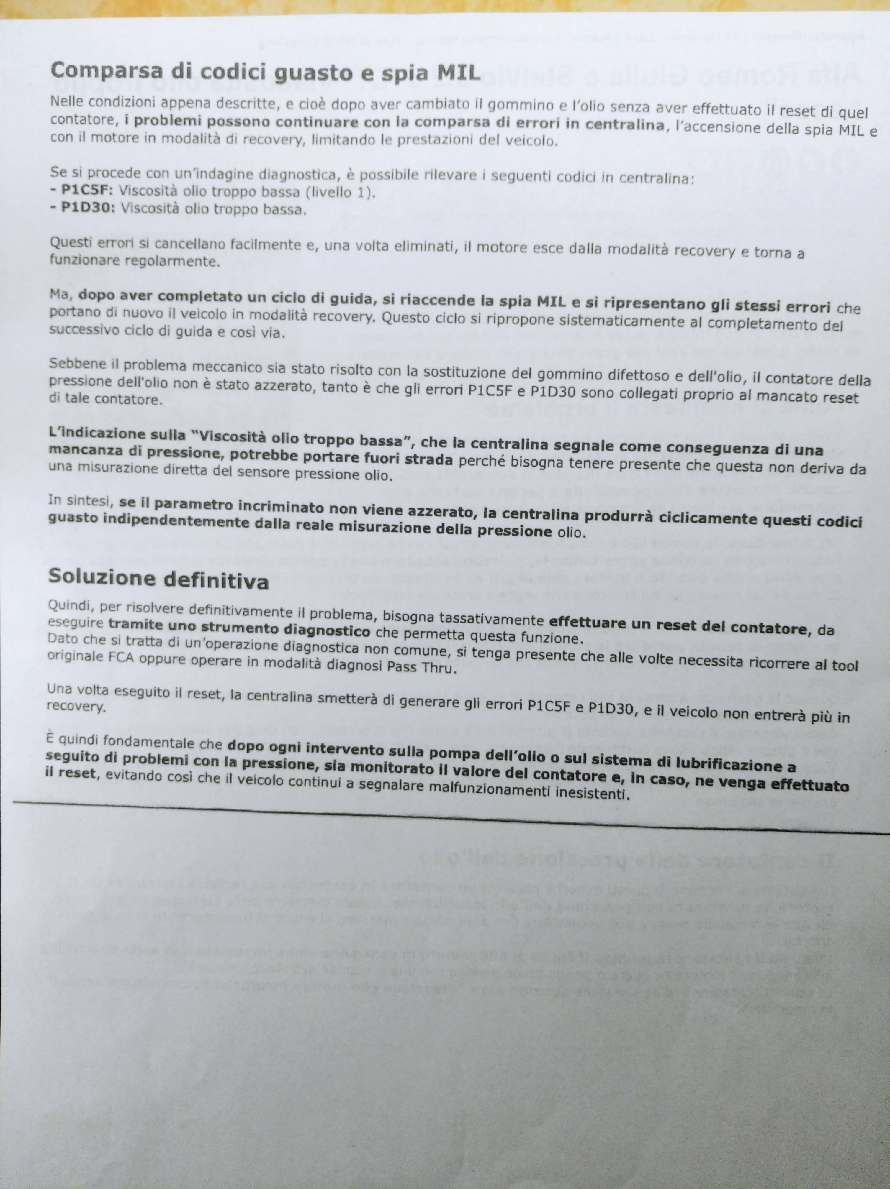

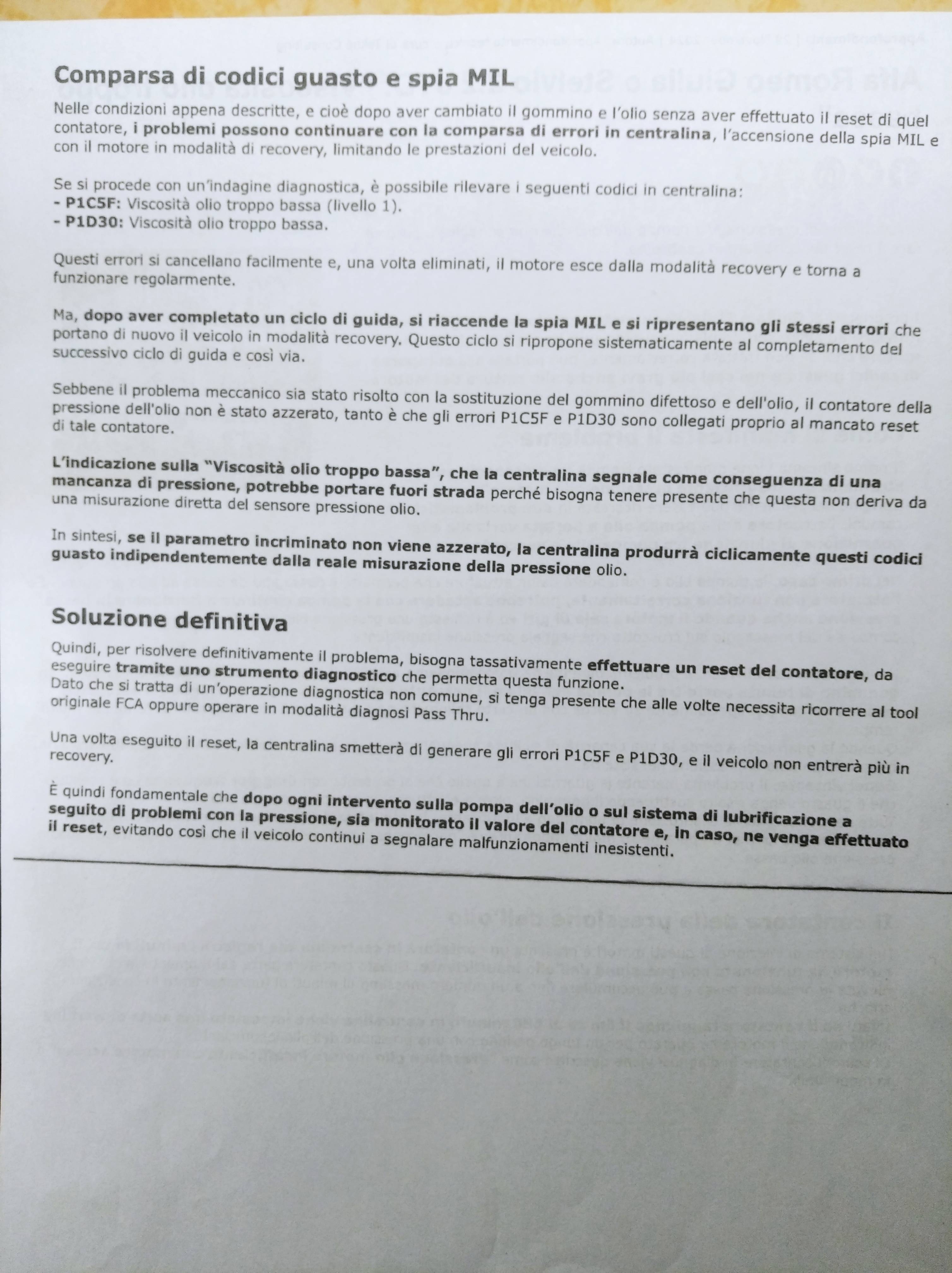

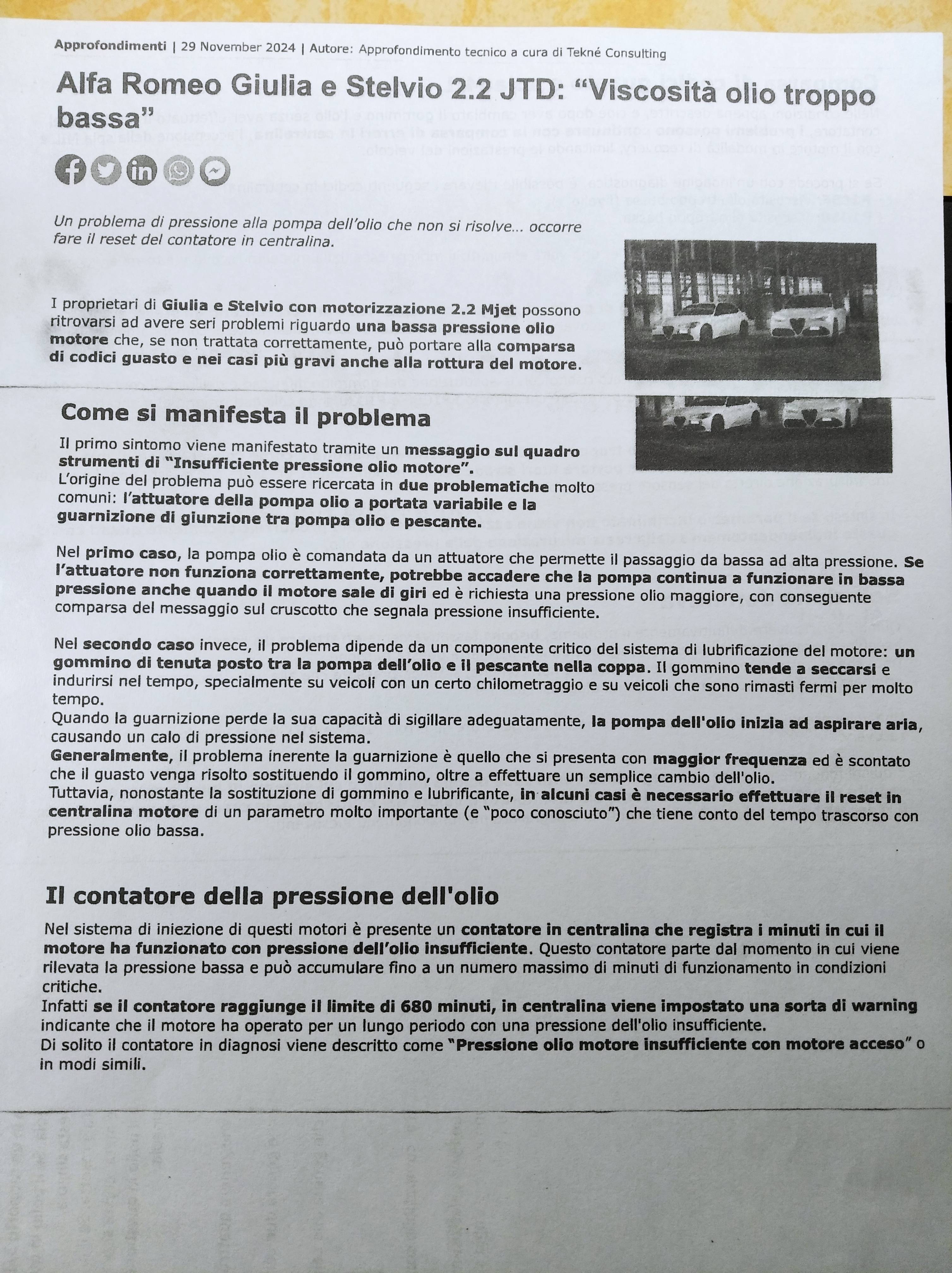

Ho trovato l'articolo in allegato abbastanza interessante, spero sia utile.
    676.3 KB · Visualizzazioni: 96
mi sembra un articolo intelligente ed infatti parta di possibili problemi dovuti ad un attuatore (rari) e dovuti a gommino (macchine molto chilometrate e macchine che sono state molto tempo ferme) Ecco nn parla assolutamente di gradazione olio etcc.......... E se riflettete su cosa c'è scritto, l'incidenza maggiore del problema è su auto che non hanno una storia molto chiara. Magari auto usate ferme in piazzali per mesi o anni e magari con olio in coppa pieno di gasolio...........(molto facile se trattasi di auto usate per brevissimi tratti), Auto da uso molto intenso e poca manutenzione...........e poi finalmente parla anche della incompetenza di alcuni soggetti che non resettano gli errori dopo un lavoro............Bell'articolo finalmente un po' di intelligenza
