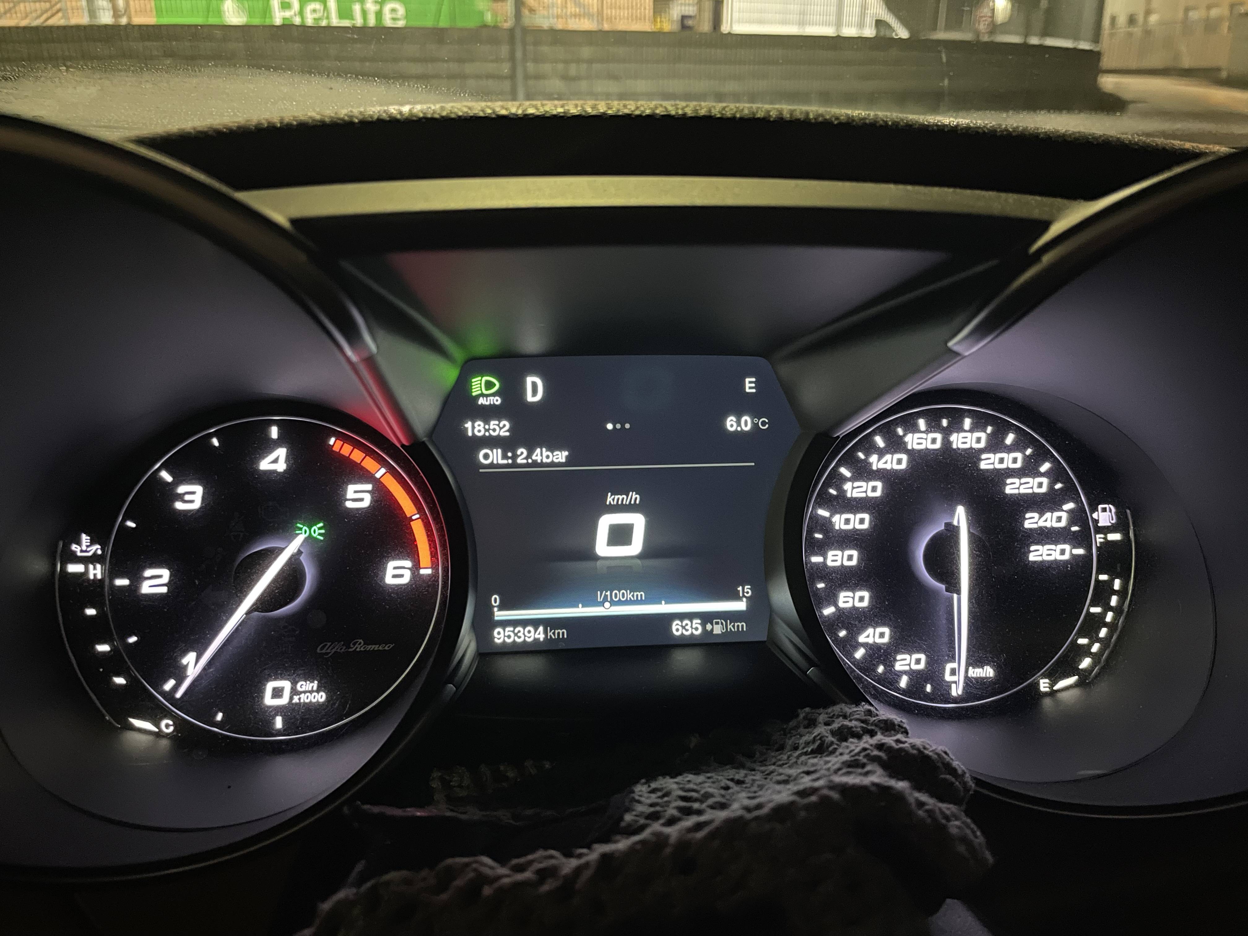

Da oggi (e non in senso lato) misurare la pressione dell'olio è alla portata di tutti
Grazie a @gaucho GitHub - gaucho1978/BACCAble: CANable sniffer, WS281x leds strip Controller, start&stop car function disabler and immobilizer, ESC+TC selector, shift lights, parameters on dashboard
o a @neviojay GitHub - dixtone/OBD2: Library to read and write canbus packets over OBD2 connector, directly or with bluetooth dongle
