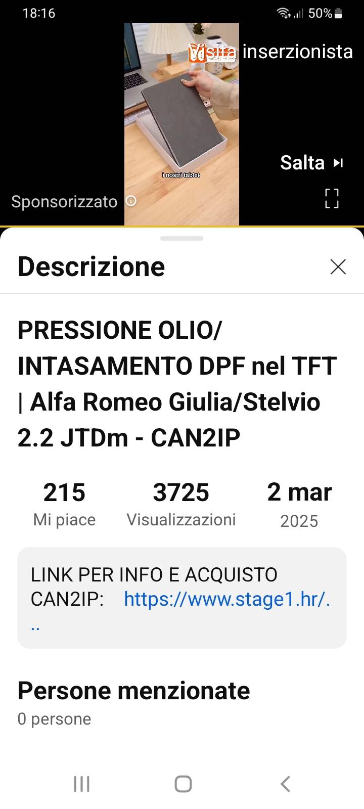

ho trovato qiesto video che può essere utile per il problema ...nel mio caso,una 180cv del 2018,ho avuto 2 volte la spia ma probabilmente per olio esausto,comunque per sicurezza farò a breve cambiare la guarnizione difettosa per 300 euro,così sono tranquillo...per ora ho messo obd2 con con app alfa dpf,se avrò ancora messaggio proverò questo.
    88.8 KB · Visualizzazioni: 74
Quello costa una tombola.
Prova quello di @gaucho che fa la stessa cosa per circa 20€ di materiale su aliexpress GitHub - gaucho1978/BACCAble: CANable sniffer, WS281x leds strip Controller, start&stop car function disabler and immobilizer, ESC+TC selector, shift lights, parameters on dashboard
