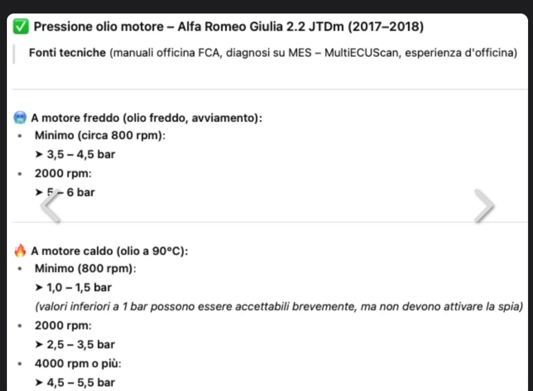

    32.4 KB · Visualizzazioni: 50
Grazie, ho già messo in conto di fare pompa olio nuova e gommino, ero solo indeciso se al posto del gommino originale mettere gli oring di mio cugino...😃
prima di smontare verifica con uno strumento adeguato la pressione, considera che non è un valore particolarmente basso e quindi potrebbe anche essere un difetto di segnale.

Io la misuro con Baccable.... attualmente
