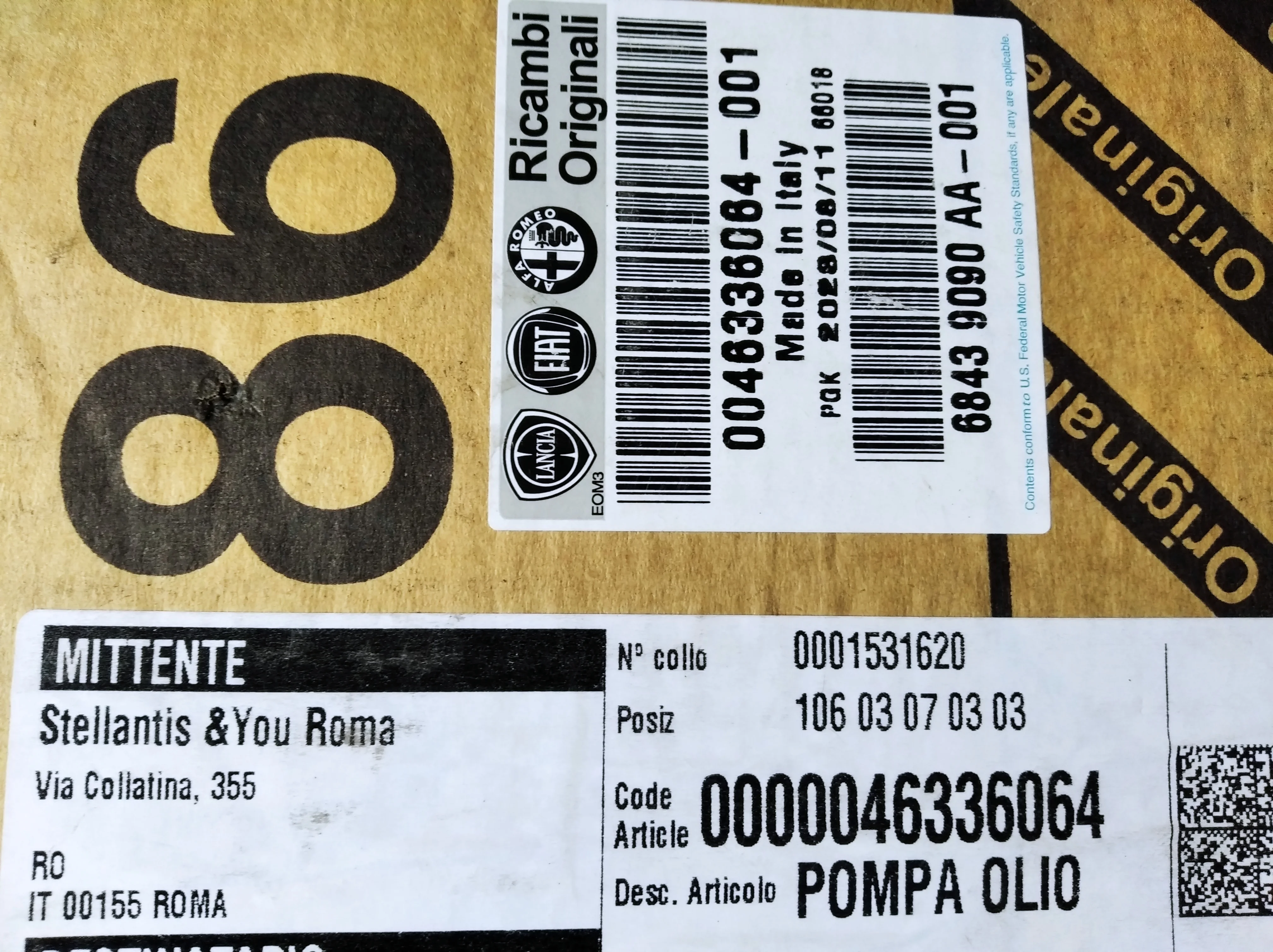

Scusa, Non l'ho scritto, l'ho dato per scontato. La pompa olio la cambio a prescindere, ma volevo togliere il gommino originale (che uscira' montato sulla pompa nuova) con il pezzo modificato.
