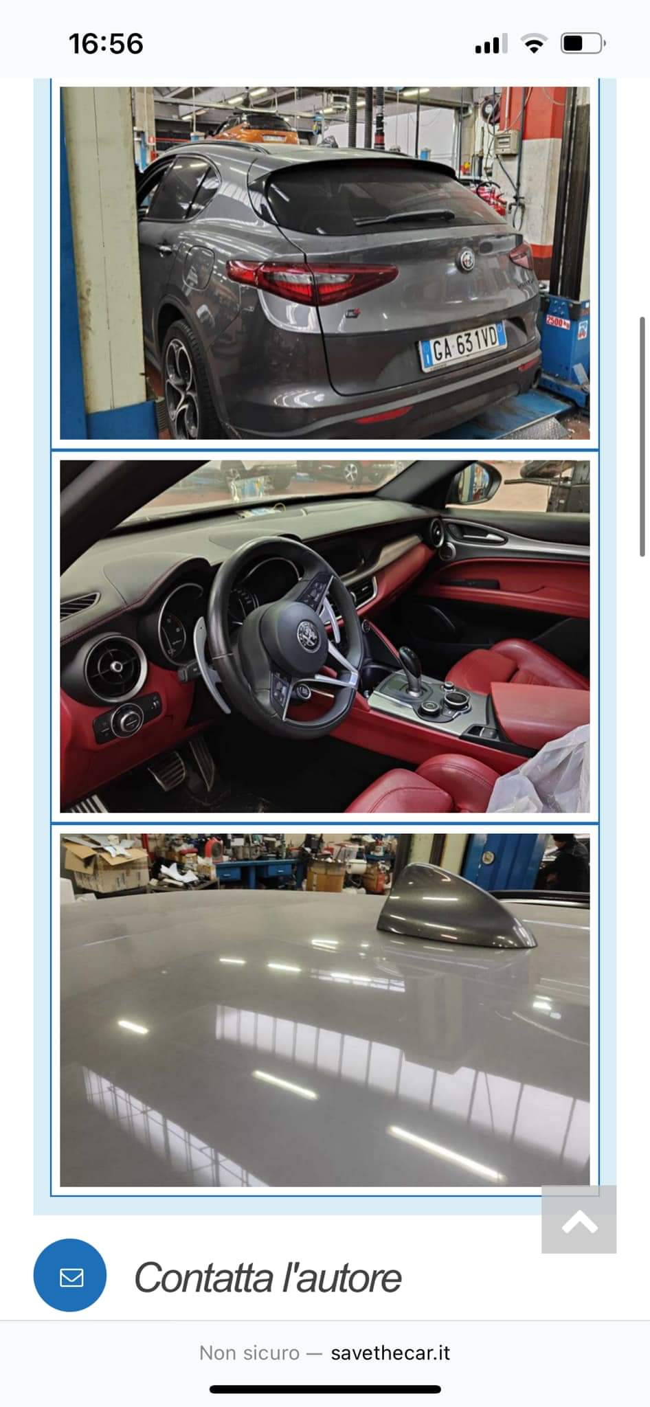

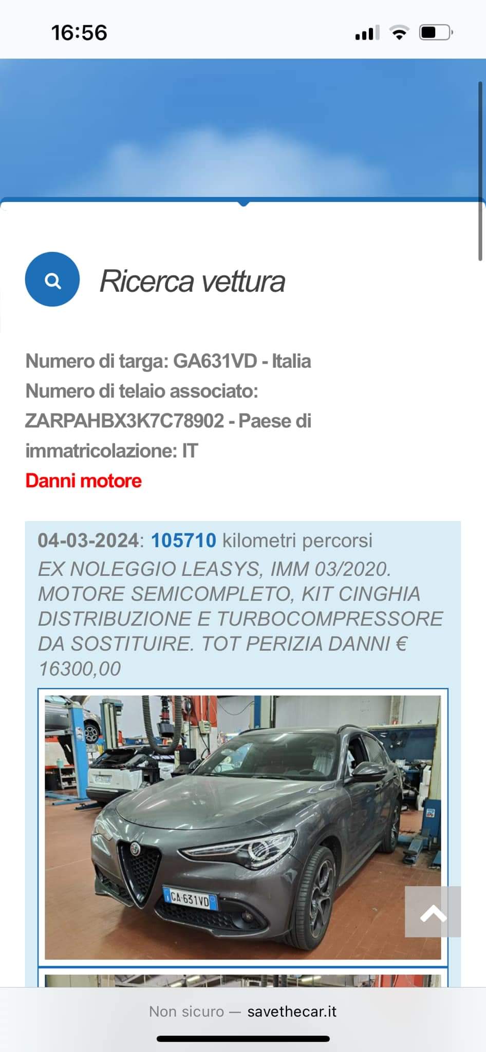

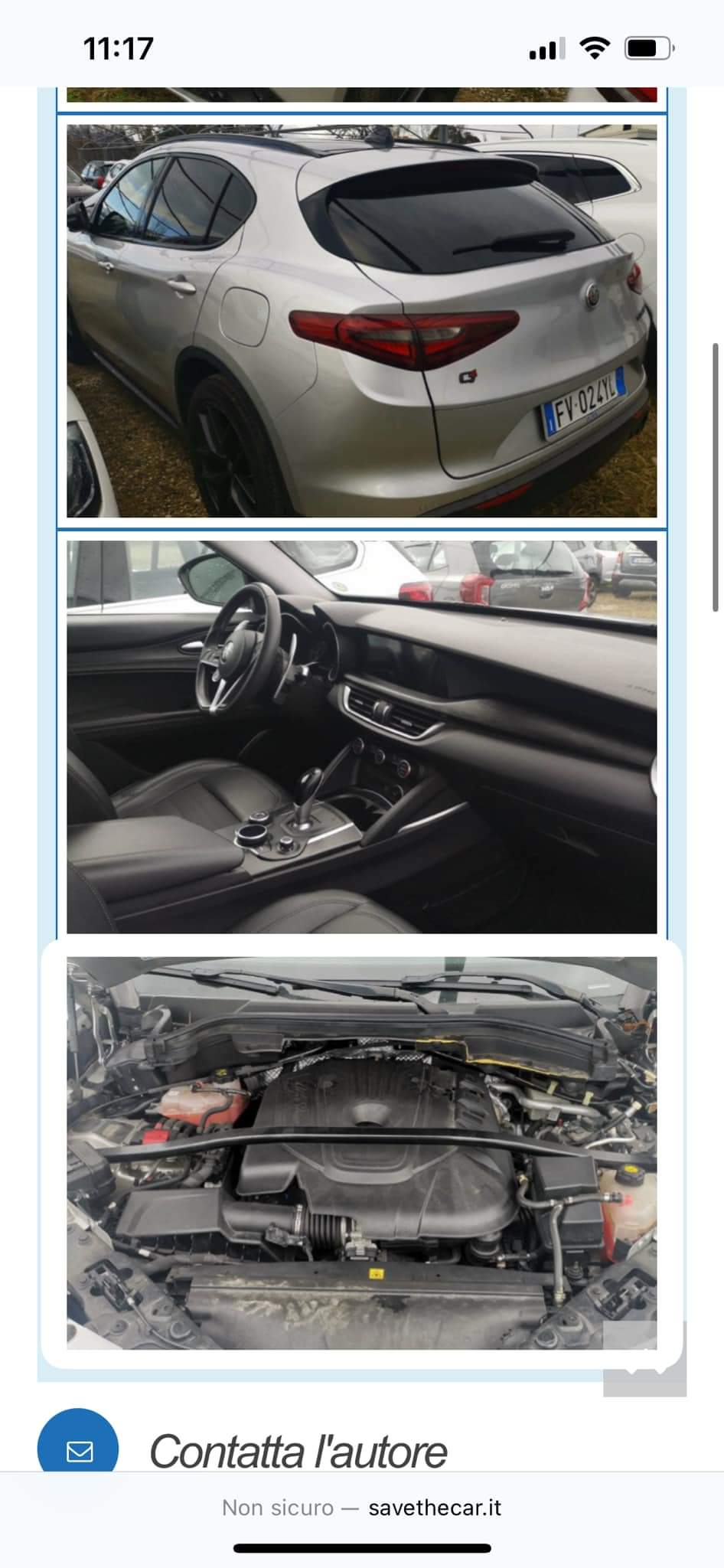

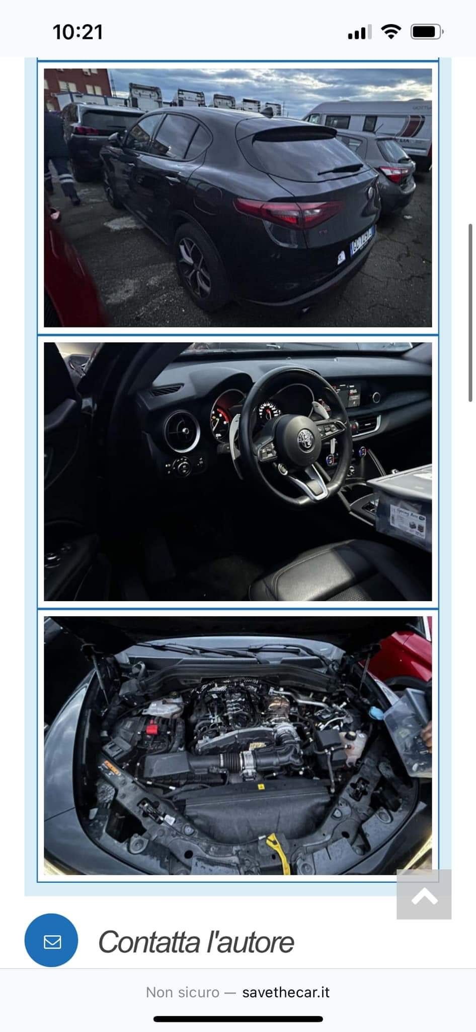

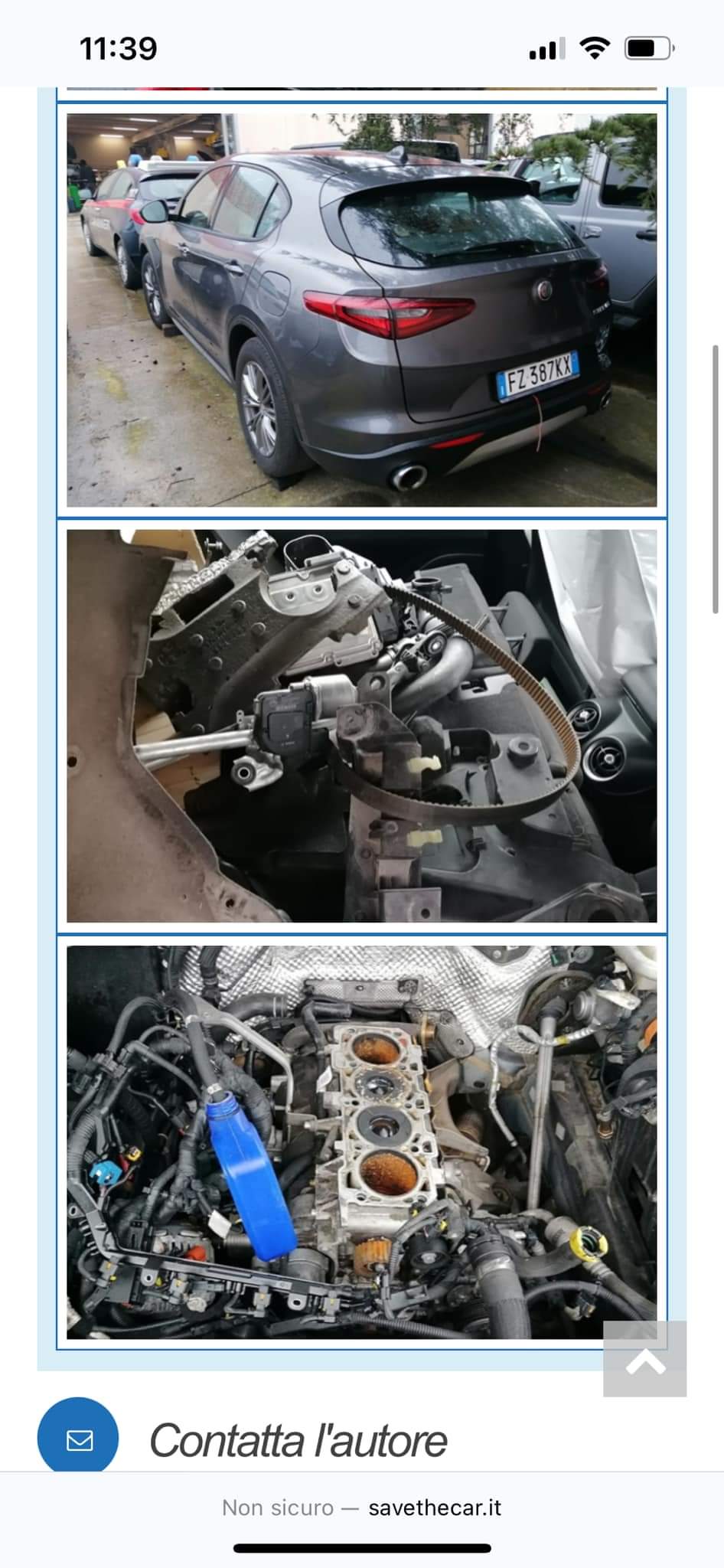

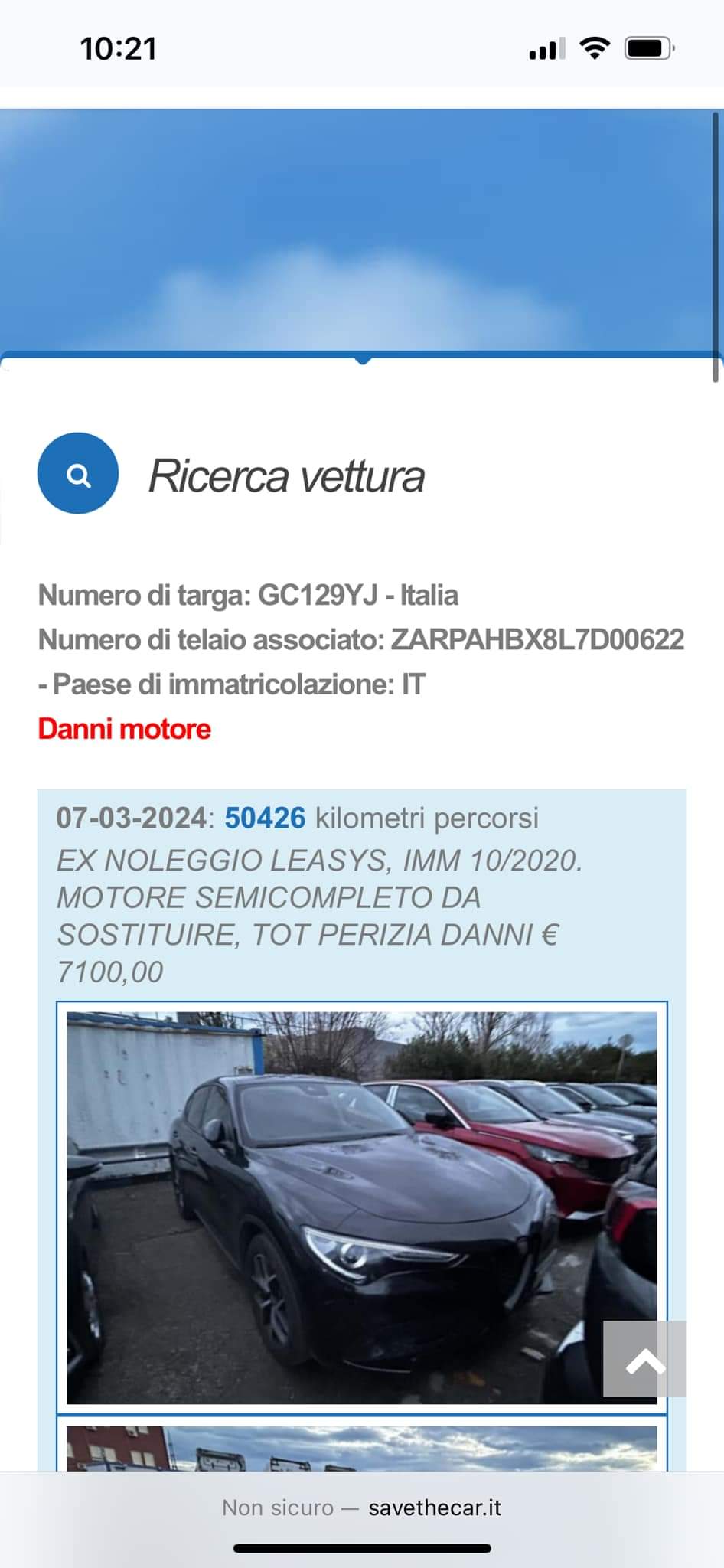

    100.7 KB · Visualizzazioni: 94
    141.7 KB · Visualizzazioni: 91
    111.1 KB · Visualizzazioni: 88
    148.3 KB · Visualizzazioni: 98
    97 KB · Visualizzazioni: 101
    121.3 KB · Visualizzazioni: 87
    117.2 KB · Visualizzazioni: 93
    141.8 KB · Visualizzazioni: 91
    108.5 KB · Visualizzazioni: 94
    164.3 KB · Visualizzazioni: 93
    106 KB · Visualizzazioni: 95
    131.3 KB · Visualizzazioni: 95
    104.4 KB · Visualizzazioni: 93
    134 KB · Visualizzazioni: 97
    104.6 KB · Visualizzazioni: 88
    172.5 KB · Visualizzazioni: 87
    113.9 KB · Visualizzazioni: 84
    164.2 KB · Visualizzazioni: 92
    108.1 KB · Visualizzazioni: 86
    151 KB · Visualizzazioni: 82
    99.8 KB · Visualizzazioni: 86
    133.8 KB · Visualizzazioni: 103

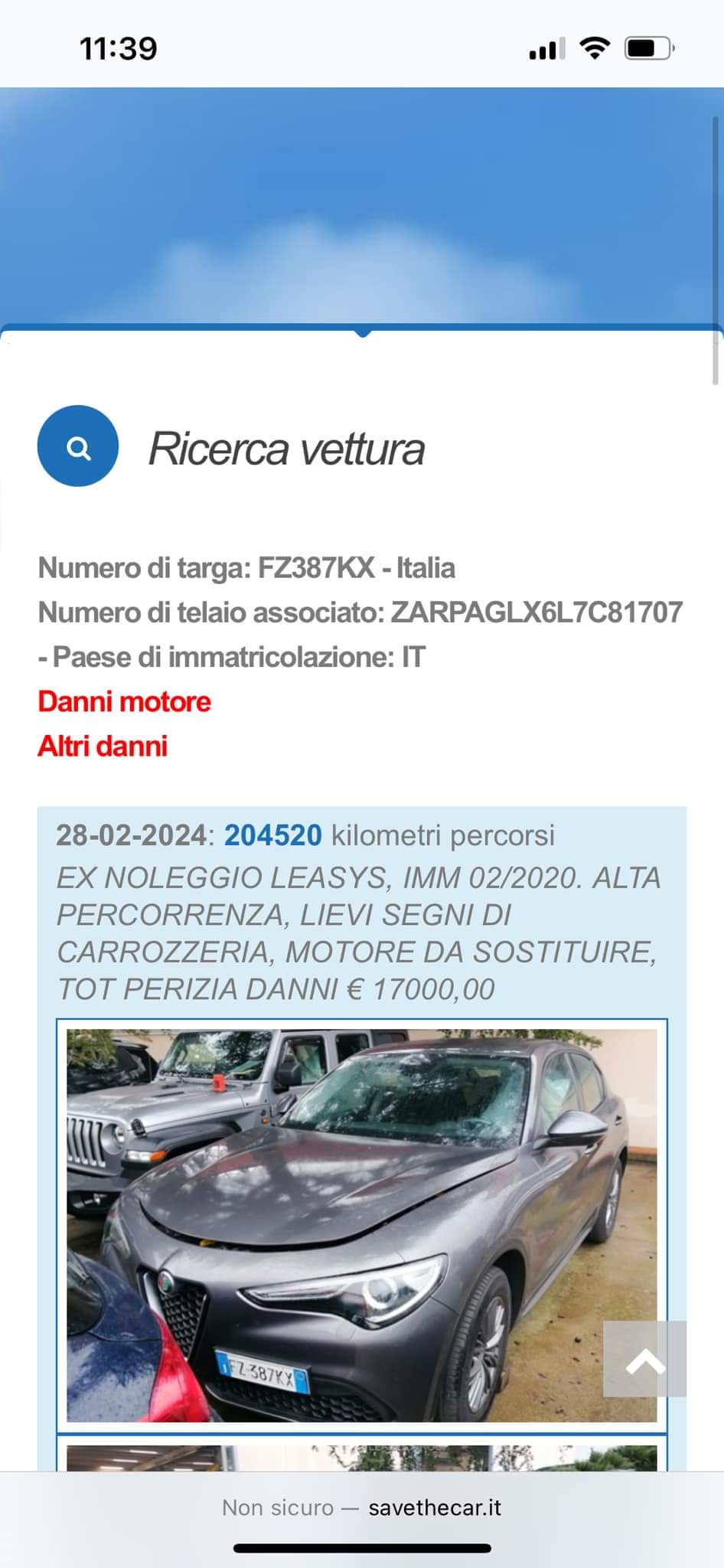

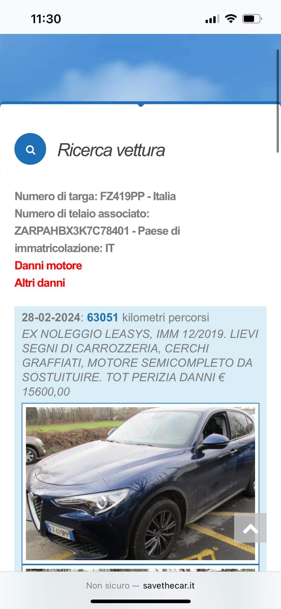

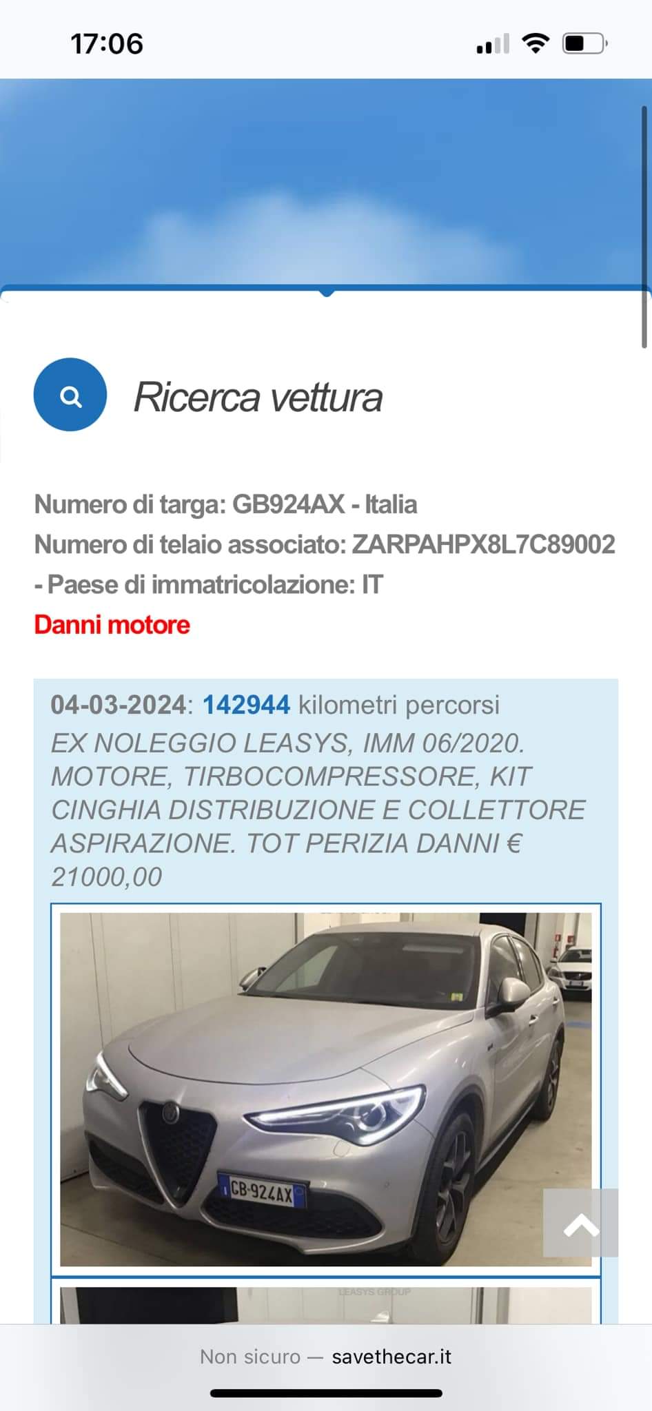

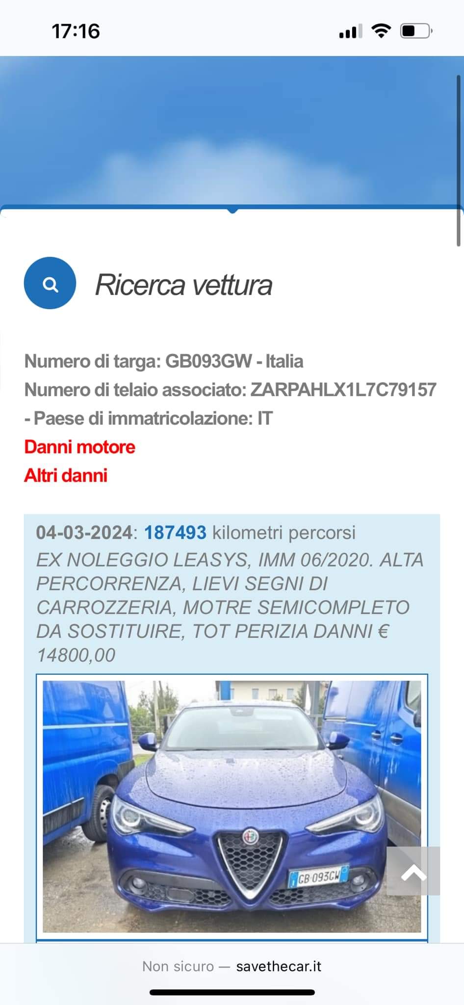

Nello specifico dell'impianto di lubrificazione, a quanto mi ha detto l'officina giusto oggi, prima o dopo TUTTE le Alfa e Giulia (specie quelle da 180 - 210 CV) hanno problemi di bassa pressione olio. Oggi, la mia era la terza della fila: una finita e pronta per la consegna, una sul ponte tutta aperta e poi la mia.
Le cause precise di questa epidemia di pompe rotte non le sa con certezza nessuno. A loro dire, avendo trovato molti filtri accartocciati dal risucchio della pompa, può trattarsi di un errore di progetto del filtro olio che fa troppa resistenza al flusso e provoca l'usura precoce della pompa. Sta di fatto che recentemente Alfa Romeo ha cambiato tipo di filtro.
Al manometro, la mia segnava a malapena 1 bar di pressione in turbina. Dovrebbero essere da 2 a 5. In effetti, a freddo specialmente da un paio di mesi faceva molto rumore di punterie e la temperatura olio faticava molto a salire, ma questo dipende forse dal termostato.
Il guaio è che (come nel mio caso) la macchina va benissimo e nessuna spia si accende, fino a quando magari non sbraghi tutto in autostrada perchè le bronzine si sono limate.
