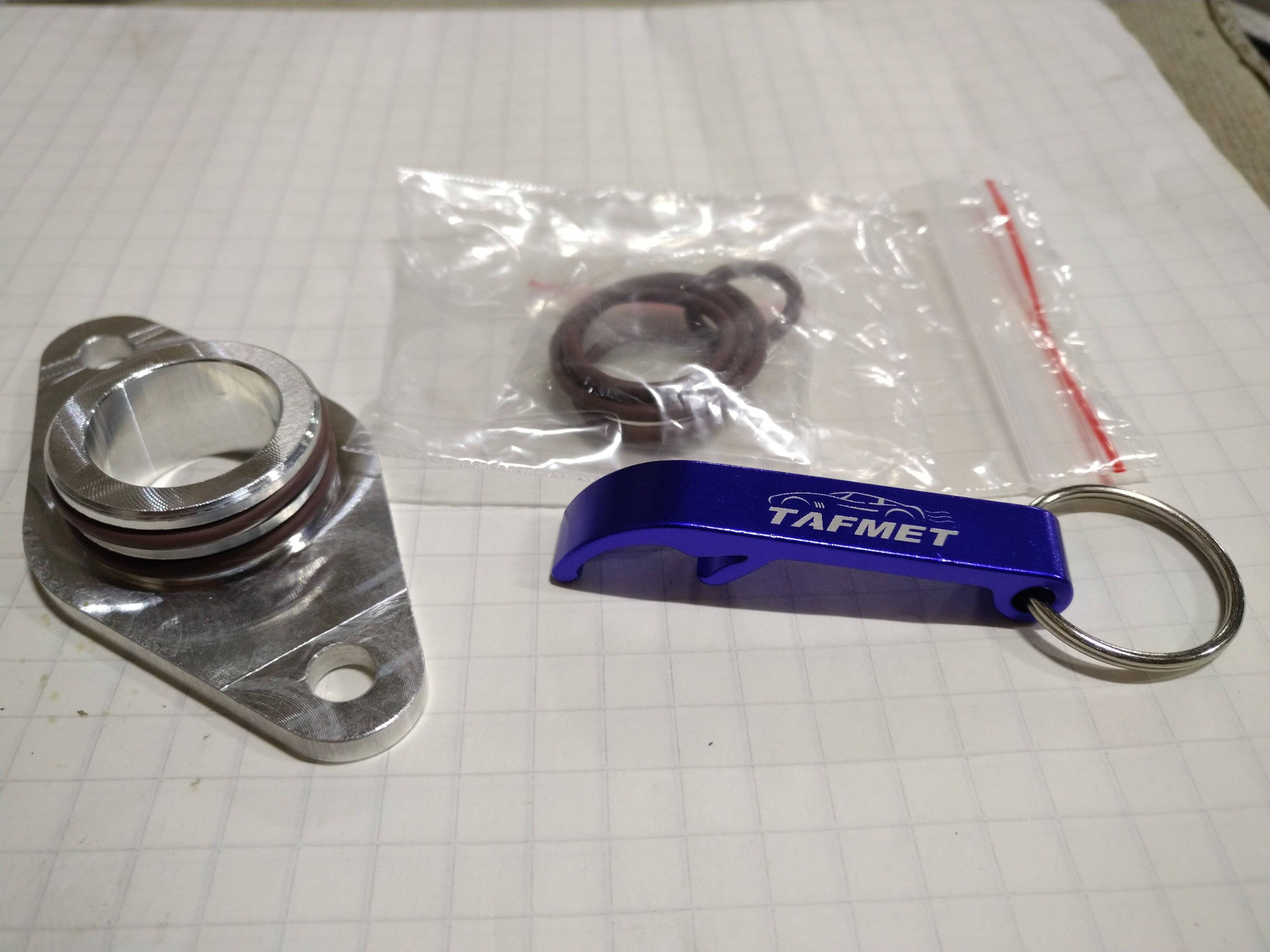

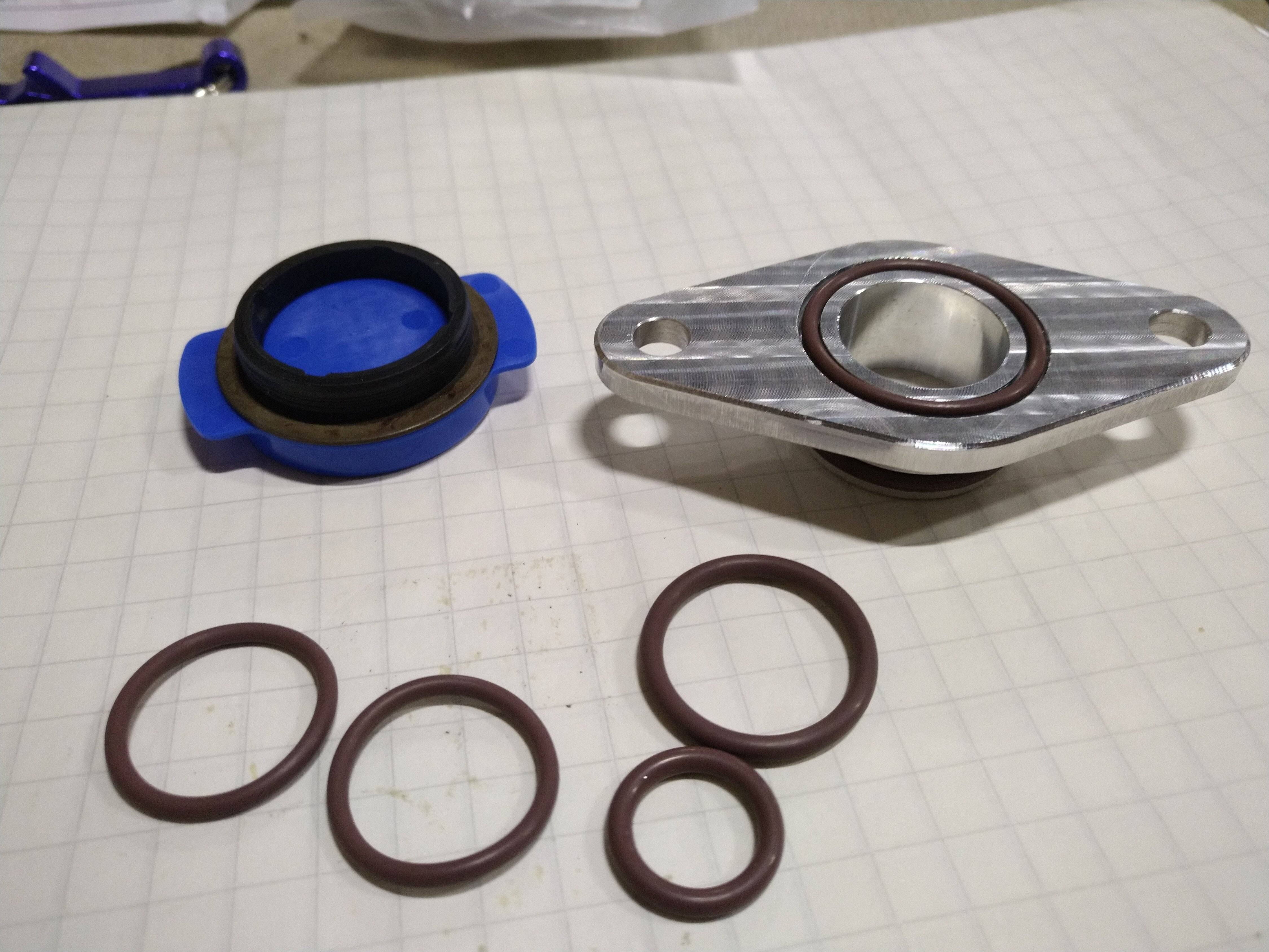

Molto presto installerò la parte modificata e scriverò una recensione qui.
