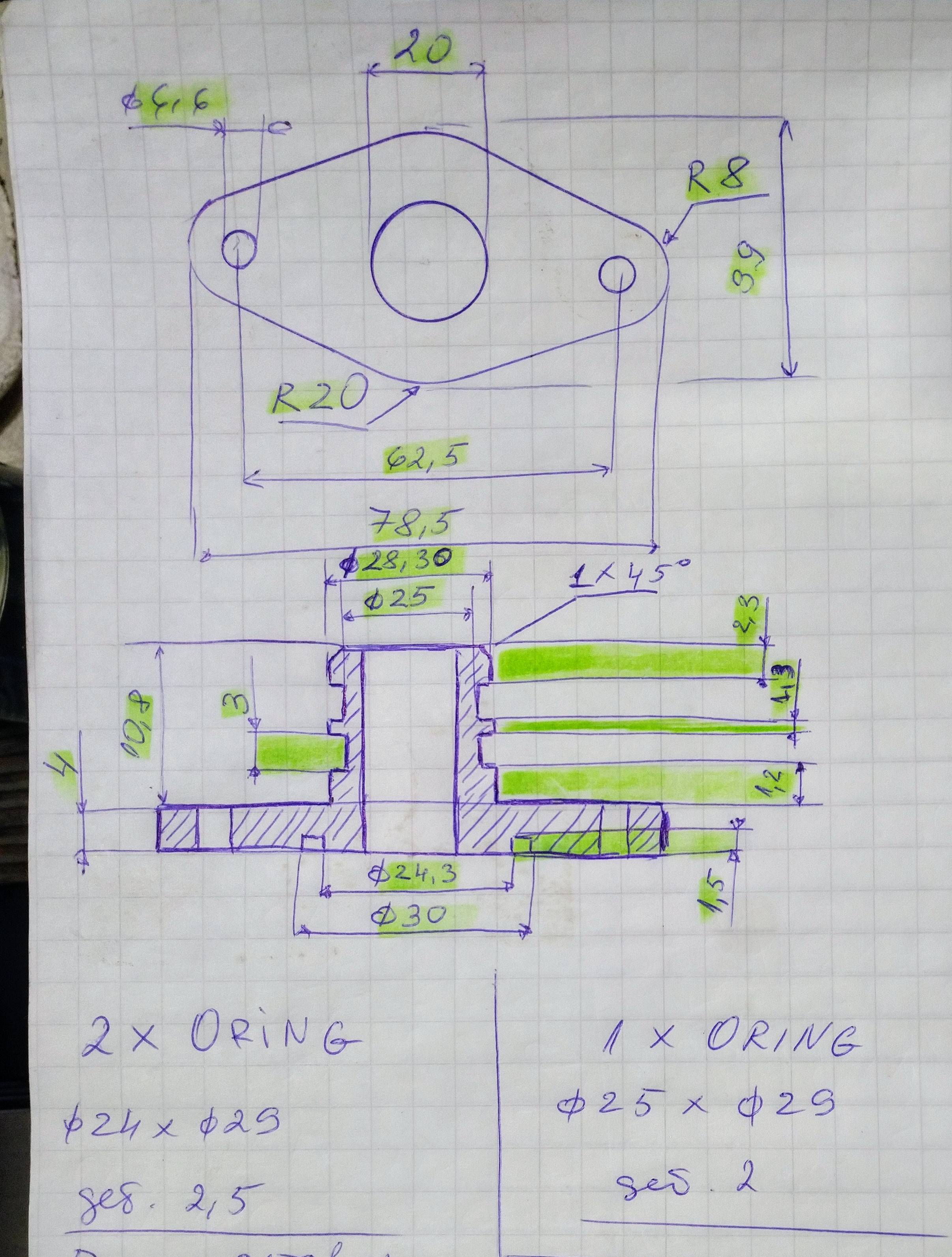

Non vedo tt questi problemi per questa modifica non va a fare modifiche sulla pressione o portata olio quindi non vedo che problemi potrebbe dare nel tempo.. secondo me sarebbe ancora meglio se al posto del gommino ci fosse una guarnizione di carta apposita!!
Esiste una carta apposita preferibile ad un oring resistente all'olio? :oops:
Si le guarnizioni di una volta erano di carta per coooa coperchi coperchiò paraolio ecc..
Ah, ok. Quelle sì, ma credo che siano adatte solo per accoppiamento fra due parti serrate con viti. per il cilindro con i due oring che si infila nel raccordo della pompa, la carta mi pare poco adatta...

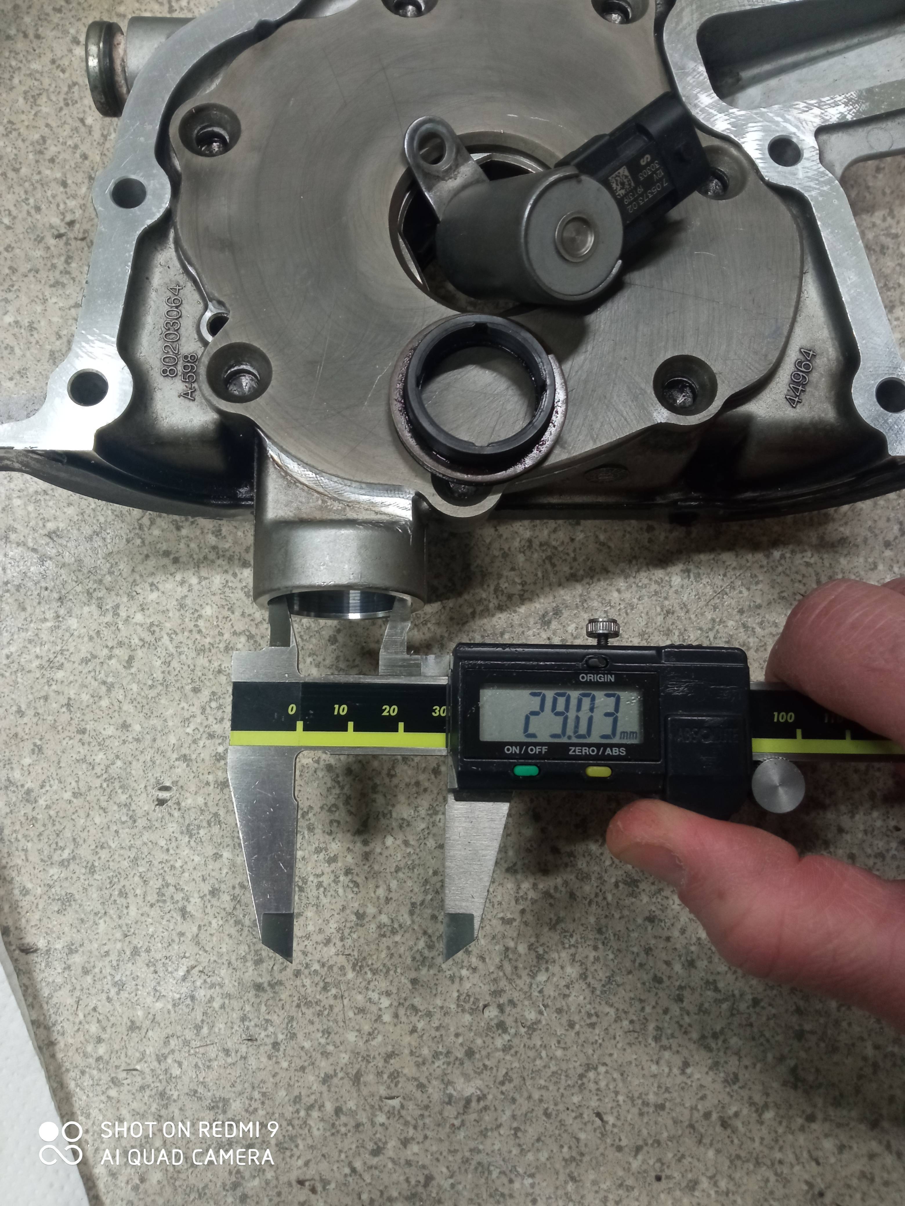

Grazie. Quello che avevo visto io aveva il doppio innesto, sia nella pompa che nel pescante. Ma la guarnizione da 29 esterno non sei al limite con l'innesto nella pompa. Ho misurato prima sulla pompa e mi dava 29mm di diametro
Ci sono gli o-ring per applicazioni oleodinamiche: resistenza meccanica e durata eccezionali, oltre che resistenza a tutti i tipi di olio.
