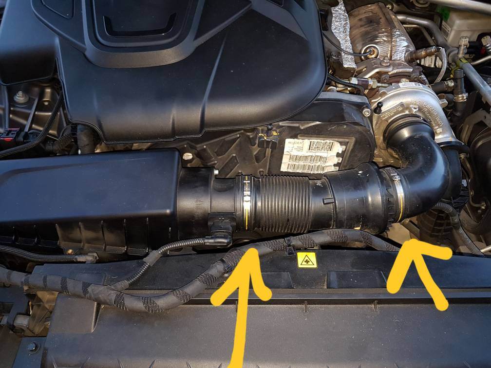

Ci sono foto nel forum delle recenti 160/190 CV che hanno una scatola filtro modificata con innesto tubazione più in alto...questo probabilmente modifica la pendenza della tubazione tanto quanto basta.
Per rimuovere la tubazione non serve rimuovere le tue torx del debimetro, oltrutto a tubazione montata non serve a nulla.
Apri direttamente le fascette a scatto e viene via tutta la tubazione completa, separata dal debimetro, così puoi pulire tutto come si deve...vedi foto

In teoria le fascette hanno una pinza dedicata che rende facile il serraggio, ma si possono tranquillamente aprire con un cacciavite e serrare di nuovo con una pinza a tenaglia, a patto di andarci con un po' di attenzione e cura....
