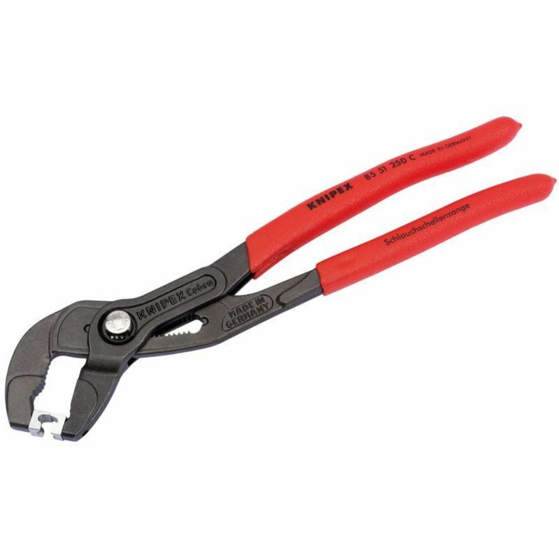

La pinza adatta quale era?
Si chiama, pinza per fascette clic

Questa è là pinze specifica per le fascette del tubo filtro aria
    38.2 KB · Visualizzazioni: 172

Delle normalissime tenaglie sono più che sufficienti...
Reactions: romassi
