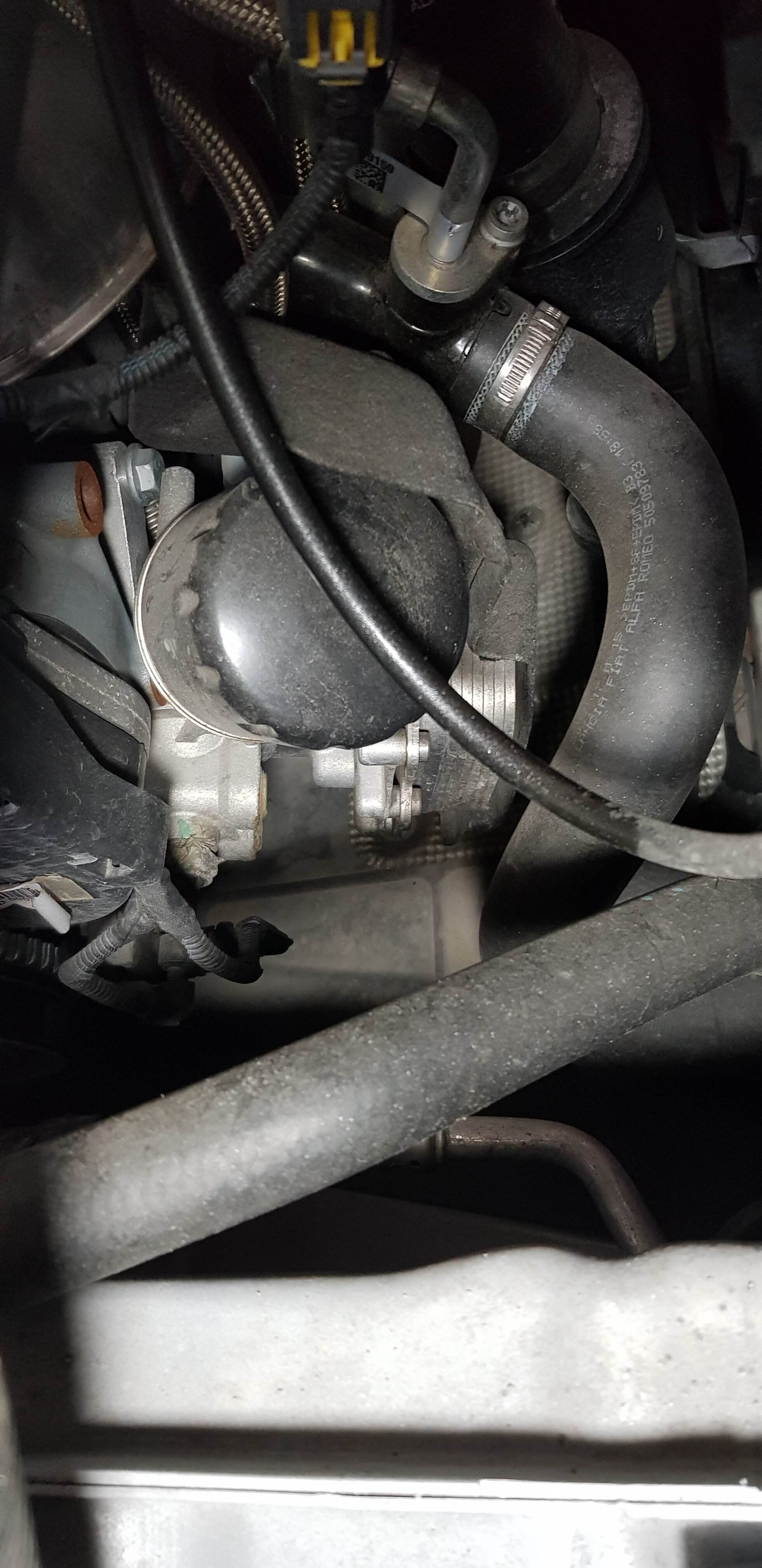

siccome non riesco a trovare un link funzionante di eper, vorrei sapere se per il motore 1.4 multiair 170cv del 2018 il filtro olio si sostituisce solo l'elemento filtrante (cartuccia) rimontando il tappo esterno oppure il filtro tutto in uno (cod. 55242758), perchè inserendo la mia targa sui maggiori siti di ricambi online mi da come ricambio l'elemento filtrante mentre montato mi ritrovo il filtro all-in-one
La foto è del mio vano motore, ovviamente mi trovo bloccato per fare il tagliando avendo acquistato il solo elemento filtrante e ritrovandomi l'altra tipologia...Inoltre le due tipologie sono interscambiabili? Se acquisto il tappo del filtro posso montare l'altra tipologia di filtro?

Ciao, è quello di primo equipaggiamento? Ovviamente non marchiato mopar...
Oltre al Mopar con il numero da te citato, il Mahle che ti ha postato EmilMila è buono, puoi anche mettere il Fram PH 12130, od il Purflux LS 1042, ed ancora il Tecnocar R1034, ancora il Mann 716/2, ancora l'Hengst H388W , poi c'è il Tecneco OL 1279, il Filtron OP540/3 . E' un filtro di ultima generazione, Li monta la Giulietta dal secondo semestre 2015, la Renegade, la 500x, e qualche francese recente
Non puoi metter i filtri di vecchio tipo, ovvero quelli che cambi la sola carta pieghettata del filtro.....
Con tutti questi numeri che ti ha dato potresti anche giocarteli al lotto:D ma tu limitati al filtro;)

Anche la mia porta questo filtro, ed anche a me i siti propongono i filtri di tipo "vecchio". Non ti preoccupare non sono aggiornati.
I migliori filtri dovrebbero essere ( uso il condizionale) Mahle e Mann, ovviamente anche il Mopar è buono solo che costa caro....
Vedi questa pagina e capisci tutto...
