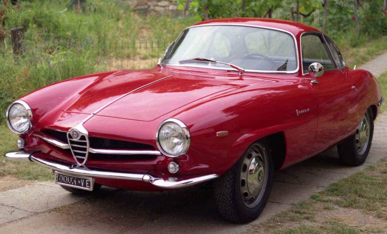

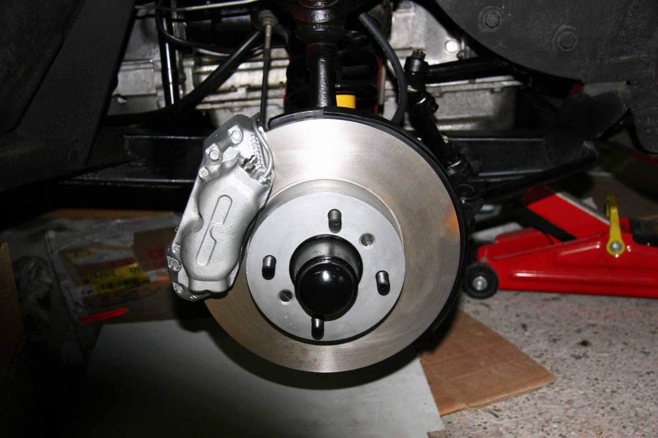

x biscione69
Nessuna Giulietta / Giulia spider, sprint, SS aveva 4 dischi, le prime Giulia avevano appunto 4 tamburi
poi dischi con pinze Girling all'anteriore e al posteriore al posto dei tamburi con aletta sulla circonferenza
montavano i tamburi precedenti con alette diagonali destri e sinistri che prima erano montati anteriormente.
all. foto della mia SS

La mia giulia del 1970 (Giulia 1300) aveva i 4 freni a disco (se non ero impianto Ate").
