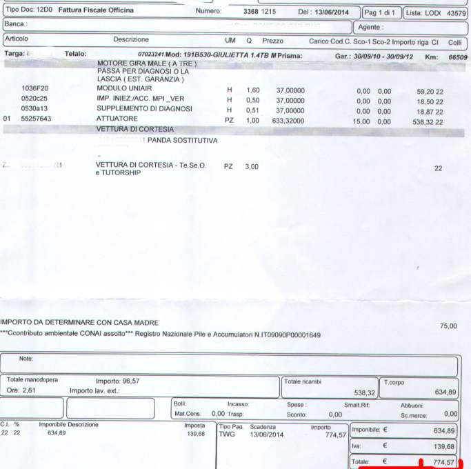

Giulietta multiair 170 Cv immatricolata 29 settembre 2010 (prod. 20 sett.2010) Km percorsi 66.000 -
Difetto :dopo aver percorso una decina di km in città al primo semaforo, l'auto al minimo inizia ad andare a 3 ... ripartendo il problema scompare fino al semaforo successivo (5km) quando oltre ad che andare a 3 si accende lampeggiando la spia motore . Contattata concessionaria dopo varie opinioni di candela rotta , benzina scadente, e varie, la porto per controllarla e lungo il percorso (40km) spia lampeggiante e 50km /h max . Dopo due ore di controlli mi dicono che è probabile sia multiair guasto da sostituire.
Per mia fortuna avevo fatto garanzia aggiuntiva (mi scade a settembre) auto sostitutiva e sentiti stamane, il danno è coperto integralmente e non dovrei pagare... domani dovrei andare a prenderla e vi saprò dire!.

Ritirata l'auto questa sera, grazie all'estenzione della garanzia non ho pagato un centesimo :eek: !!! questi materiali sostituiti e i costi !!!
