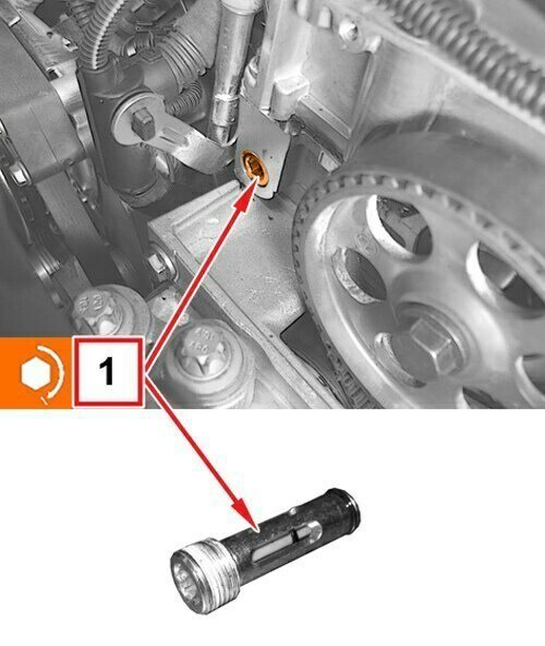

Dov è questo filtrino del modulo? E quanto costa?

Il filtrino lo chiamo "tappo" , l'ho fatto sostituire al tagliando dei 60.000 km , ma era perfettamente pulito e comunque il problema del primo modulo era sul materiale utilizzato per la filettatura dei pompanti ...quindi se cede si rompe comunque e l'olio non centra nulla ...

Se sostituite il filtrino (o tappo di cui sopra) fate molta attenzione che non coli olio sulla cinghia, perché se succede poi dovete sostituire immediatamente la cinghia di distribuzione......
