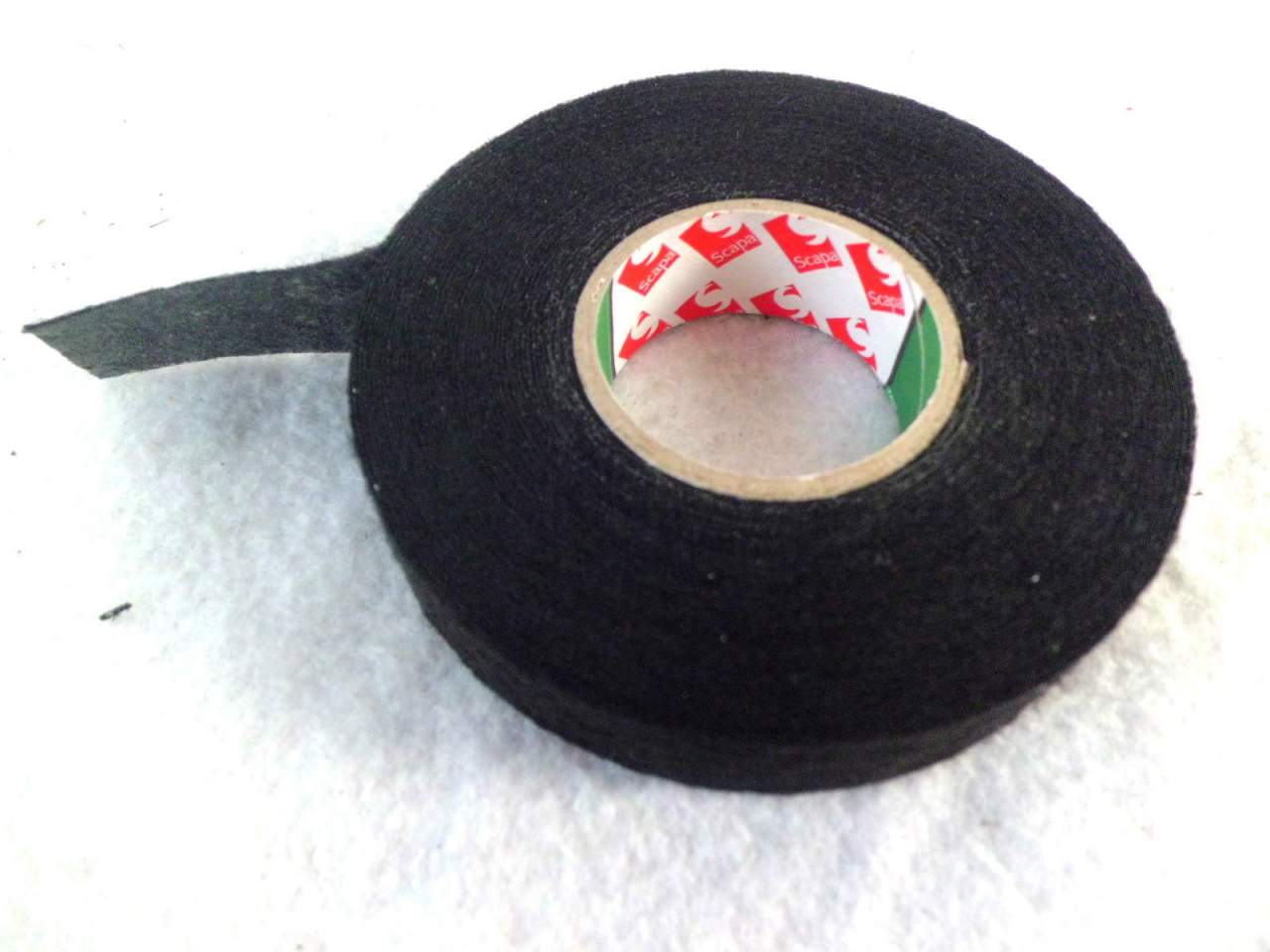

Potesti mettere anche una foto del nastro che hai usato?
Chiaro che sì! Eccolo qua! Ho provato anche un nastro felpato della Tesa leggermente più fino come spessore; sull'auto di mio fratello (Ford fiesta ST) ci siamo trovati meglio con quello della Tesa perchè essendo più fine si adattava meglio ad essere applicato su tutte le piccole clip di plastica (scricchiolavano parecchio, auto con nemmeno 10k Km) che tenevano assemblate maniglie, pannelli porta ecc senza alterarne l'accoppiamento. Sulla mia Giulietta invece gli scricchiolii non erano dati dall'accoppiamento delle clip di plastica e ho trovato migliore l'impiego del nastro felpato Scapa. Dipende dall'uso!
