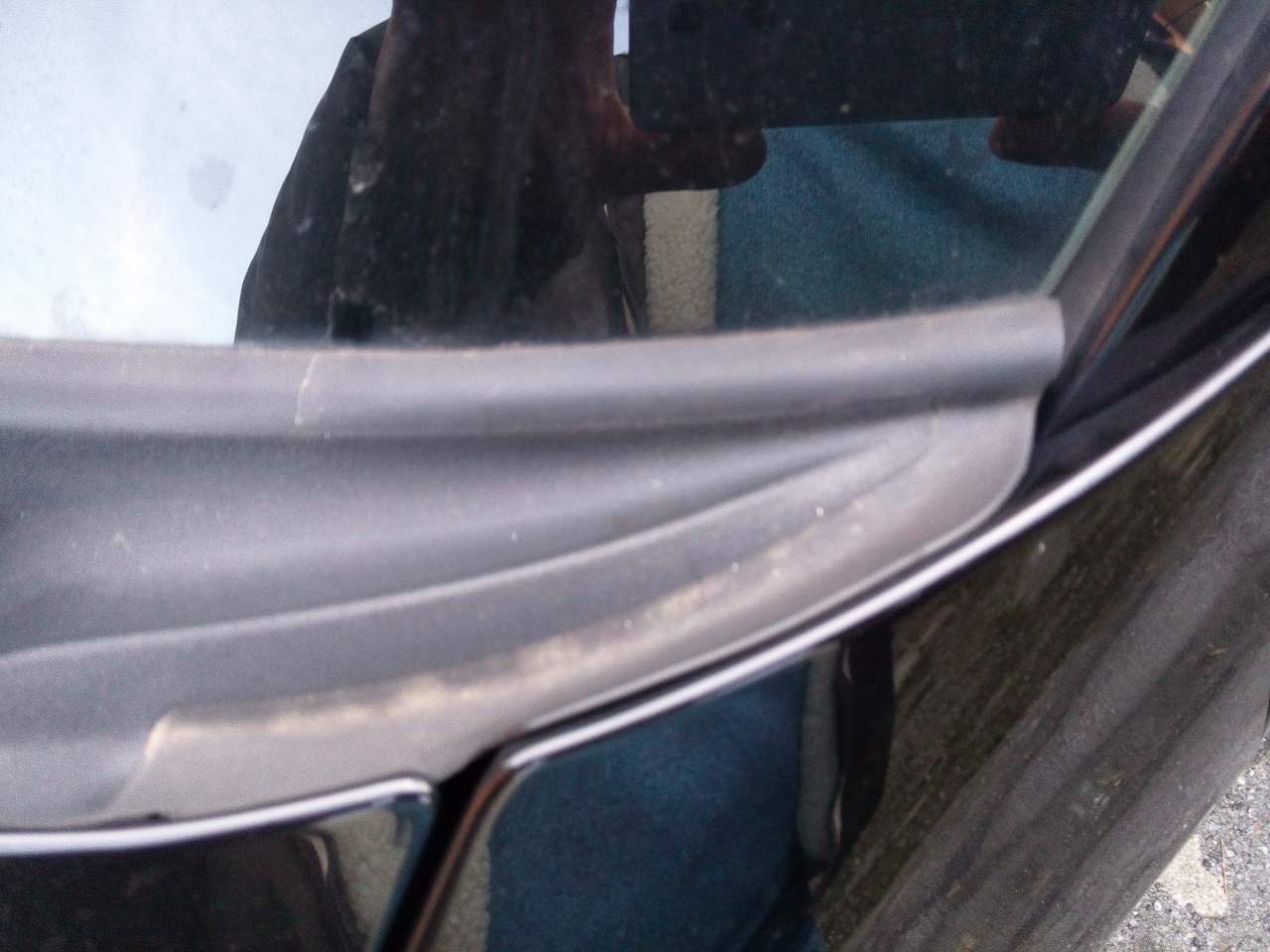

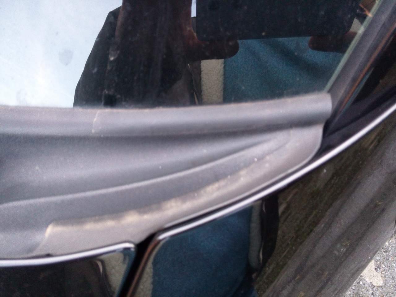

Da li è partita la mia ricerca e penso di aver trovato la causa del problema ma volevo un vostro parere: DSC_0243.jpg
il pezzo di plastica della foto che si trova al delimitare del cofano con il parabrezza che termina con una parte gommosa, su entrambi i lati della vettura, risulta scollato dalle estremità sino a circa una decina di cm verso l'interno, in pratica, si riesce a sollevare di un po dal vetro. Temo che con l'aumentare della pressione dell'aria in presenza di velocità alte, la plastica finisca con il vibrare producendo quel dannato rumore. Tra le altre cose è un problema che, anche se produceva un rumore differente (tipo pioggia sul lunotto) avevo anche sulla mia vecchia focus del 2001.
Voi che dite? Anche sulle vostre la gomma non è perfettamente incollata al vetro alle estremità? perchè se cosi' fosse, visto che devo portare l'auto in officina per il rumore agli ammortizzatori, farei presente anche di sistemare la plastica e potrei eventualmente contestare la solita risposta che è normale che sia cosi'.

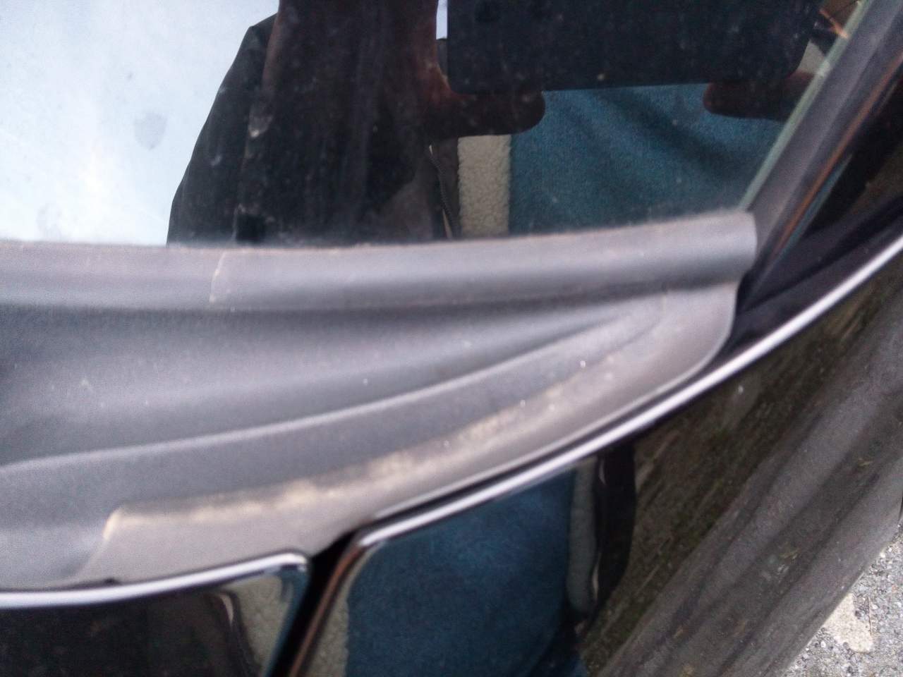

Da li è partita la mia ricerca e penso di aver trovato la causa del problema ma volevo un vostro parere: Visualizza allegato 114292

L'utente di cui non ricordi il nome sono io! Il particolare della tua foto non potrà mai generare rumori. Ti consiglio di controllare i passaruota anteriori se sono fissati bene. In particolare lungo il bordo interno del parafango. Se con le mani si muove anche se le viti sono serrate bene allora devi inserire un pò della solita guarnizione in neoprene nera cosi con il vento non sbatte sulla lamiera e non senti il rumore

pero' mi resta il dubbio: le plastiche di cui parlo sono incollate oppure sono di norma come le mie che se forzo un po si alzano agli estremi?
Sono tutte così
