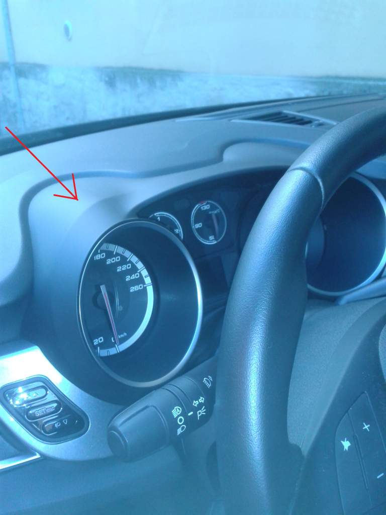

salve a tutti!
volevo raccontare il mio resoconto su un problema sonoro.
questo inverno (dopo poco meno di un anno dall' acquisto) ha incominciato a vibrare la zona sopra al volante, precisamente la plancia intorno all' indicatore di velocitá. col passare del tempo, il rumore si é irradiato anche altrove, anche sulla fascia frontale dell autoradio e nella zona centrale del cruscotto superiore vicino allo sportellino porta oggetti. l ho portata a sistemarla presso la concessionaria dove l ho comprata. a detta loro, avevo una griglia rotta, alcune viti rotte (possibile???) e altre svitate. morale: hanno sostituito la roba rotta, stretto le viti e ingrassato. sembrava che tutto fosse risolto, ma dopo 2 settimane il problema si é ripresentato, prevalentemente nella zona in cui ha avuto origine la prima volta, e cioé sempre intorno all' indicatore di velocitá. praticamente se io faccio una leggera pressione in avanti su quella zona, la vibrazione cessa.
sapete come mi potrei comportare o cosa potrei suggerire al meccanico della concessionaria, dato che ho intenzione di ritornarci?
grazie mille a tutti.
Alessio
allego una foto in cui é indicata con la freccia la zona interessata.
se io premo in avanti con la mano la plastica che avvolge il vetro, il rumore cessa.
PROBLEMA DI RUMORE TRA LE DUE PLASTICHE SOPRA VOLANTE (VEDI FRECCIA ROSSA NELL' IMMAGINE)
salve ragazzi!
due settimane fa per l appunto ho portato la mia giulietta in carrozzeria, per risolvere il problema di cui sopra.
hanno applicato degli spessori, ma dopo una settimana il problema è ricomparso.
ora hanno detto che preferiscono che gli riporto la macchina quando torna il freddo così sono piu sicuri del loro operato.
solo che mi scoccia dover aspettare, e ormai non nutro piu tanta fiducia nemmeno in loro.... anche perchè non sono per nulla convinto che la macchina l abbiano provata, e che abbiano lavorato solo in base a quanto gli ho detto io.
posso fare qualcosa io ? con pasta siliconica nella giuntura tra le due plastiche potrei risolvere?
altrimenti ci vorrebbe qualcosa di spugnoso, ma sotto forma di fogli sottili, da inserire nell' interstizio (vedi figura sopra)....
Visualizza allegato 99979

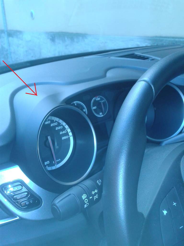

salve ragazzi!
così passa un anno e non sono più responsabili....
cmq sia le carrozzerie alfa romeo autorizzate utilizzano un velcro biadesivo simil stoffa evidentemente hanno montato male e questo velcro che si mette si è staccato....
Ho ritirato ieri l'auto dalla carrozzeria, il rumore del pannello/vetro lato guida é sparito, spero che duri, hanno fissato bene cavi, cassa e vari particolari. Il rumore del sedile é risolto ma non credo durerà perché hanno solo lubrificato il tutto...dovesse tornare mi han detto che apriranno una segnalazione e probabilmente cambieranno l'intera intelaiatura.
Inviato dal mio GT-I9300 con Tapatalk 2
a me han detto che mettevano quella specie di gomma che circonda internamente i fari....
probabilmente hanno usato il neoprene
non mi han parlato di velcro biadesivo....
cmq no, l anno non passa, però primo mi tocca aspettare, secondo devo far fare il lavoro a ridosso di scadenza garanzia o qualche gg dopo la scadenza.
dopo la scadenza della garanzia non ti fanno niente....il consiglio e di farlo anche adesso ma cambia carrozzeria autorizzata e senti quello che ti dicono per me fà ridere la risposta che ti hanno dato....
