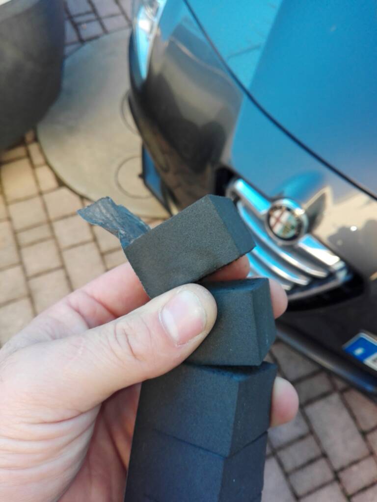

Poi ho visto che anche in prossimità della maniglia che in teoria ci sarebbe ma non c'è,un cavetto che passa bloccato da una molletta di plastica,ed anche lei fa rumore,quindi l'ho bloccata con del nastro spugnoso....
#4,909
Hai fatto benissimo, anch'io ho usato la stessa spugna.. hai dato pure una spruzzatina??
