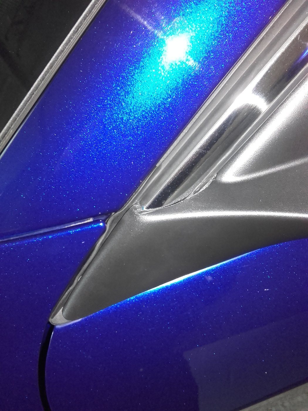

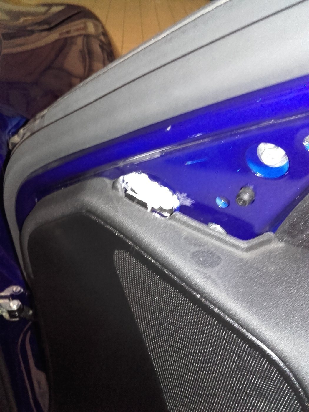

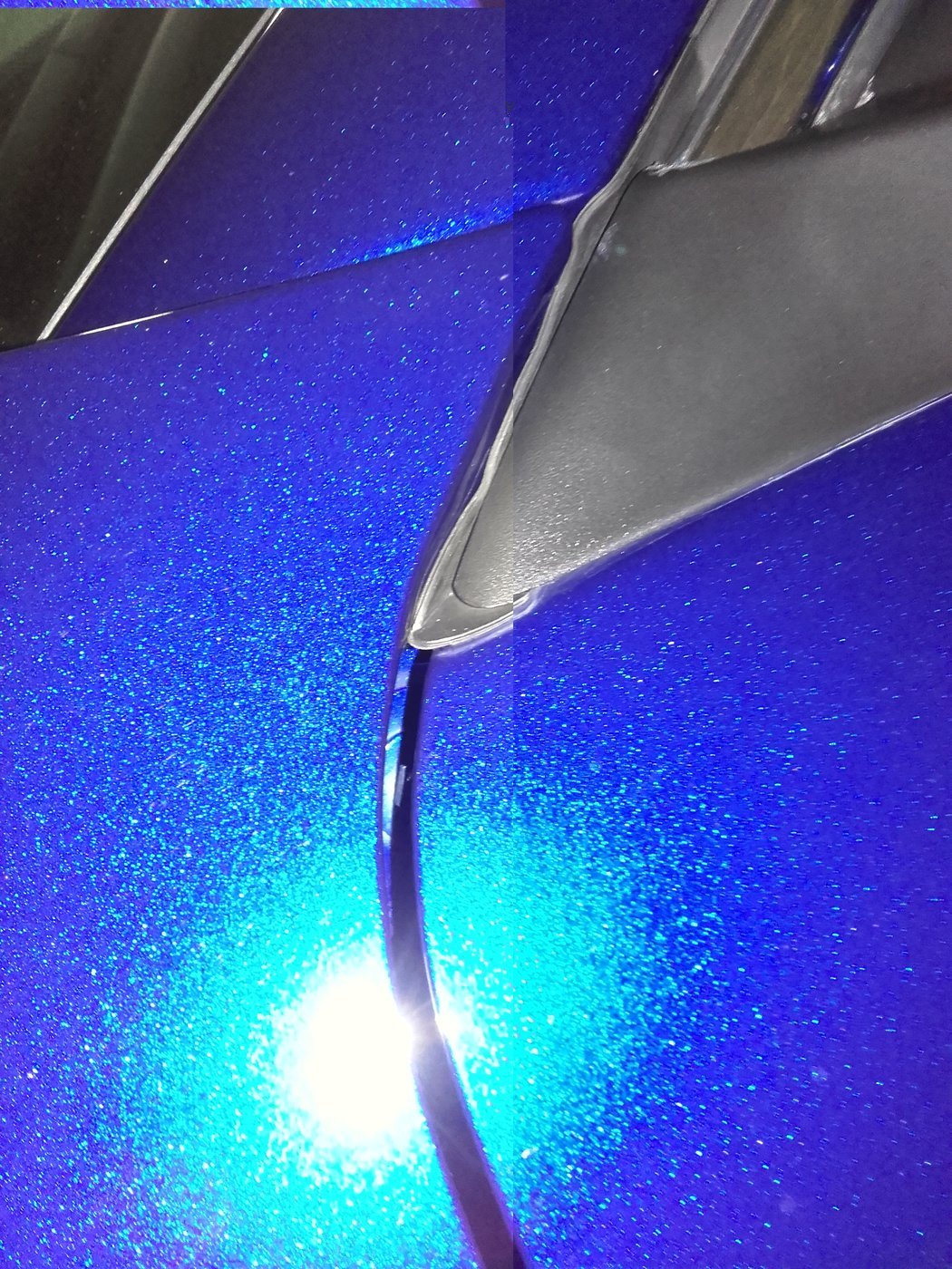

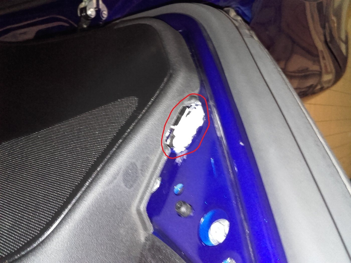

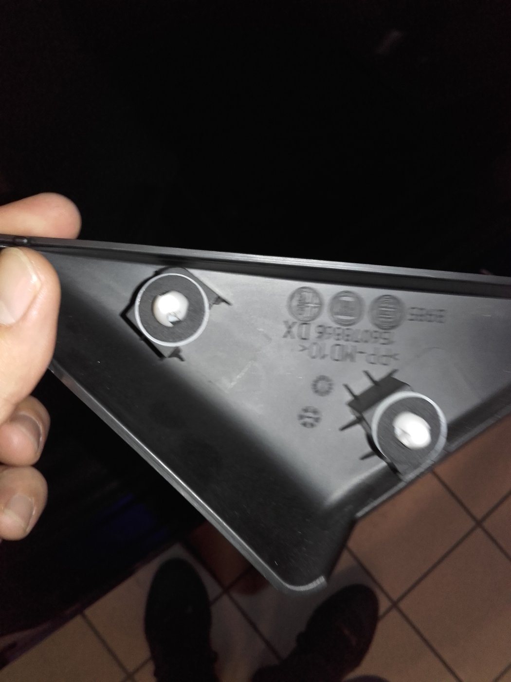

Vi spiego quello che ho fatto per attenuare i fruscii aerodinamici:
Ho tolto il tringolo dello specchietto (basta tirare e viene via) ho sigillato con del silicone bianco (nero non ne avevo in casa, tanto una volta rimontato non si vede) questo buco di passaggio del filo dello specchietto ed ho riempito con del cotone (non esagerare altrimenti non si richiude) il triangolo di plastica tolto pocanzi
Poi ho sigillato quella fessura del triangolo ESTERNO dello specchietto dove entra la cromatura della portiera e la punta tonda del trinagolo stesso; qui ho usato della resina plastica che ho trovato al lavoro che risulta più dura della spugna
Per inserire dei pezzetti di resina nelle fessurine fate leva (non troppo mi raccomando) sull' estremità del "coprispecchietto" e tiratela verso di voi un pochino
