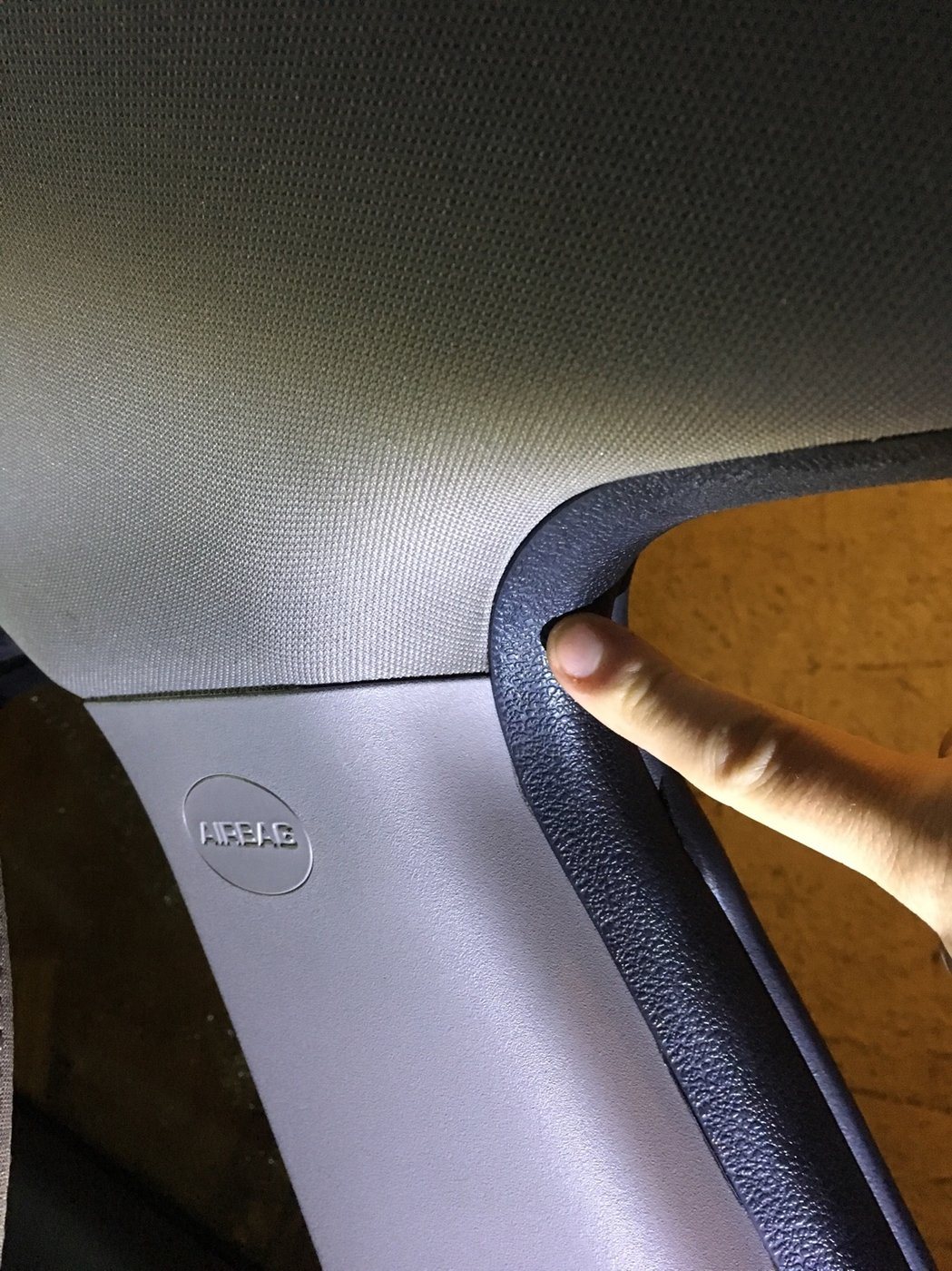

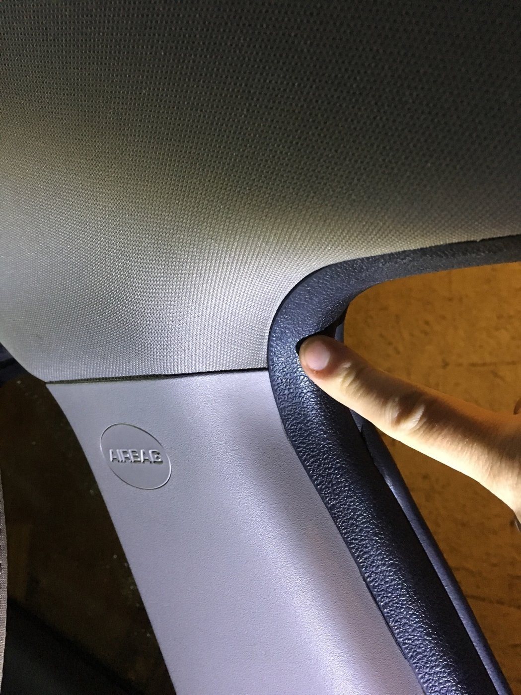

Scusate il ritardo. Allora, non si smonta la plastica, va tolta la guarnizione in questo punto, basta tirarla non si rompe nulla:
Visualizza allegato 132479

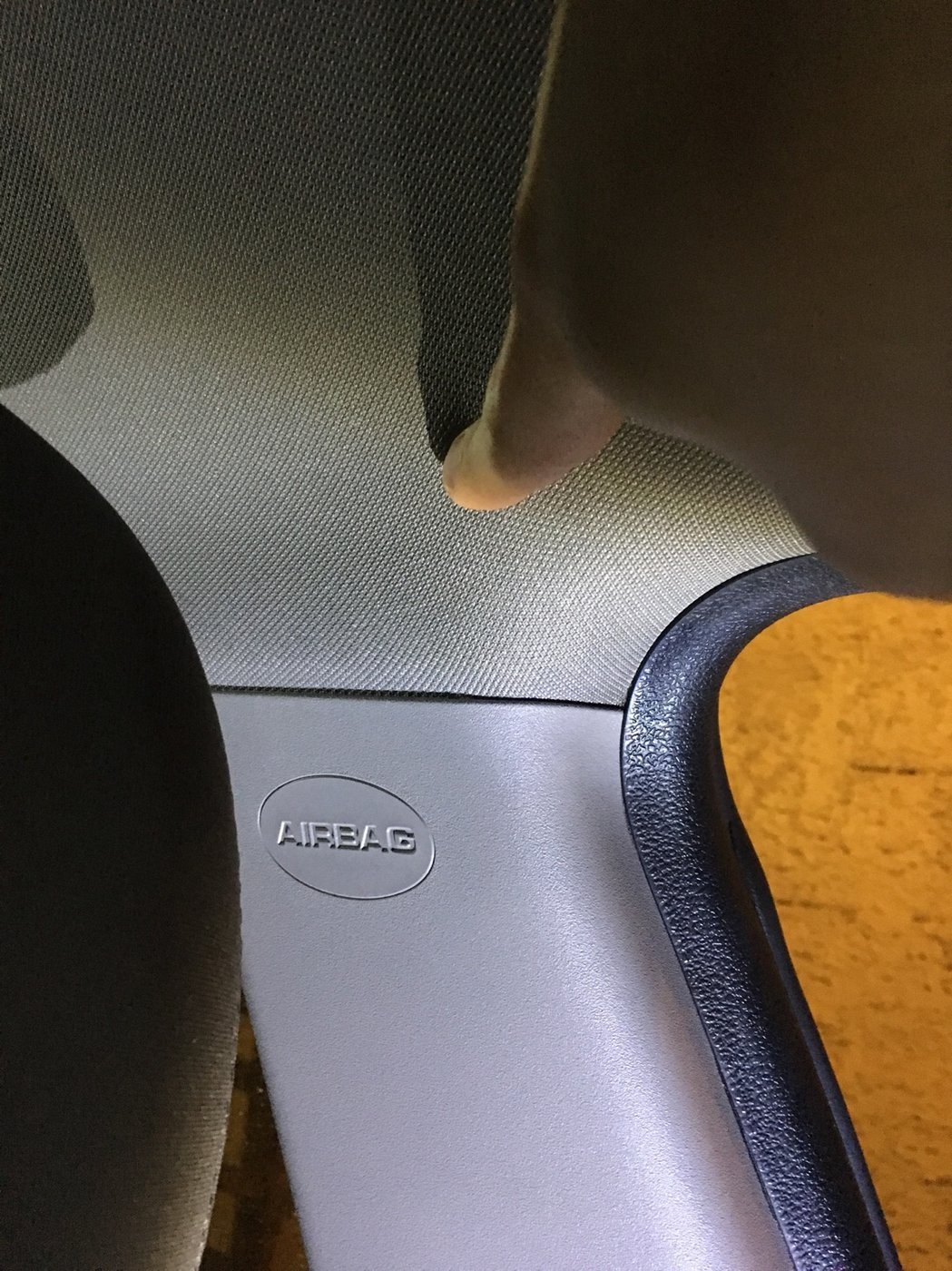

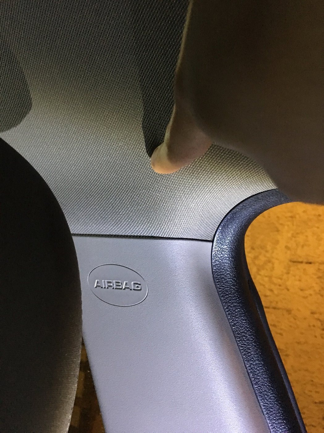

Più dalla fessura che si apre più o meno all'altezza che indico in questa foto si trova il perno incriminato, aiutatevi con una torcia, allargate un po' il cielo e spostate la tendina dell'airbag se non lo vedete:
Visualizza allegato 132480

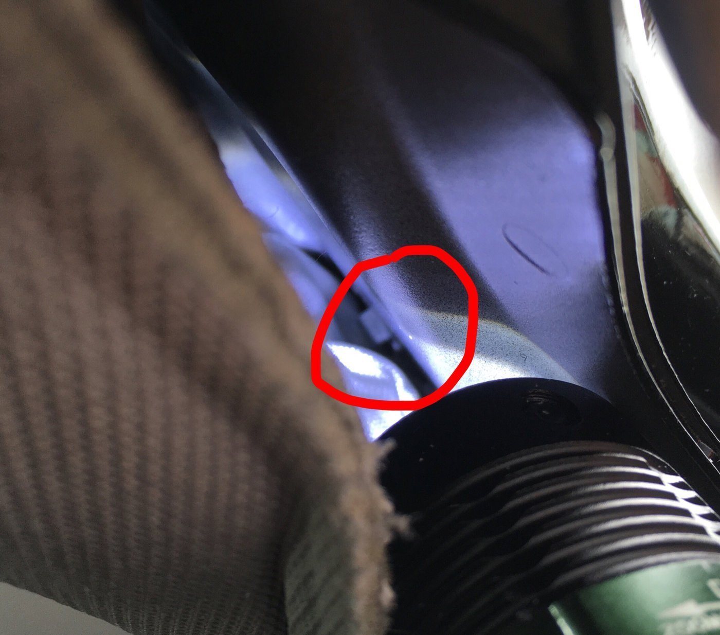

Alla fine vedrete lui, se infilate la mano riuscirete anche a toccarlo, io gli ho spruzzato del lubrificante sopra e gli ho piazzato una spugna tra lui e il cielo dell'auto:
Visualizza allegato 132481
Rumore sparito.
