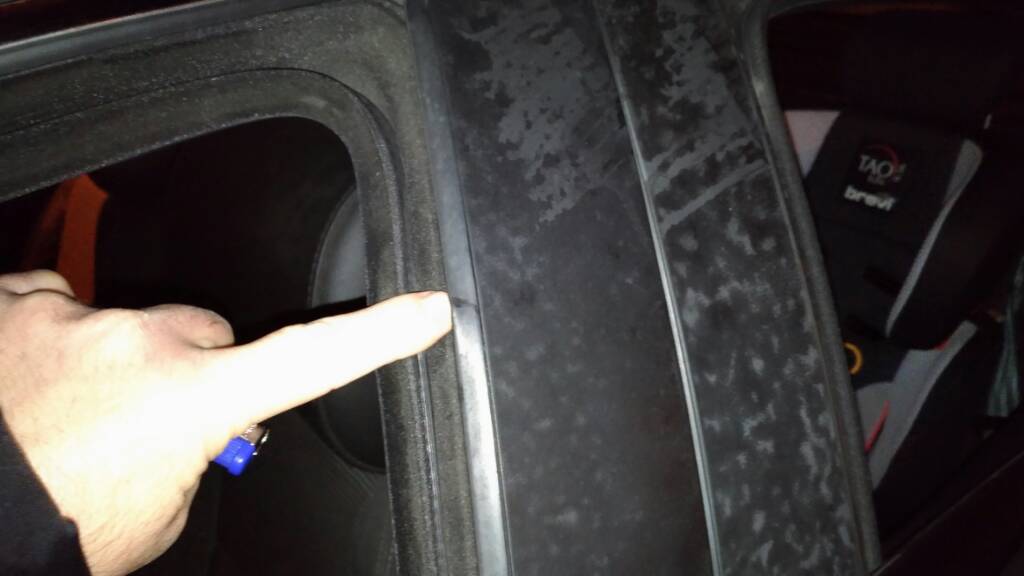

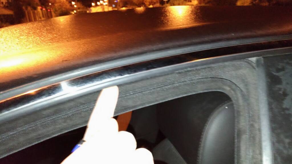

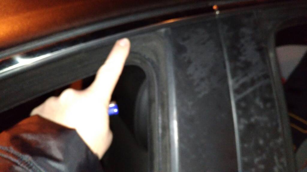

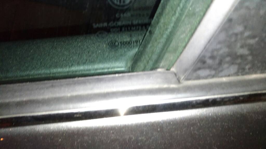

C Caprone Alfista principiante 15 Novembre 2015 442 77 29 Li Regione Toscana Alfa Giulietta Motore 2000 mjet 6 Dicembre 2016 #5,005 Pulite giude vetro e spruzzare silicone spray...solo dentro le guide...il rumore è causato dall'attrito fra vetro e guarnizioni
Magno91 Alfista Intermedio 8 Novembre 2014 886 103 44 Vv Regione Calabria Alfa Giulietta Motore 2.0 jtdm 6 Dicembre 2016 #5,006 Caprone ha detto: Pulite giude vetro e spruzzare silicone spray...solo dentro le guide...il rumore è causato dall'attrito fra vetro e guarnizioni Clicca per espandere... Dove caprone?puoi postare una foto?
C Caprone Alfista principiante 15 Novembre 2015 442 77 29 Li Regione Toscana Alfa Giulietta Motore 2000 mjet 6 Dicembre 2016 #5,007
C Caprone Alfista principiante 15 Novembre 2015 442 77 29 Li Regione Toscana Alfa Giulietta Motore 2000 mjet 6 Dicembre 2016 #5,008 Tutto giro giro dove il vetro entra dentro la guarnizione....
Magno91 Alfista Intermedio 8 Novembre 2014 886 103 44 Vv Regione Calabria Alfa Giulietta Motore 2.0 jtdm 6 Dicembre 2016 #5,009 Passare il silicone spray nelle zone dove indichi,poi si deve fare altro?
