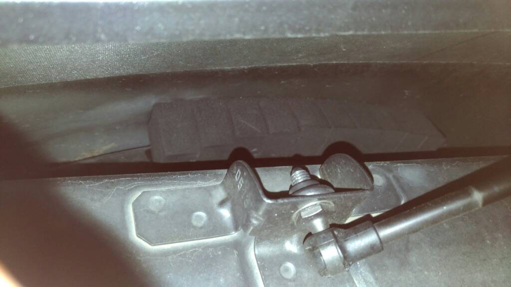

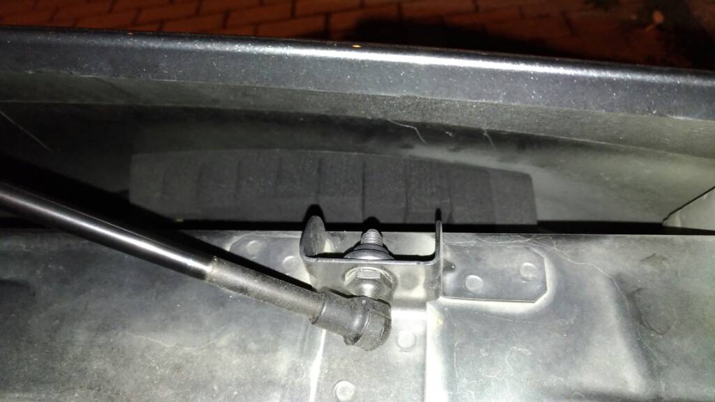

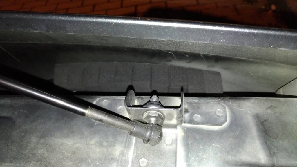

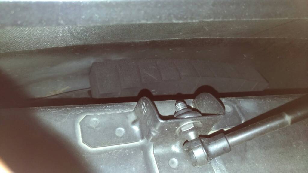

Finalmente ieri sono riuscito a farmi un giro con la mia adorata [emoji322] [emoji323] [emoji322] ma tornando alle cose serie, a casa sono riuscito a trovare un po' di quella spugna che hai messo tu. Ma l'hai incollata sul passaruota o sulla carrozzeria? dalle foto non si capisce bene. Perdona la domanda stupida
L'ha soltanto incastrata.
