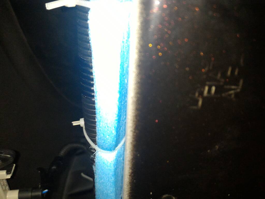

Aggiornamento del quasi anno nuovo: la spugna fra passaruota e carrozzeria non ha funzionato. Ho riaperto il cofano e controllando ho visto un corrugato che dalla batteria arriva al cofano che pare effettivamente molto lasso. Ci ho fermato della spugna con Delle fascette e pare che il rumore si sia ridotto, ma non scomparso... Mah non so più che pensare
unica foto decente che sono riuscito a fare: ho messo dell' imballaggio per cornici a incastro fra il corrugato e il telaio nella parte sinistra del cofano. Sulla destra, nella foto si vede il collegamento alla freccia sinistra. Nel punto in cui partono i fili per la freccia c'era molto movimento che ho cercato di eliminare. Risultato: fino a 120-130 km/h il rumore è appena percettibile[emoji16]

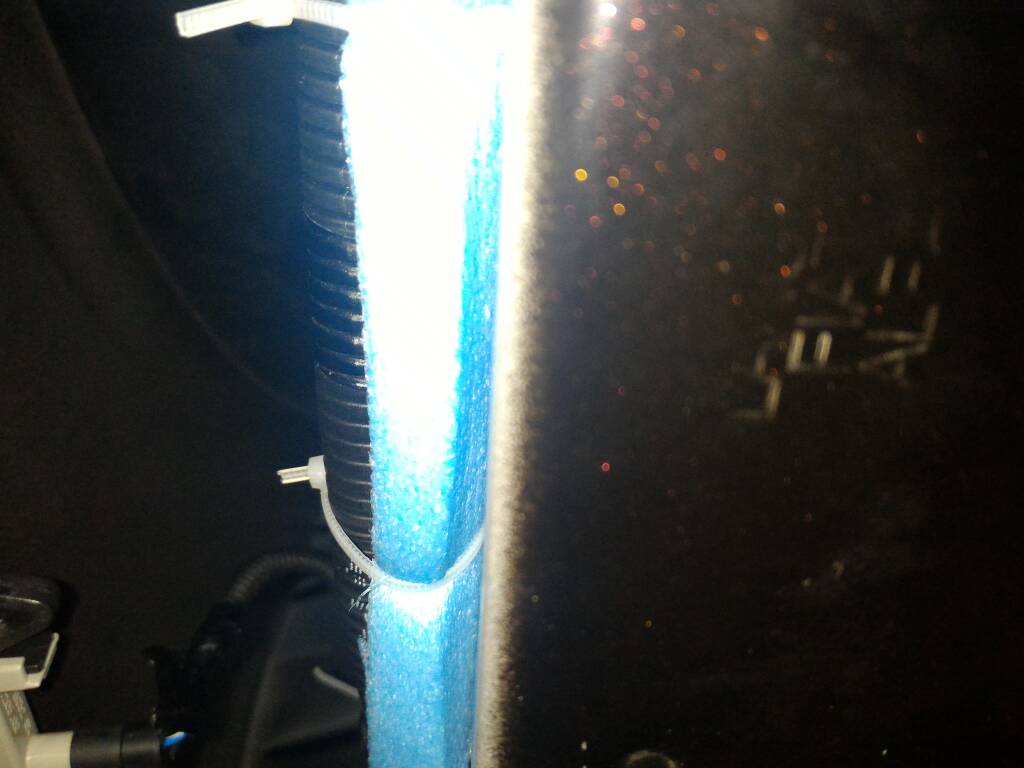

Visualizza allegato 134483 unica foto decente che sono riuscito a fare: ho messo dell' imballaggio per cornici a incastro fra il corrugato e il telaio nella parte sinistra del cofano. Sulla destra, nella foto si vede il collegamento alla freccia sinistra. Nel punto in cui partono i fili per la freccia c'era molto movimento che ho cercato di eliminare. Risultato: fino a 120-130 km/h il rumore è appena percettibile[emoji16]
Potresti fare una foto nel complesso dove si trova questo tubo corrugato
