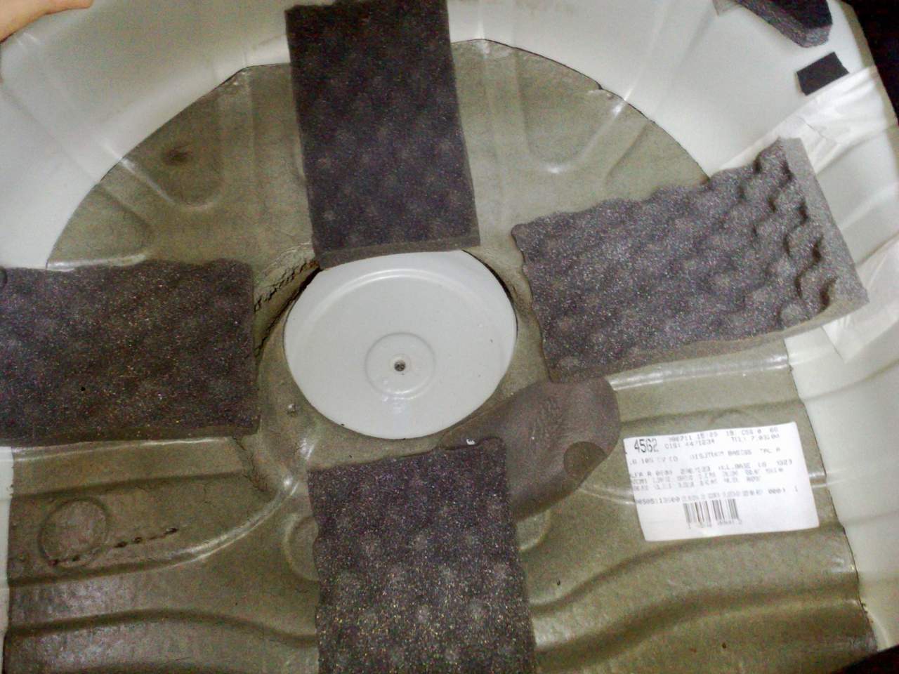

rumore nel posteriore dal kit

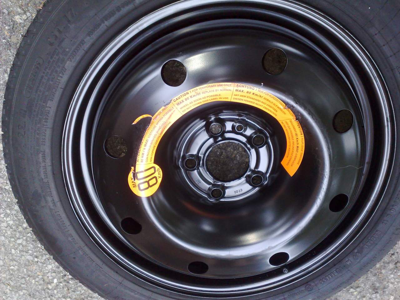

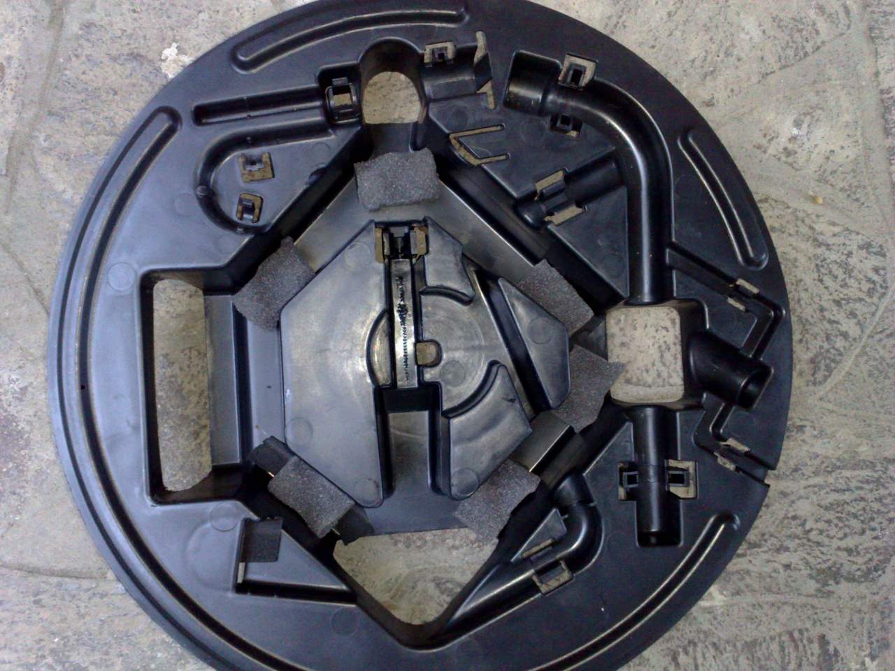

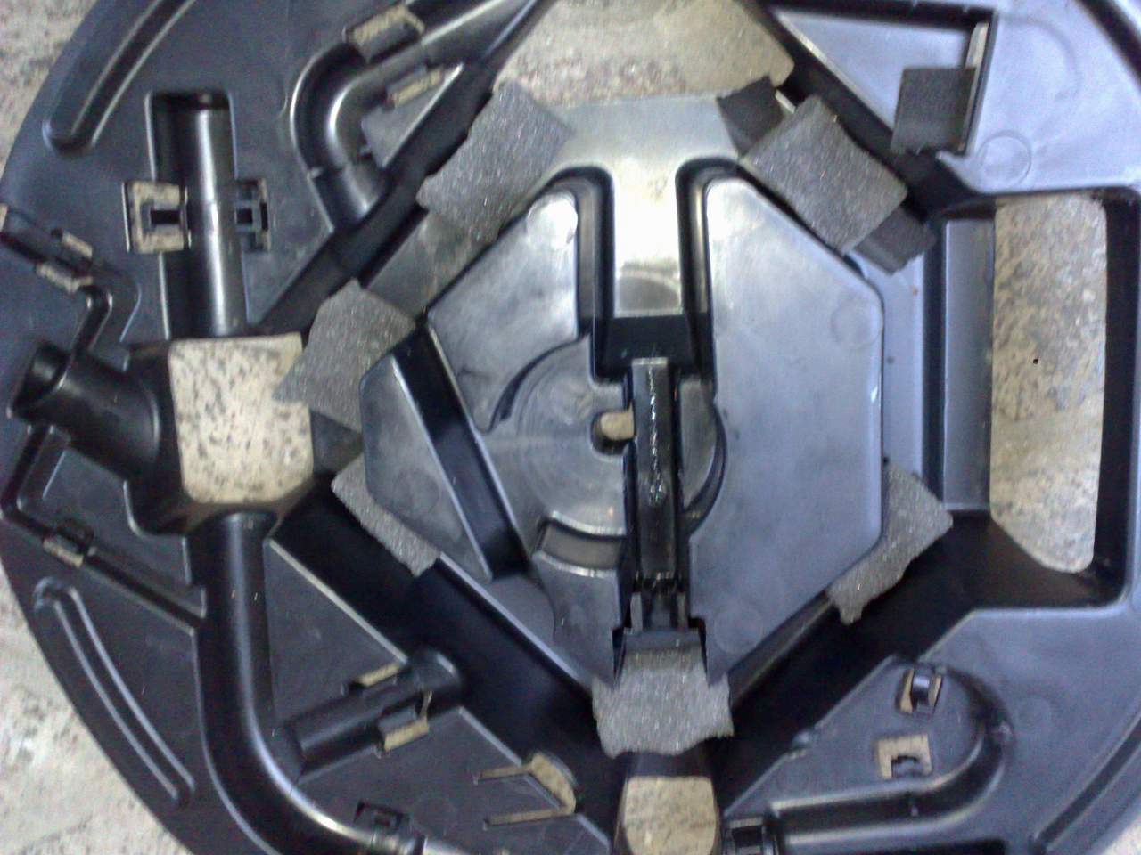

A seguito di un controllo del ruotino di scorta della giuly ho notato che appoggiava nel vano senza nessun isolante , infatti l'adesivo che indica la velocita' max e' abraso .Ho messo cosi' della spugna fonoassorbente , anche nel piatto che alloggia il crik e le chiavi perche' vibrano , ricordiamoci che e' una macchina sportiva . Ovviamente andra' cambiata la lunga vite di fissaggio con una nuova o un pezzo di barra filettata piu' lunga di 20mm. Posso dire che il miglioramento e' notevole 04102013008.jpg.04102013007.jpg04102013009.jpg
