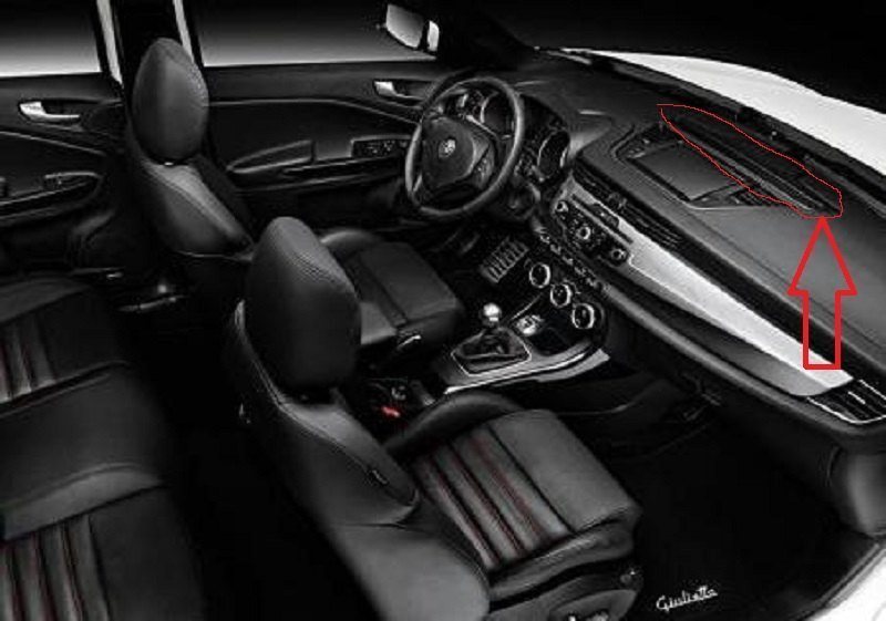

Ok. Ho infeltrito con un po di scotch di gomma, vano coprifusibili, zona manettino DNA e in quà e in la nel baule. Ora va molto meglio. Però è rimasto un altro grande scricchiolio, ovvero quello della striscia di bocchetta d'aria che da direttamente sul parabrezza, quella dietro il vano portaoggetti o Navigatore. Quindi c'è il vano portaoggetti o Nav con le due bocchette d'aria di fianco, e poi dietro c'è quella bocchetta orizzontale allungata, ecco quella mi fa un casino infernale!:( Idee??
Per iniziare
Prova a premerla lungo il bordo per vedere se è incastrata bene. Se continua a fare rumore inserisci un po' di materiale spugnoso, tipo quello delle guarnizioni finestre nero, in alcuni punti lungo il bordo
OK bene. Domani proverò, anche perché il rumore non è sempre uguale e presente naturalmente.:(:( Grazie per la dritta!! Spero solo che nel caso debba mettere anche i feltrino in gomma non venga fuori una oscenità.. XD
