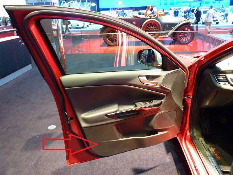

Oggi, approffitando del giorno a casa dal lavoro o reinfiltrito da 0 il vano coprifusibili e la plastica del manettino del DNA per la Terza volta. Speriamo sia la volta buona. Il rumore della cintura del guidatore però, non riesco ad eliminarlo, nemmeno con la "service by Luplo". Tra l'altro oggi nel giro di prova ho notato anche un nuovo rumoraccio proveniente da questa zona:
Che due pa**e cavolo...
ciao...personalmente nella mia c'era il kit ruota di scorta e chiavi che nelle buche sobbalzavano , puoi vederlo alla pagina 68 con le foto .....
Visualizza allegato 103874
Li c'è una struttura sagomata di polistirolo denso sicuramente mal fissata quindi nel movimento sbatte è ti genera rumore. La qualità negli assemblaggi Fiat è riconosciuta in tutto il mondo. :D:thumbup:
